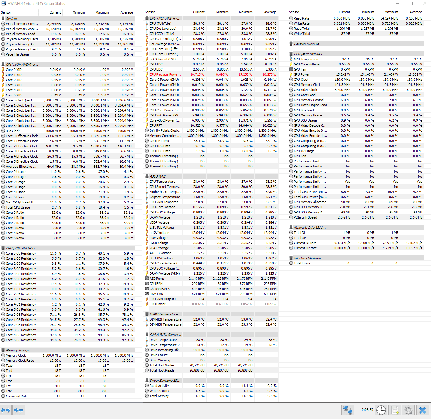

Sollte der effektive Takt eigentlich nicht bombenfest bei 3.4GHz festgetackert sein, wenn ich Takt+Spannung manuell festlege?

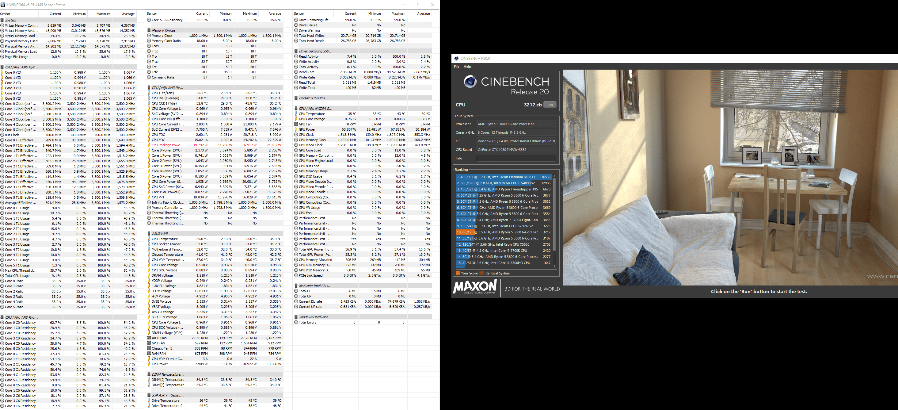

Schau mal was ich gestern gesehen habe, die CPU hätte ich gerne^^
Hui.. 4,6ghz hab ich noch nicht gesehen. Aber die Vcore ist ganz schön heftig. Hab noch nie über 1,3v probiert und da ging 4,5ghz noch nicht im CB20 druch.
Könnt mir aber vorstellen, dass das machbar ist hier mit ähnlichen Werten.

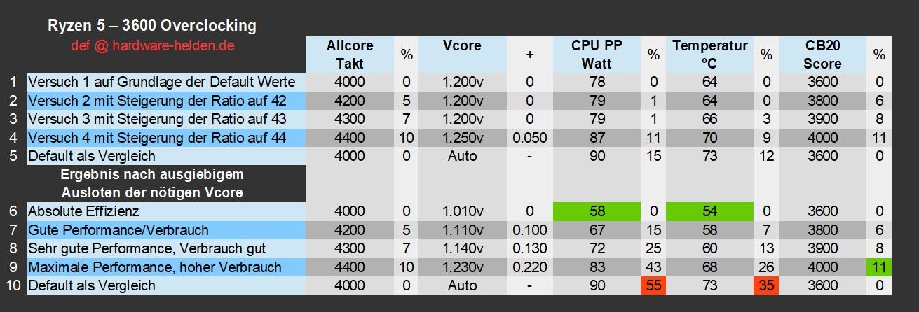

Macht fast den Anschein, dass alle 200mhz bei mir ein großer Schritt passiert bei der Spannung und der nächste 100er mit minimal mehr Spannung geht.
Bei 4400 gibts die erste Abweichung nach oben.
Unter 4000 hab ich noch nicht probiert auszuloten.
4000​
1.010v​
4100​
1.040v​
4200​
1.110v​
4300​
1.140v​
4400​
1.230v​
PS: Der effektive Takt ist nicht Fix bei manuellem Setting. C-States funktionieren auch. Das passt schon :)

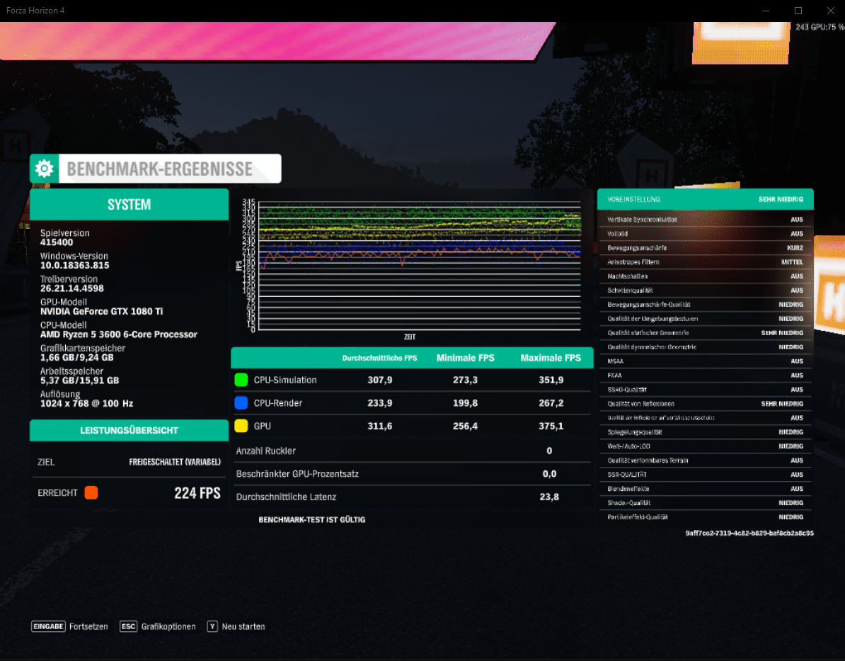

Hier mal mit SMT ON 34W PPT Profil auch mit 3600CL18 RAM und optimierten subs.
CPU Sim steigt dann schon deutlich an.

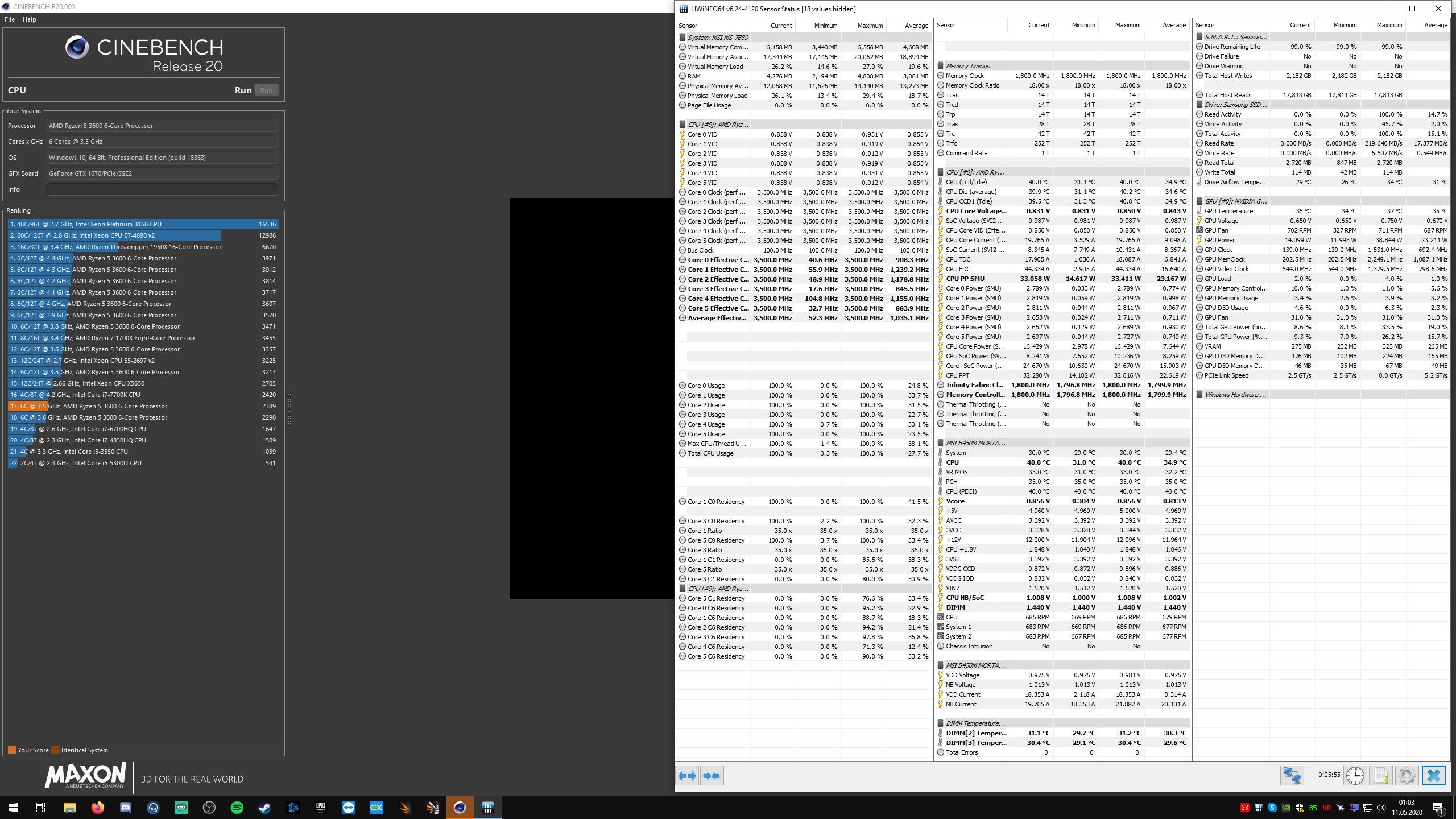

Hab mal hier zB TDC EDC just 4 fun auf 50 fixiert und relativ nah ans Limit der CPU getaktet, soi wirklich was ändern tut die TDC EDC Anpassung nicht.
Wie dem auch sei, ab 4.2GHz steigt der Verbrauch etc schon deutlich stärker, würde also bei dieser CPU nicht mehr als 4.25GHz empfehlen.

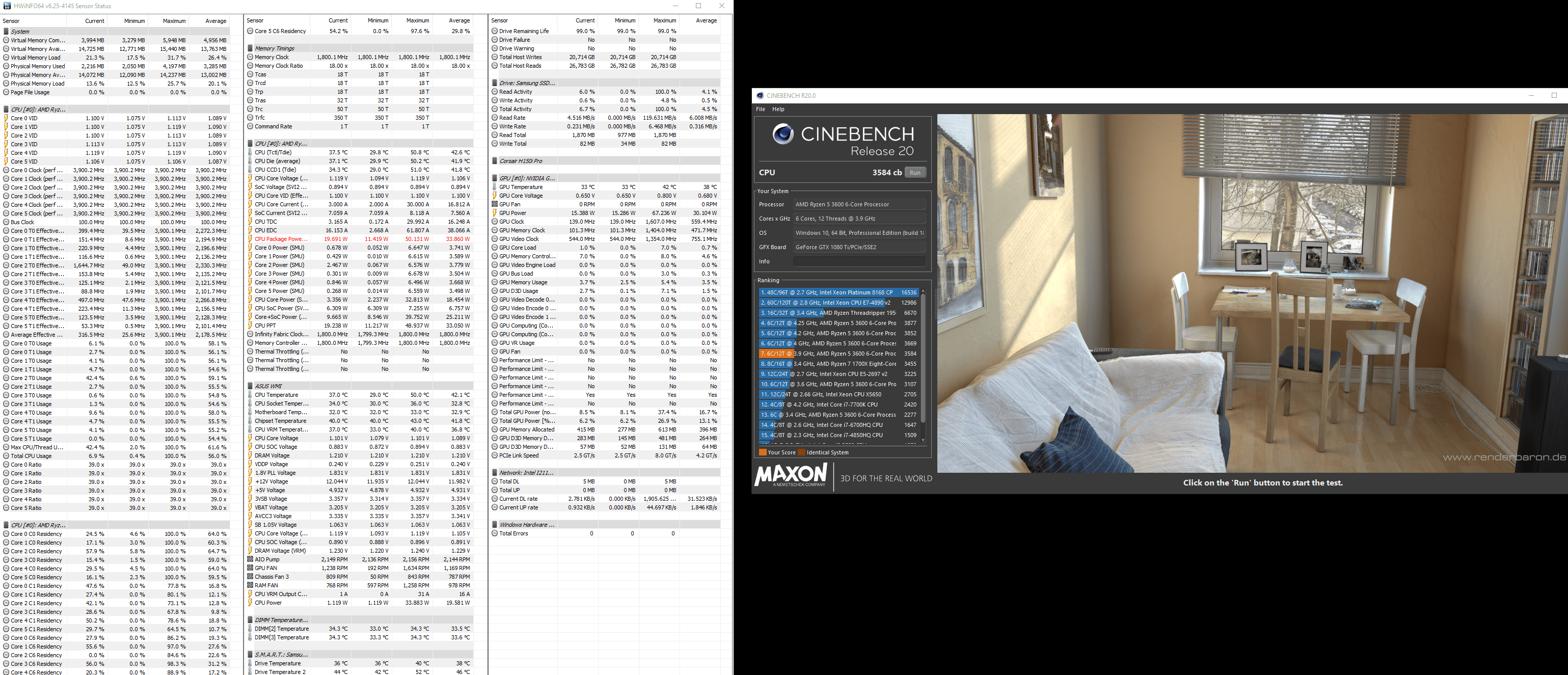

Wenn wir dem Mysterium noch auf die Schliche kommen sind wir ein gutes Stück weiter :P

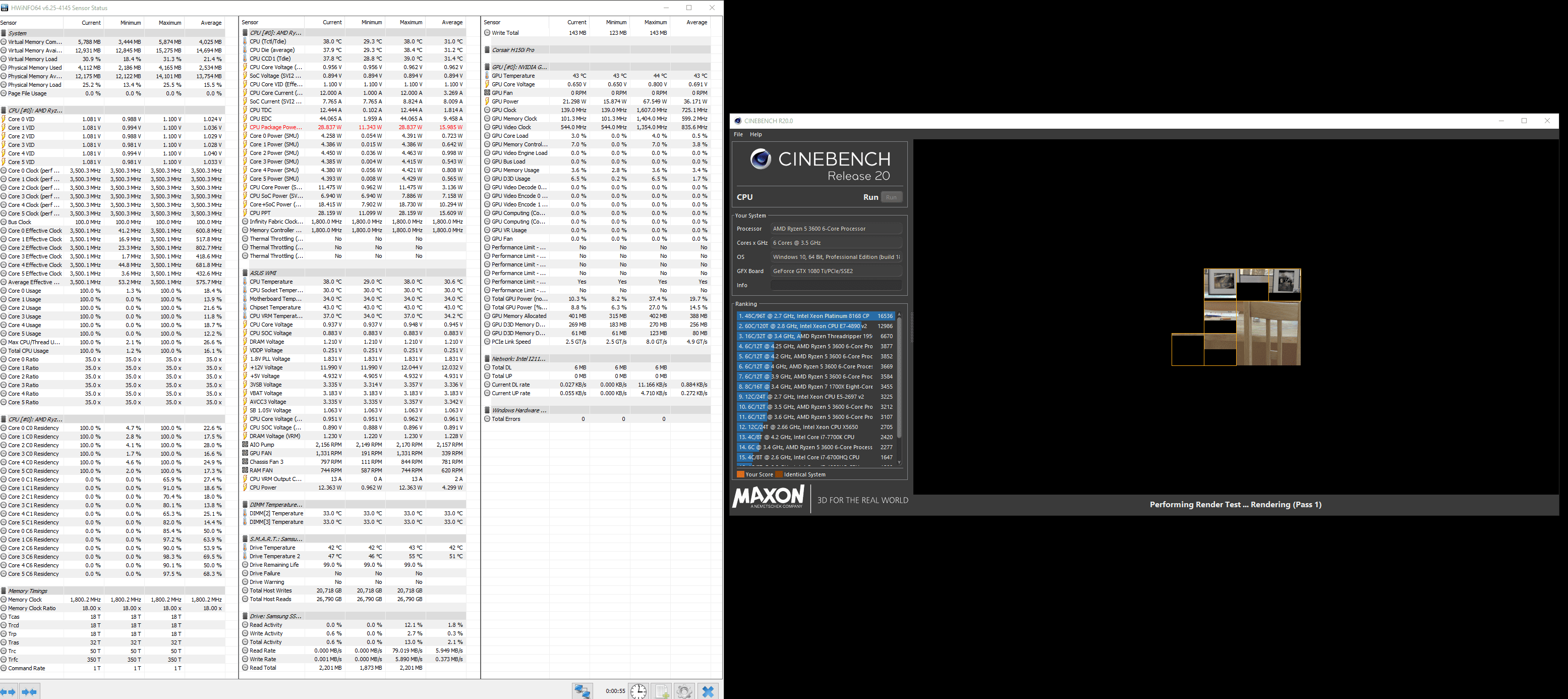

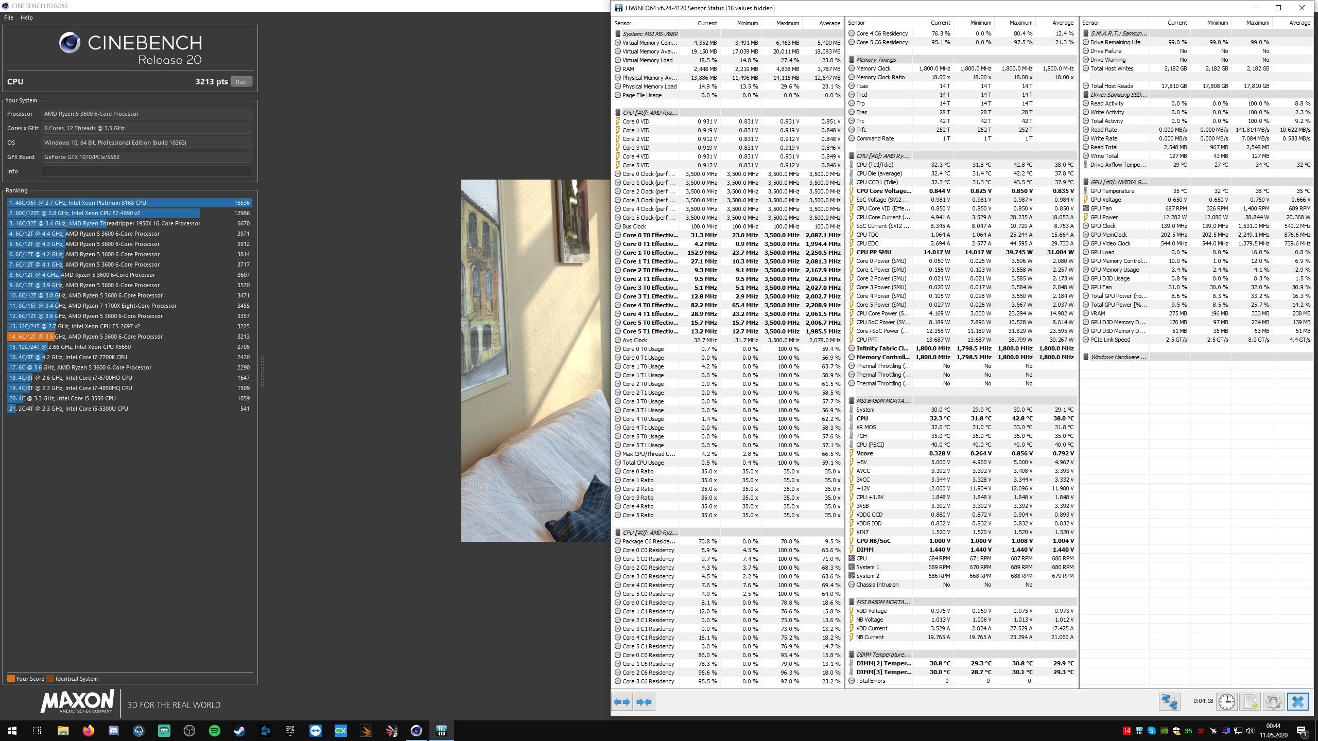

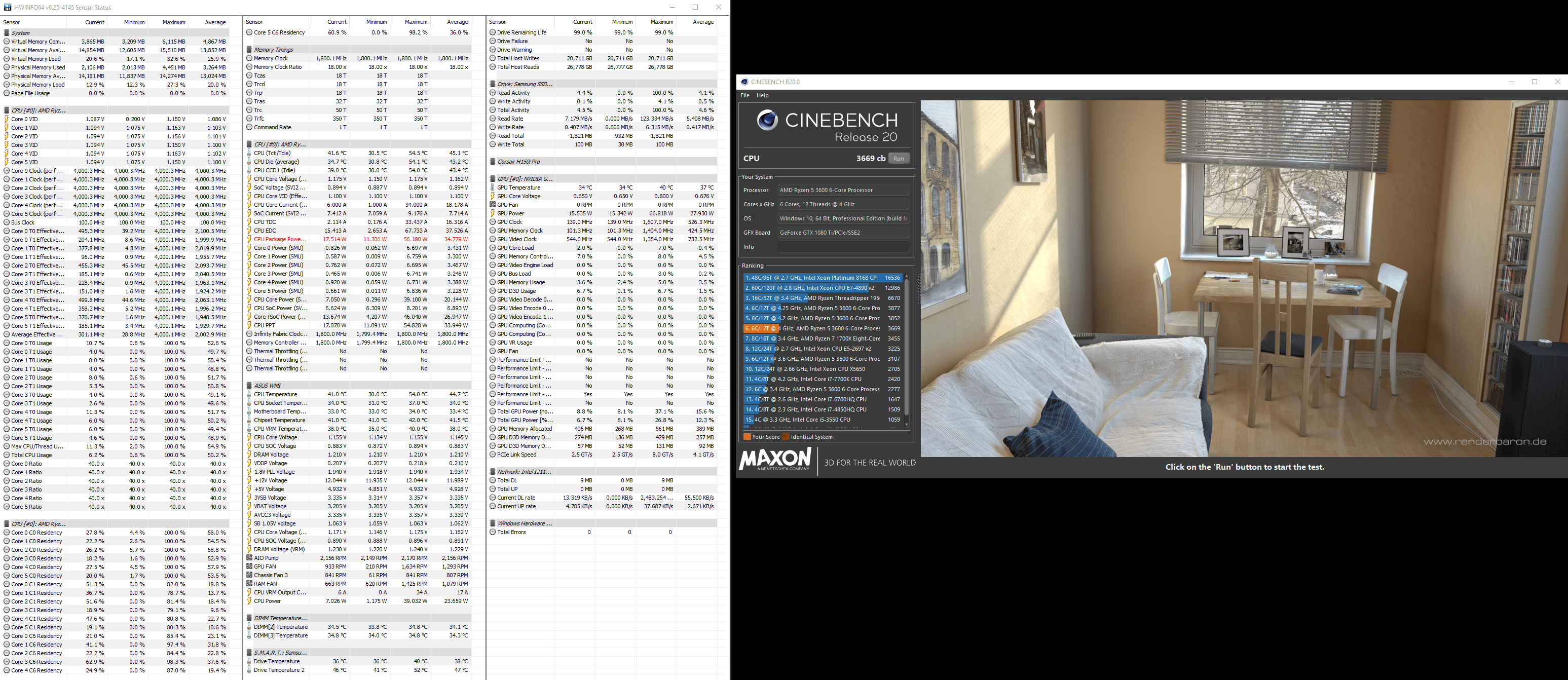

Hier mal 4.1GHz
Beinflussen kann man das vermutlich nicht?

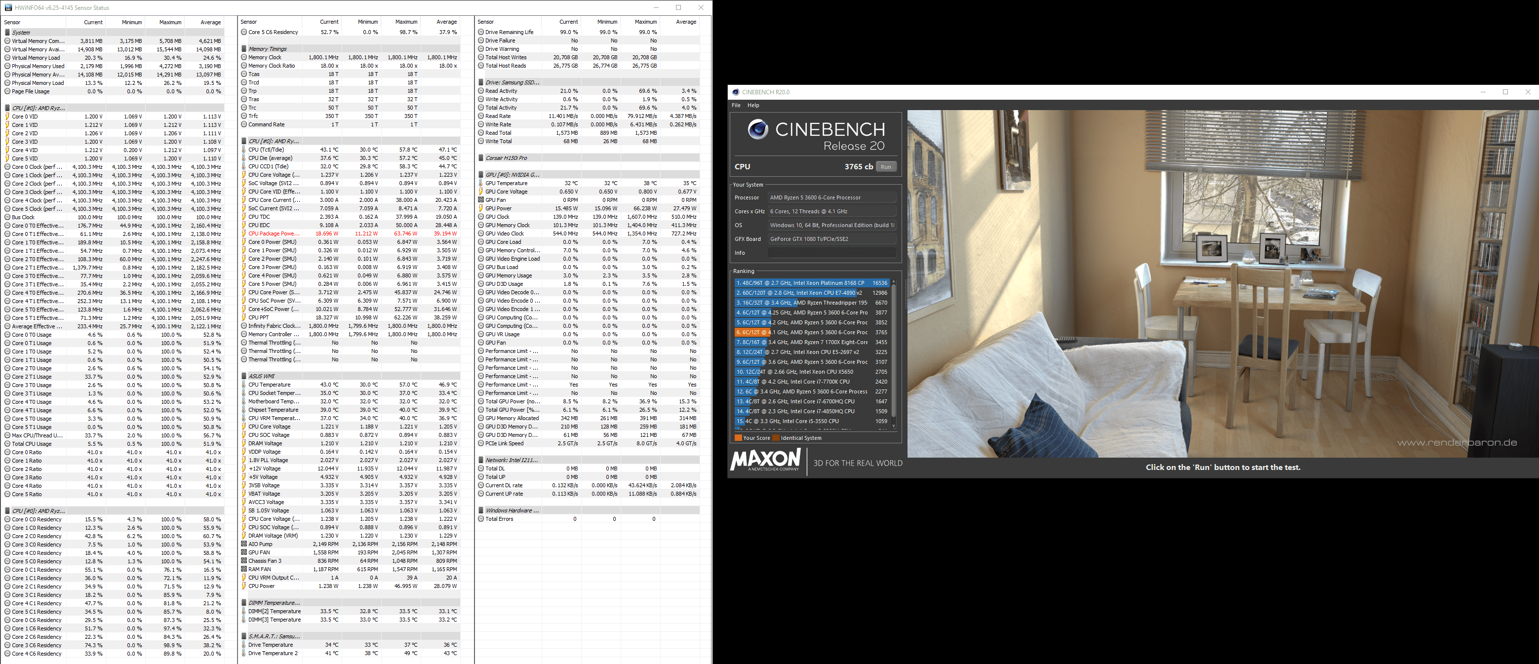

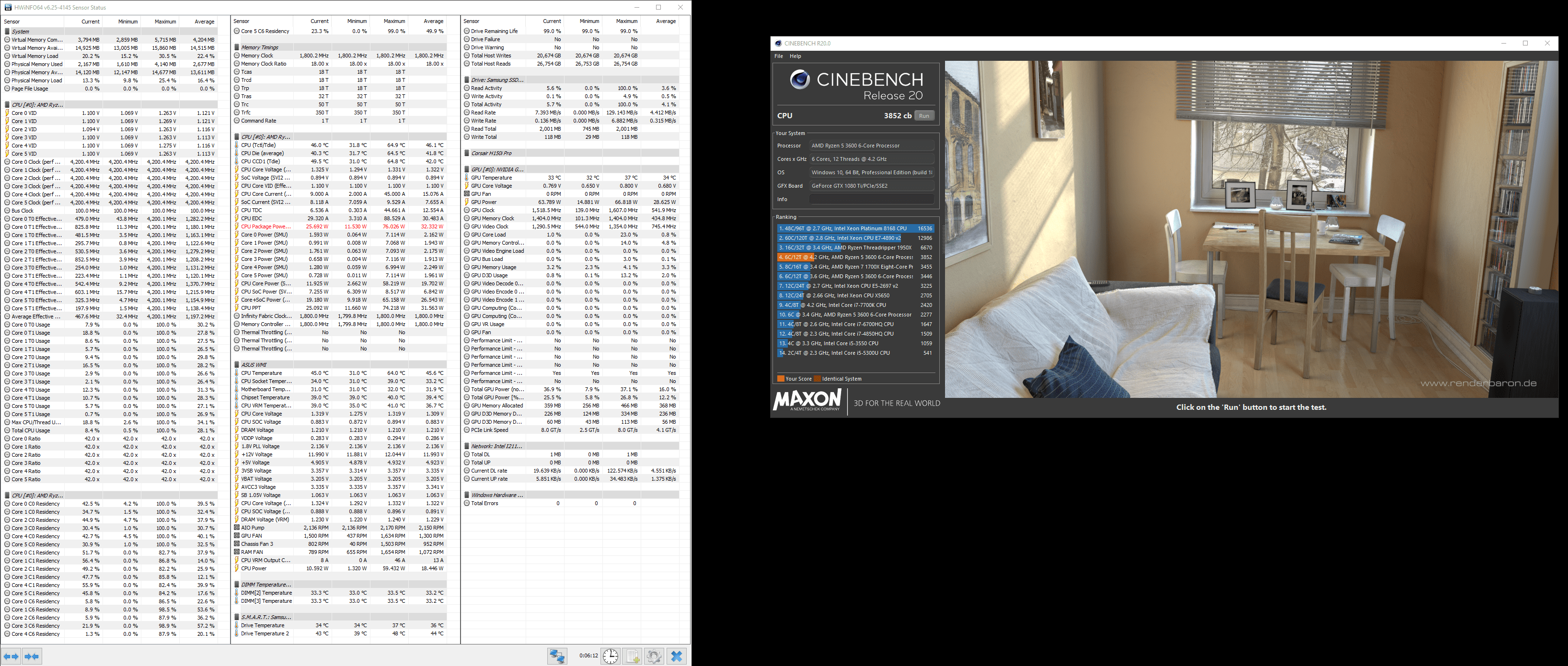

Werd auch net schlau aus dem Teil, hier mal 4GHz run, ist etwas besser als dein "Absolute Effizienz" run.
Während der Test läuft liegen ca 54W an die meiste Zeit.
~54°C kommt auch hin wie bei dir.

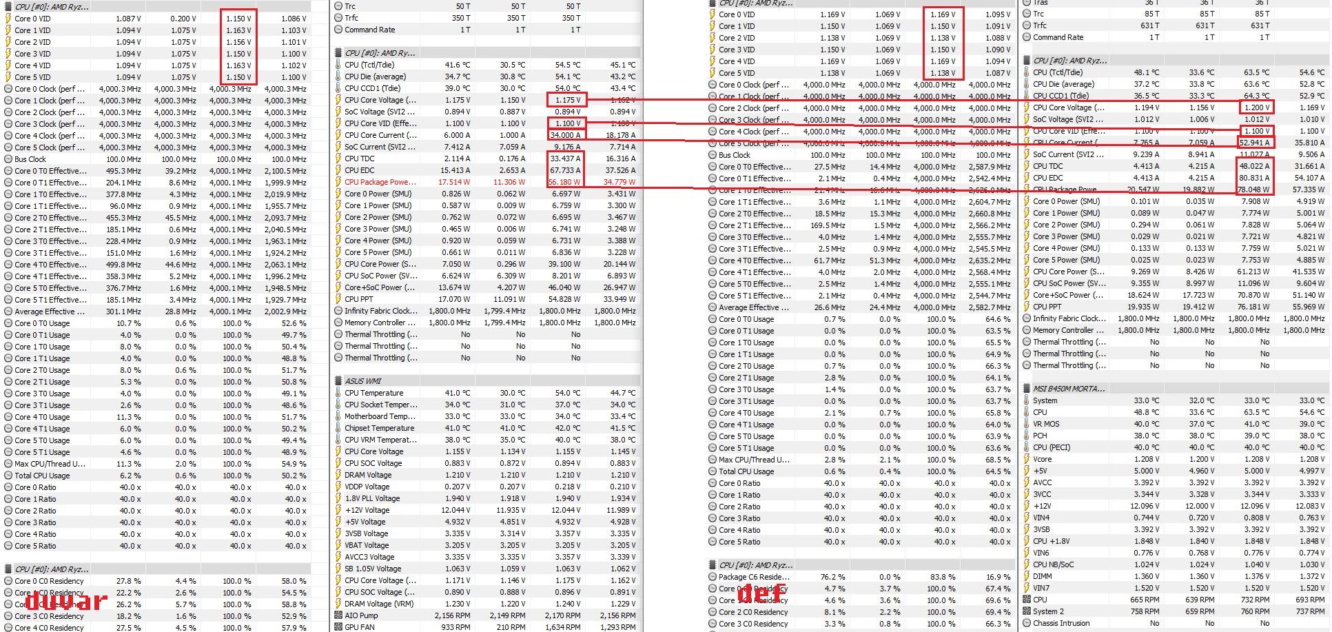

Hab mal unsere Screens mit ähnlichen Werten gegenüber gestellt.
Wie gesagt, völlig normales Verhalten. Die Kluft zwischen der Stock VID ist bei den 3000ern einfach nur deutlich größer, als bei den bisherigen Generationen. Deshalb macht man die Qualität einer CPU auch nicht (nur) an der benötigten Spannung fest, sondern an der Spannungsskalierung. Duvars und meine machen halt bei 4,3 zu, während defs mal eben munter bis 4,4 läuft. Dort trennt sich die Spreu vom Weizen, nicht bei den ~4 GHz, wo unsere (unabhängig von der nötigen Spannung) ziemlich identisch laufen.

Weniger geht nicht bei 3900 bei mir. Also knapp 50Watt
Edit: 3800 bei 0.925v und 46Watt

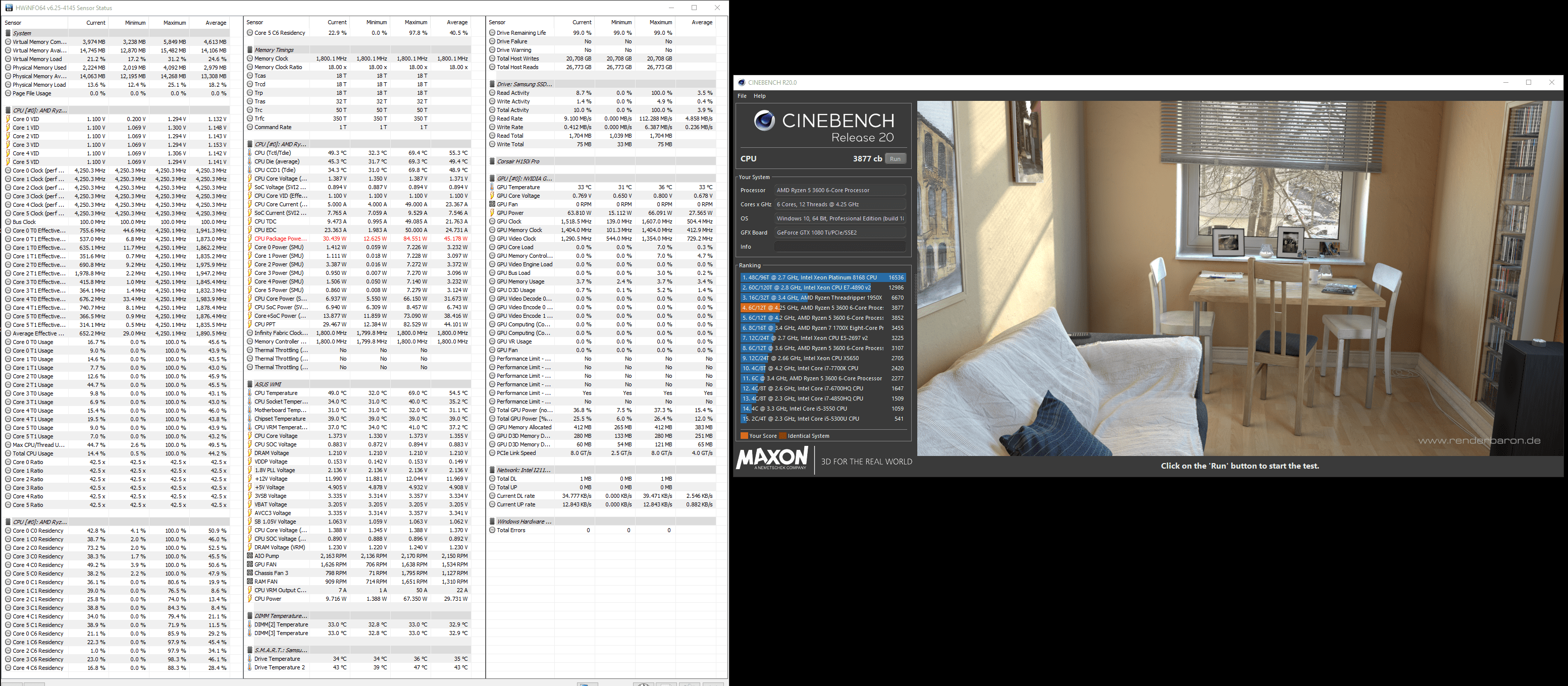

Hier mal 3.9GHz bei mir.
Kannst du mal einen 3.5GHz run machen? Ist ja der absolute Sweetspot bei Zen2.
Wo war nochmal der niedrigste Vcore Wert? Keine Lust jetzt in 10er Schritten auszuloten
Bei mir iwo um die 0.9V soweit ich weiß.
Ich muss da immer noch ~0.95V anlegen bin dann bei 36-37W.
Ehrlich gesagt reicht das locker zum Zocken aus, selbst das ist zu schnell für mich, wenn ich ehrlich bin, meine 1080Ti macht da deutlich früher dicht in 3440x1440.
bei 800mv hab ich n blauen im Windows Boot bekommen. Hab jetzt einfach 850mv getestet, lief mehrfach durch.
Musst halt sehen, dass ich 1440p 144hz daddel. Das ist was anderes als auf 60FPS zu kommen. Denke nicht, dass ich so glücklich werd von der Performance, aber werd ich testen

Hab jetzt einfach SMT aus gemacht.
Hmm hier ist der Unterschied beim Verbrauch schon größer: (ca 16% Differenz)
Wie dem auch sei, danke fürs testen soweit, hat Spaß gemacht.
Hmm, mit den aktuellen Settings 21W in diesem Bench
Edit: Auf wv Watt droppt eigentlich eure Idle Package Power? Bin da sogar UNTER 8.7W^^
