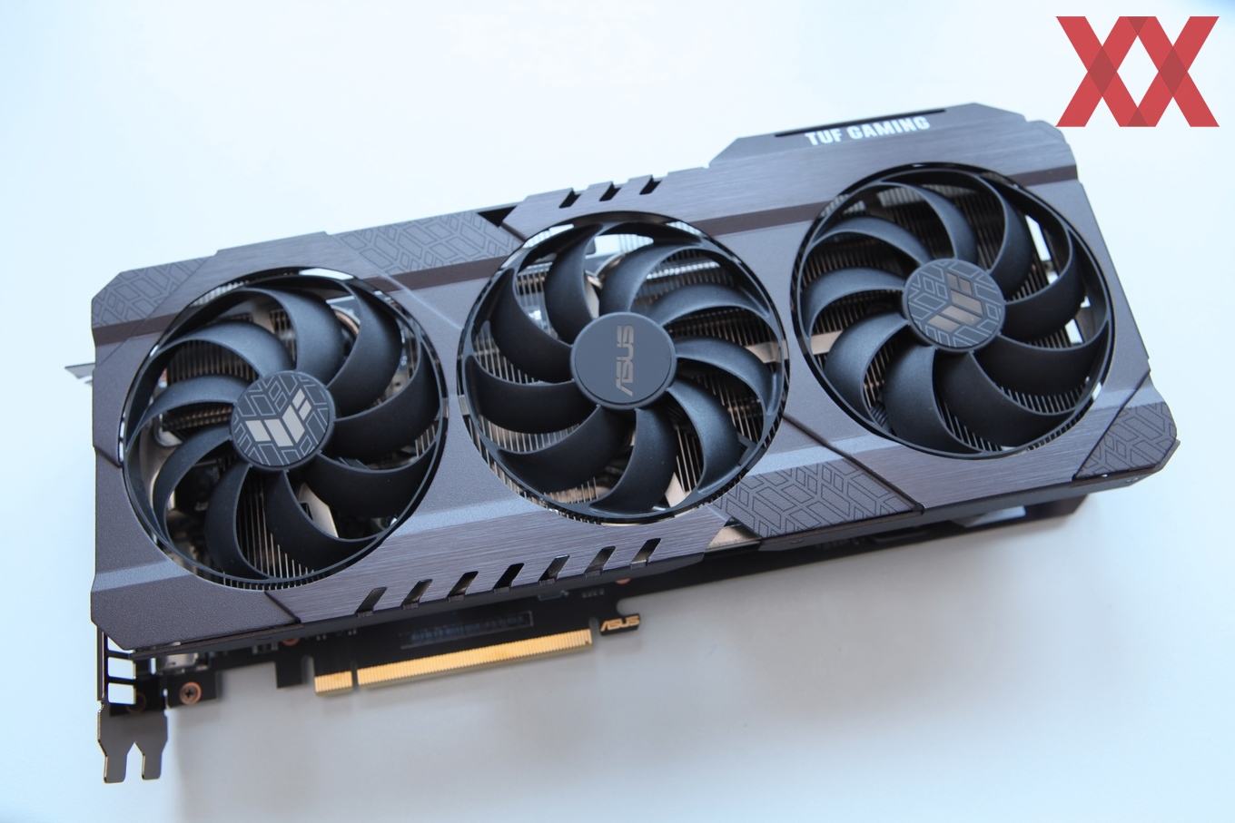

Alleine schon auf die Abmessungen bezogen, tritt die ASUS TUF GeForce RTX 3060 Ti OC ganz anders auf. Wir reden hier von einer Gesamtlänge von 300 mm und auch in Höhe und Slothöhe übertrifft ASUS mit diesem Modell alle Konkurrenten, die wir uns heute anschauen. Wie in der TUF-Modellreihe üblich setze ASUS auf drei Axiallüfter, von denen sich der mittlere in eine andere Richtung dreht, als die beiden äußeren.
Neben dem Design spiegelt sich der TUF-Brand auch in der Materialwahl wider. Die Abdeckung des Kühlers besteht vollständig aus Aluminium – genau wie die Backplate, zu der wir jetzt kommen.

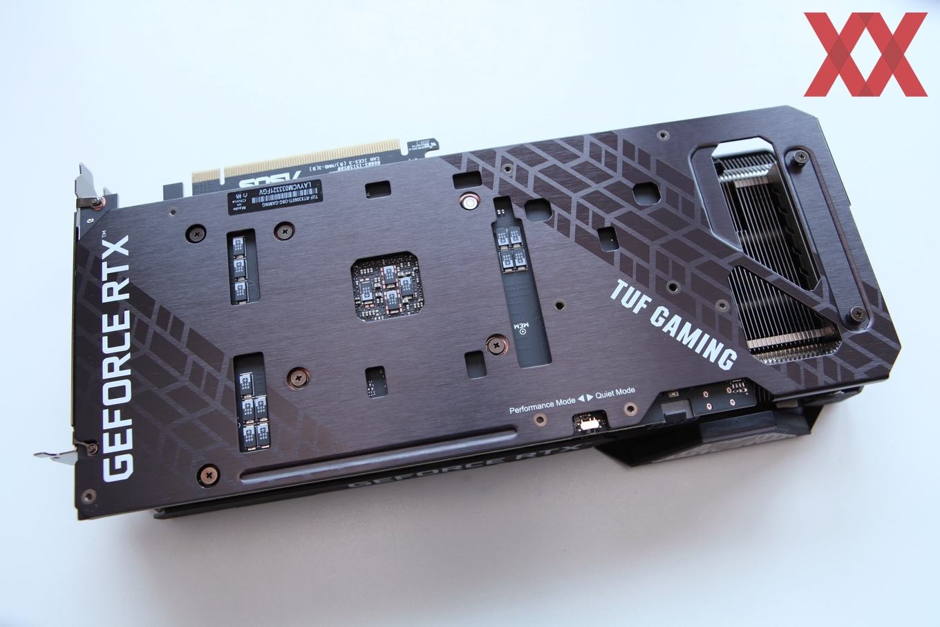

Auf der Rückseite verwendet ASUS eine Backplate, die der mechanischen Stabilität dienen soll. Öffnungen sind dort vorhanden, wie Bauteile eine gewisse Bauhöhe haben und dort, wo noch etwas warme Luft durch die Rückseite transportiert werden soll. Dieser Anteil ist allerdings geringer als bei der Founders Edition.

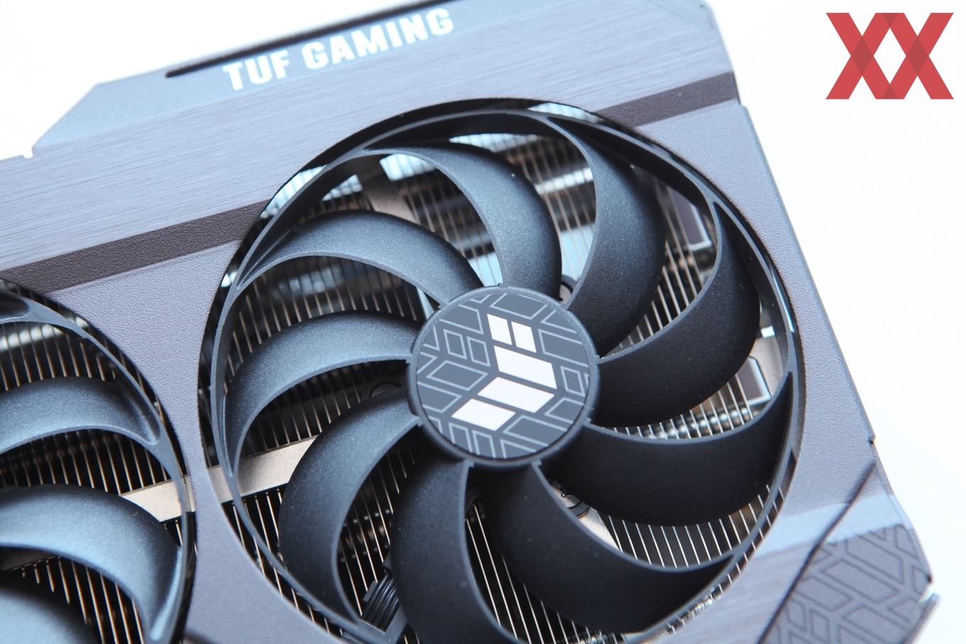

Die drei Axiallüfter haben einen Durchmesser von jeweils 90 mm. Erst ab einer GPU-Temperatur von 50 °C beginnen sich zu drehen. Der großvolumige Kühler bietet Potenzial, die Lüfter besonders langsam drehen zu lassen. Ab einer GPU-Temperatur von 38 °C schalten sich die Lüfter wieder ab.

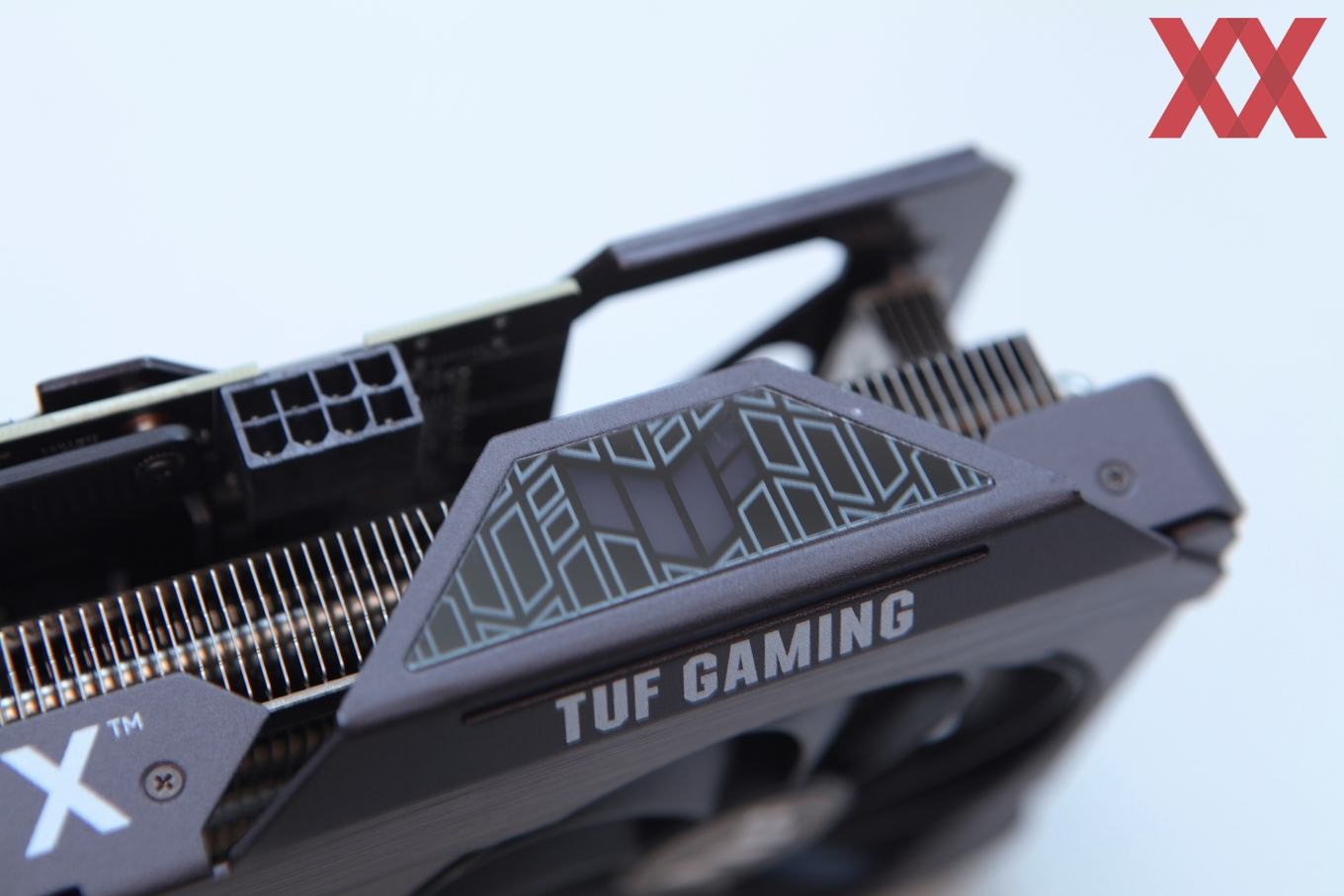

Aufgrund der Zugehörigkeit zur TUF-Serie darf auch eine RGB-Beleuchtung nicht fehlen. Diese befindet sich auf der Stirnseite der Karte und leuchtet in verschiedenen Farben bzw. kann mit unterschiedlichen Effekten angesprochen werden.

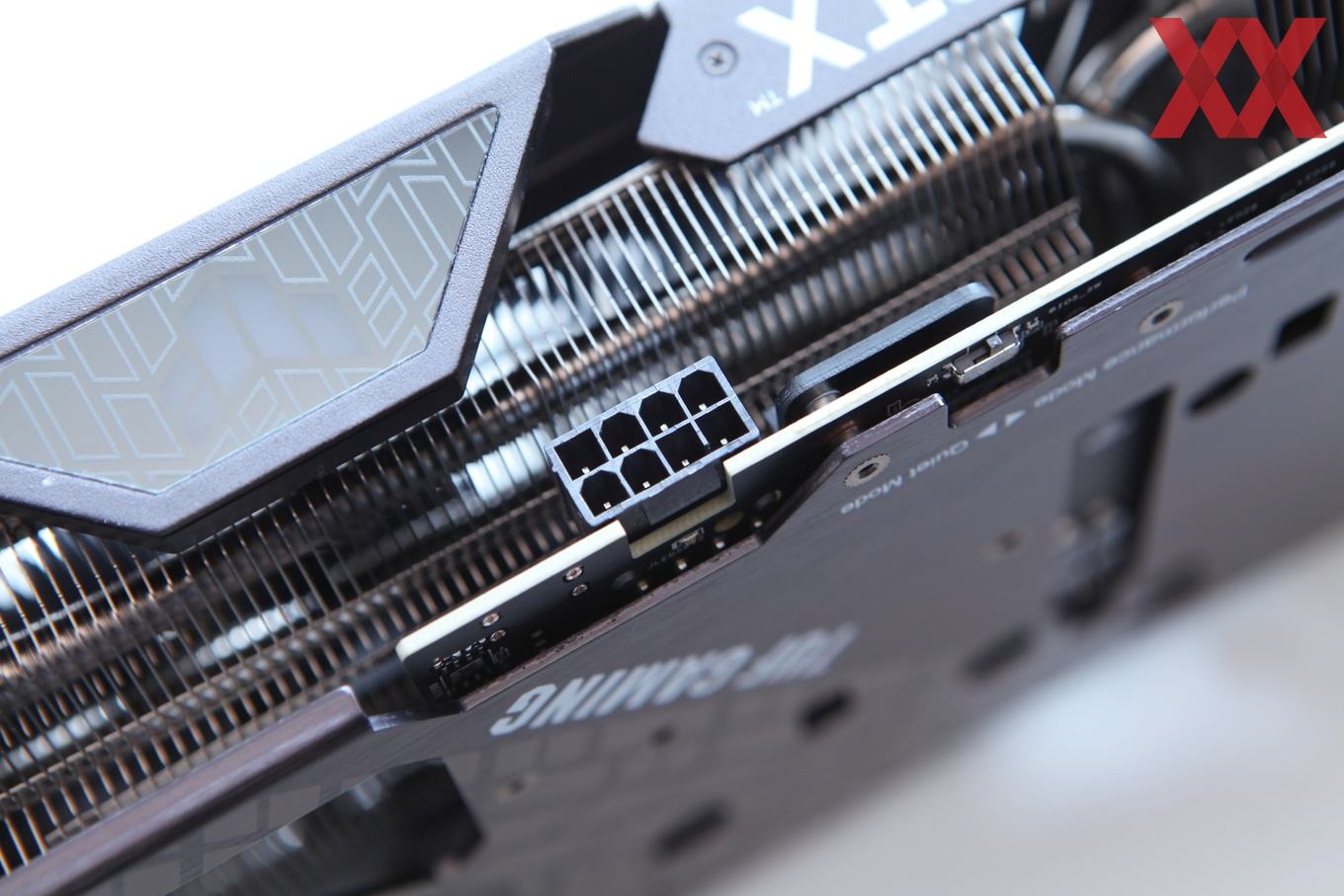

Bei der ASUS TUF GeForce RTX 3060 Ti OC erfolgt die zusätzliche Stromversorgung über einen 8-Pin-Anschluss. Bei knapp über 200 W reicht dies aus, wenngleich es uns wundert, dass nicht ein Hersteller auch 2x 8-Pin gewählt hat – wenn auch nur rein aus Marketing-Gründen.
Über einen BIOS-Switch kann zwischen zwei unterschiedlichen Lüfterprofilen gewechselt werden. Getestet haben wir die Karte im Performance-BIOS. Hinsichtlich der Leistung gibt es auch keinen großen Unterschied und selbst der Performance Mode arbeitet schon sehr leise.
Im hinteren Bereich der Karte lässt ASUS eine Öffnung in der Backplate, durch die man einen Blick auf den Kühler hat. Der hintere der drei Axiallüfter bläst hier zumindest einen kleinen Teil seiner Luft durch. Das Prinzip ähnelt dem der Founders Edition, die meisten Hersteller setzen aber nur einen Teil des Konzepts um.
