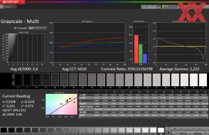

Wir haben es bereits häufiger bei QD-OLEDs gesehen: Grundlegend ist das Bild mit 6.019 K zu warm abgestimmt. In der RGB-Balance liegt die rote Kurve dazu passend über den gesamten Helligkeitsbereich über Blau und Grün.
Das Graustufen DeltaE von 2,6 liegt auf einem normalen Niveau. Weniger überzeugend sehen die Ergebnisse im ColorChecker-Test aus. Das gemittelte DeltaE beträgt 5,2, das Maximum 8,61. Mit einem gemittelten DeltaE von 4,43 und einem 7,91 als Maximalwert sind die Werte im Sättigungstest nur minimal besser.
