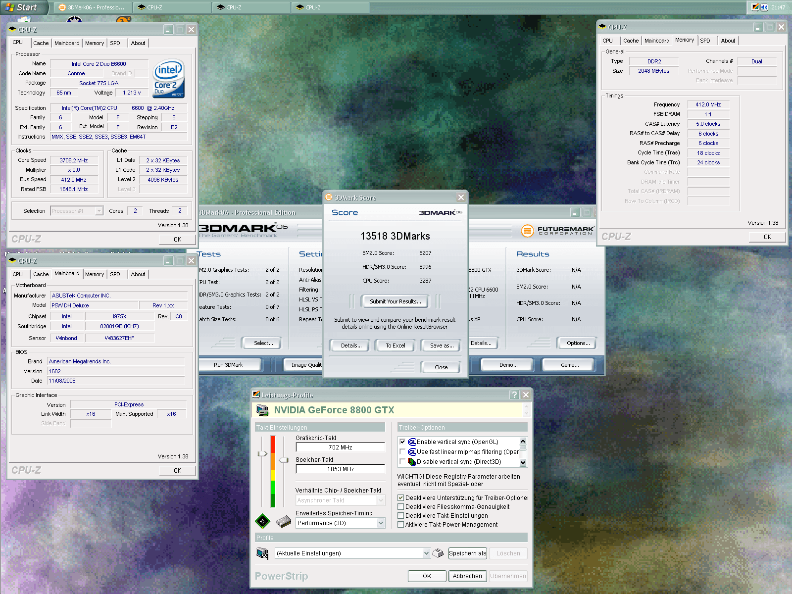

Übrigens kann ich den neuen Forcware Treiber 158.19 nur empfehlen:
Alles ohne Voltmod :coolblue:.
Der Speicher wird nun deutlich stärker belastet. Musste von 1080 auf 1053 zurück, was allerdings kein Nachteil ist ;).

Ja ist ja schön aber was nutzt es mir wenn kein Tool zum Ocen funzt.
Nur wegen dem Treiber fummel ich nicht am BIOS rum.
Ja habe dein Screen gesehn, ist auch ein Super Wert den ich aber mit meinem AMD nieeee hinbekommen werde.
