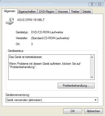

habe da ein ganz anders problem...
nach dem biosupdate findet er meinen dvdbrenner nicht mehr!
habe einen lg gsa-12L lightscribebrenner.An den jumpern kann es nicht leigen, da ich hardwaretechnisch nichts verstellt habe.unterm windowsgerätemanager finde ich ihn zwar aber mit ausrufezeichen.er geht auch auf und zu.aber im arbeitsplatz nichts zu sehen.
wo müßte ich im bios den gucken?bin der meinung habe alles richtig eingestellt.
habe nur 1 optisches laufwerk
gehe mal auf eigenschaften vom brenner im gerätemanager
was steht drinn
was steht drinn
da steht folgendes:
Der Gerätetreiber für diese Hardware kann nicht geladen werden. Der Treiber ist möglicherweise beschädigt oder nicht vorhanden. (Code 39)
Klicken Sie auf "Problembehandlung", um die Problembehandlung für dieses Gerät zu starten.
wenn ich aber diese starte und das gerät deinstallier und wieder installier besteht das problem weiterhin.
im bios wird er mir als master angezeigt.aber wenn ich auf das gerät klicke (im bios) werden dort als werte überall
0 én angezeigt..
