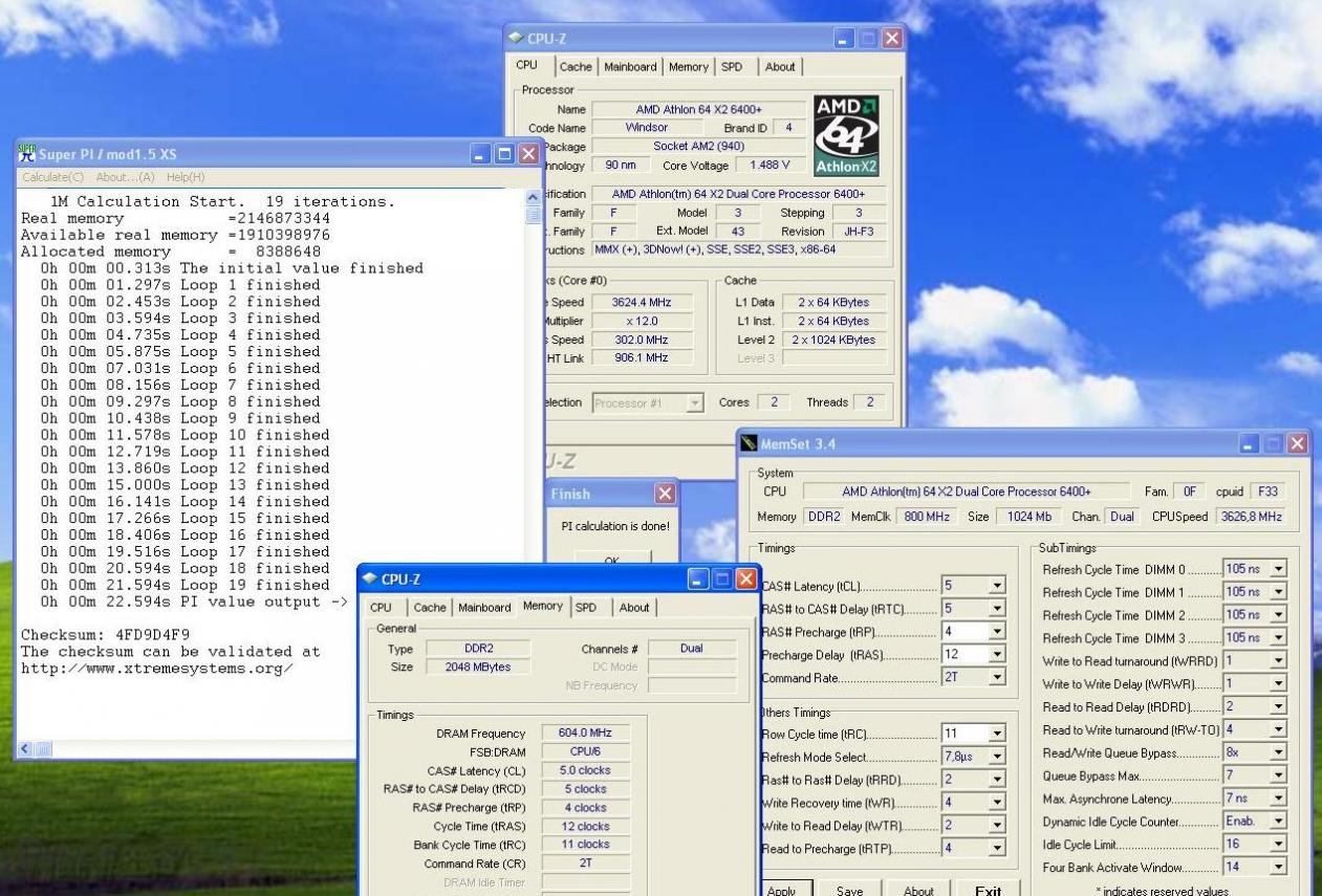

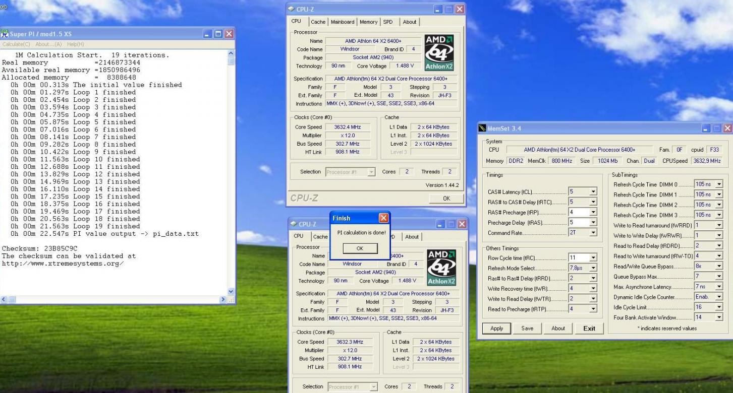

hab grad wieder mal nen spi-rekord aufgestellt, feile aber grad noch dran... :d
hehe :teufel:

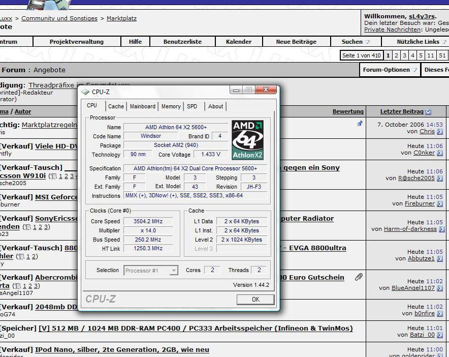

naja also 2,5Ghz mit 1,26V (eingestellt im bios 1,20)
laufen bis jetzt primestable seit: 1std und 4min.
3,5 GHz
Weiter werde ich wahrscheinlich nicht gehen :shot:

3,5 GHz
SEEEEHr nice :d
