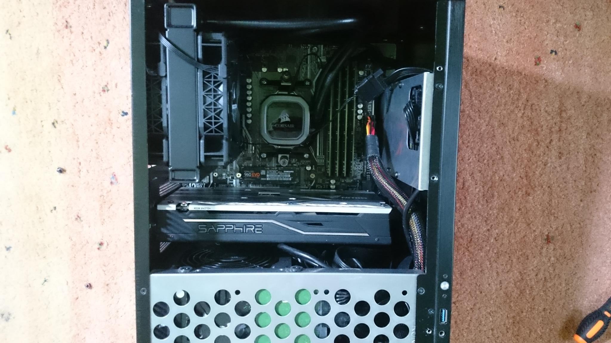

Also 400 € ist die absolute Schmerzgrenze, eigentlich hatte ich mit 250 € für eine Mittelklassekarte gerechnet. Die 5700 ist aber auch echt stark.
Mehr als 25 Zentimeter gehen nicht in mein Gehäuse (Jonsbo C3). Die Sapphire würde gerade noch so hinein passen. Dazu kommt, dass es schlecht belüftet ist, da es ein HTPC ist. Die RX 480 geht problemlos auf etwa 100 W / 1 V. Das ist nun die Frage, ob die XT einen Vorteil bei der Spannung / Takt hat oder einfach nur teurer ist. Die guten Karten von NVIDIA kosten alle über 400 €, die normale 5700 Pulse derzeit 389 € (Guter Kühler + 3 Jahre Garantie).
Wenn Du eh sogar noch auf 150W oder niedriger gehen musst kannst Du auch die Pulse-nonXT nehmen.(die XT ist zu teuer)
Vor dem Einbauen schon den Switch auf Silent-Bios umstellen!
Sapphire Radeon RX 5700 XT Pulse im Test igor´sLAB
Wg. der Lüftung wäre evtl. die Referenz-XT ne Alternative. (mit PT= -33 sollte das auch ertragbar sein)
Die PC kostet auch nur 384 ist allerdings ca. 27,5 cm lang.

Das ist aber eine XT? Die normale 5700 hat laut Tests etwa 0,925 V und die XT 1,15 V. Das ist bei meiner 480 auch so, die läuft selbst mit dem zweiten BIOS auf 1,162 V, was in meinem Gehäuse bedeutet dass sie nach zwei Minuten auf 98° und 1000 MHz und extrem ruckelig läuft. Bei 1 V sind noch 1225 MHz drin, dafür mehr Speichertakt was den minimalen Malus wieder ausgleicht und das bei 1800 RPM und 65-70°. Die RX 480 hat eine TDP von 150 / 180 W je nach BIOS, das Powertarget habe ich immer voll aufgedreht, die Spannung dafür aber reduziert. Eine Blowerkarte muss nicht sein und passen würde sie wahrscheinlich auch nicht.

Kannste net den Festplattenkäfig rausnehmen?
Dann würde ne THICC II für 409€ passen:
8GB XFX Radeon RX 5700 XT Thicc II Aktiv PCIe 4.0 x16 (Retail) - RX 5700 XT | Mindfactory.de
Jmd ne Idee warum ich nach jedem Neustart mein Wattman Profil neu laden muss, da immer alles auf Werkeinstellung zurückgesetzt wird?
Die Thicc ist echt günstig und sieht richtig gut aus aber 293 mm, das passt niemals. Rausnehmen kann ich den nicht, da die Festplatten ja irgendwie passen müssen. Derzeit sind zwei mit 3,5 Zoll fest verbaut und eine 2,5 Zoll liegt lose. Die SSD ist fest verbaut (NVMe).
Keine unbelegten 5,25er Schächte, auf welche du ausweichen kannst?
Nein, da ist doch ein Bild des PCs. Der ist auf Kompaktheit ausgelegt. Ich hatte das wegen des µATX-Formfaktors und ATX-Netzteilkompatibilität gekauft. ITX ist zwar an sich toll aber leider auch überteuert.
