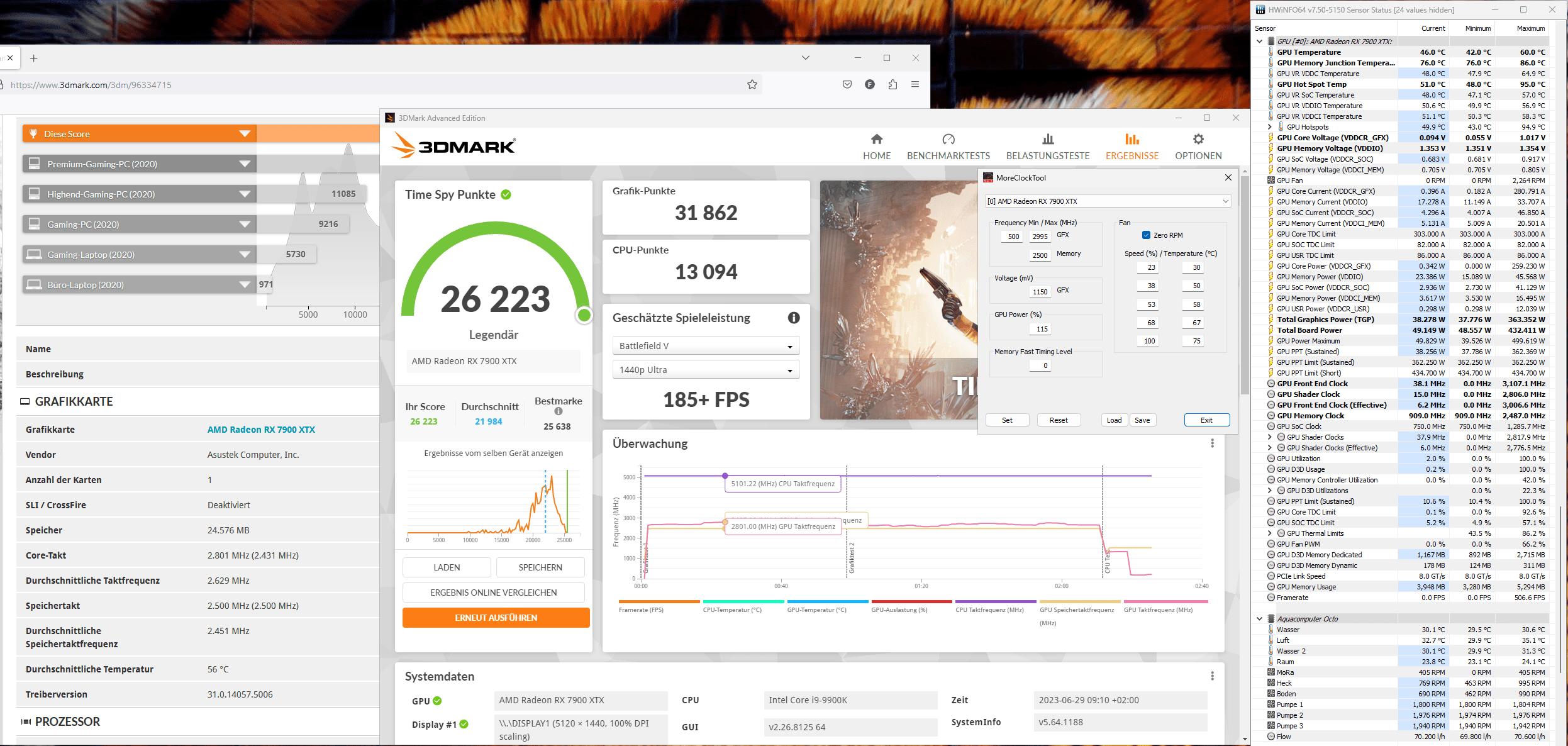

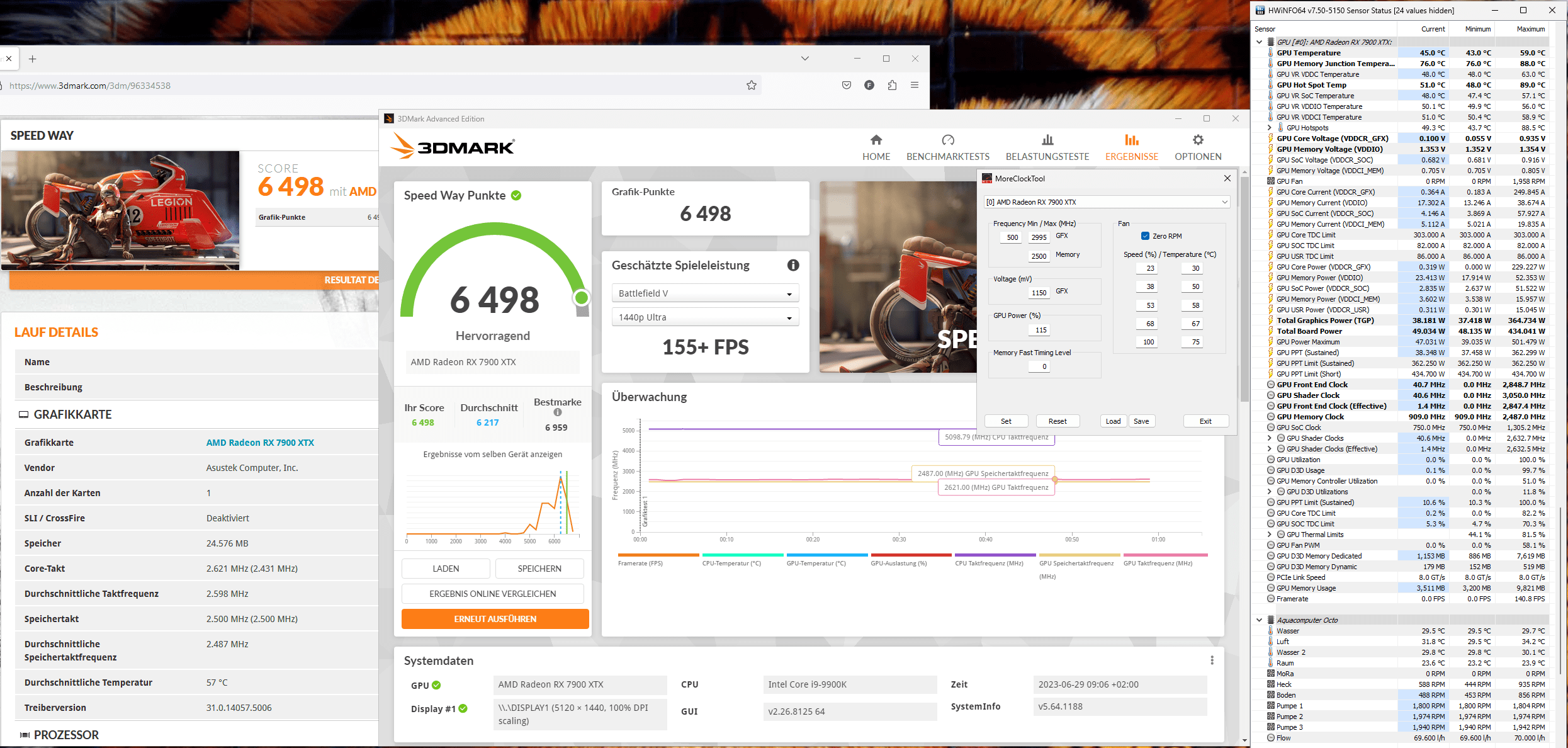

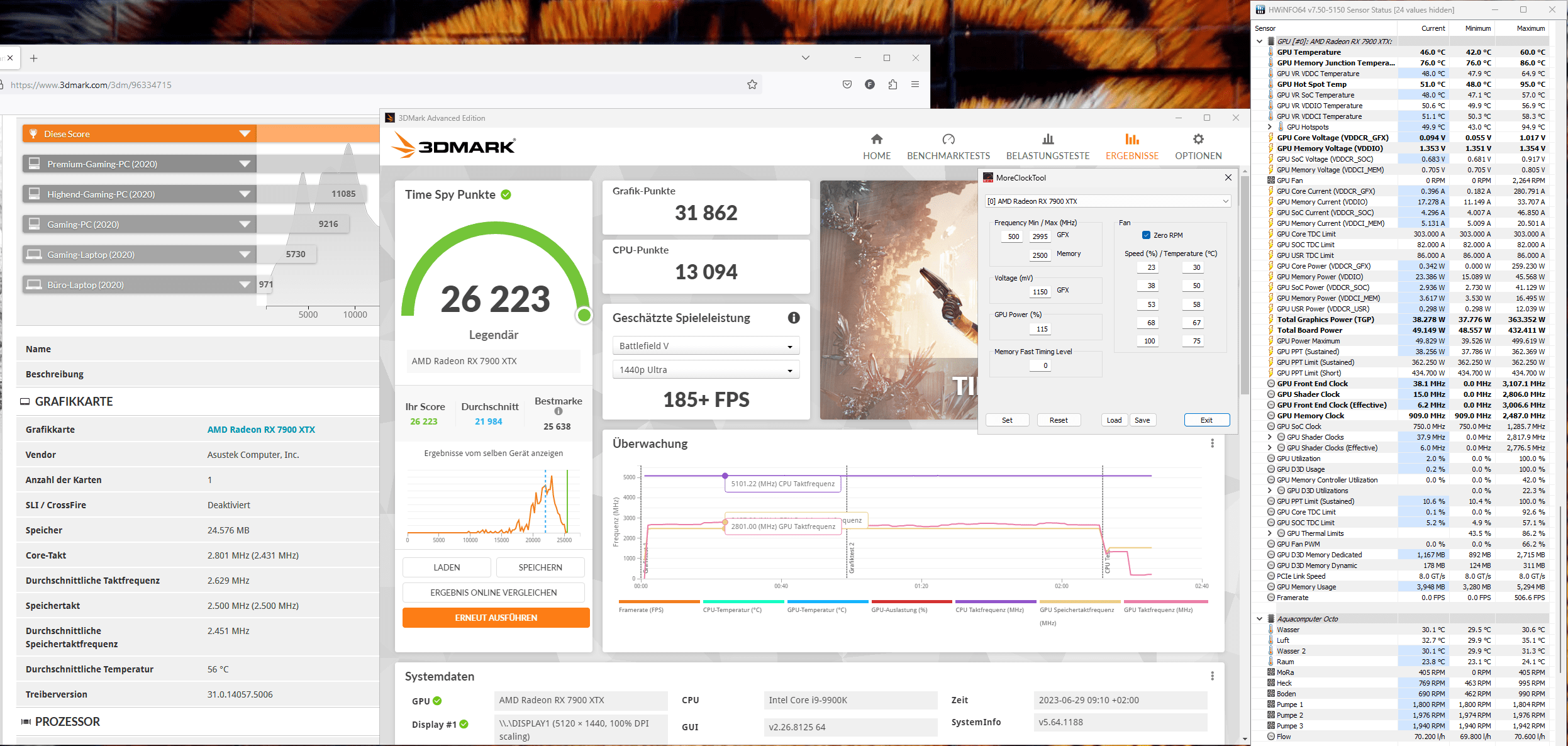

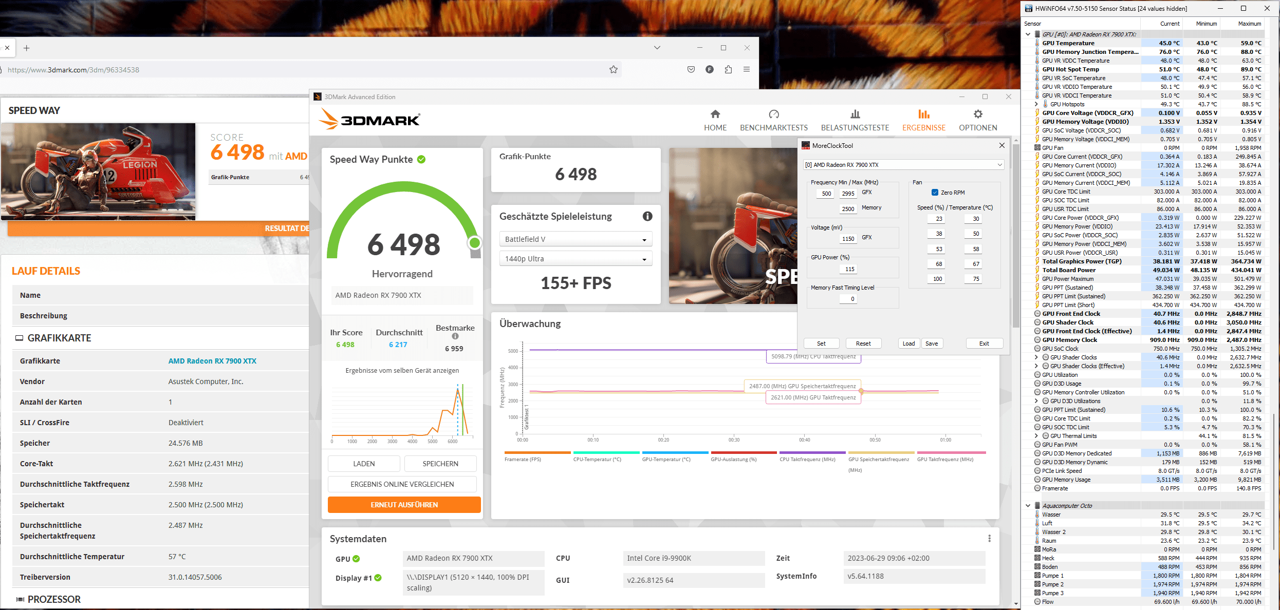

Seht euch mal bitte das Verhältnis Front End- zu Shader-Takt beim Rastergrafik-Benchmark Time Spy im Vergleich zum Raytracing-Benchmark Speedway an. Was schließt ihr daraus?
Bin nicht sicher wie viel man über die chip erfahren kann wenn man mit Power limitiert ist.
Löt einfach EVC dran und schaue wie hoch die takten kann aber braucht du auch ein Wasserblock ansonsten hat du schnel 105°C Hotspot.:d
Ich konnte nicht viel über die beide Aquas sagen ohne EVC obwohl Wasserblock drauf war.
Die beide könnten ähliche performance ohne EVC liefern.
Einzige was unterschied war das Auto OC gab bei alte karte ca 3040MHz und bei neu ca 3140MHz mit Chiller auf 18°C Wasser.
Chip Qualität von alte war 43.3% und von neue 44%. Die alte hat schlechter performance als die neue.
Bin nicht sicher wie viel chip Qualität uber übertakt Möglichkeiten sagt.
Ich glaube @darko664 hat 42.7% und @Butanding1987 hat 44%.
Die beide Herren können gut übertakten.

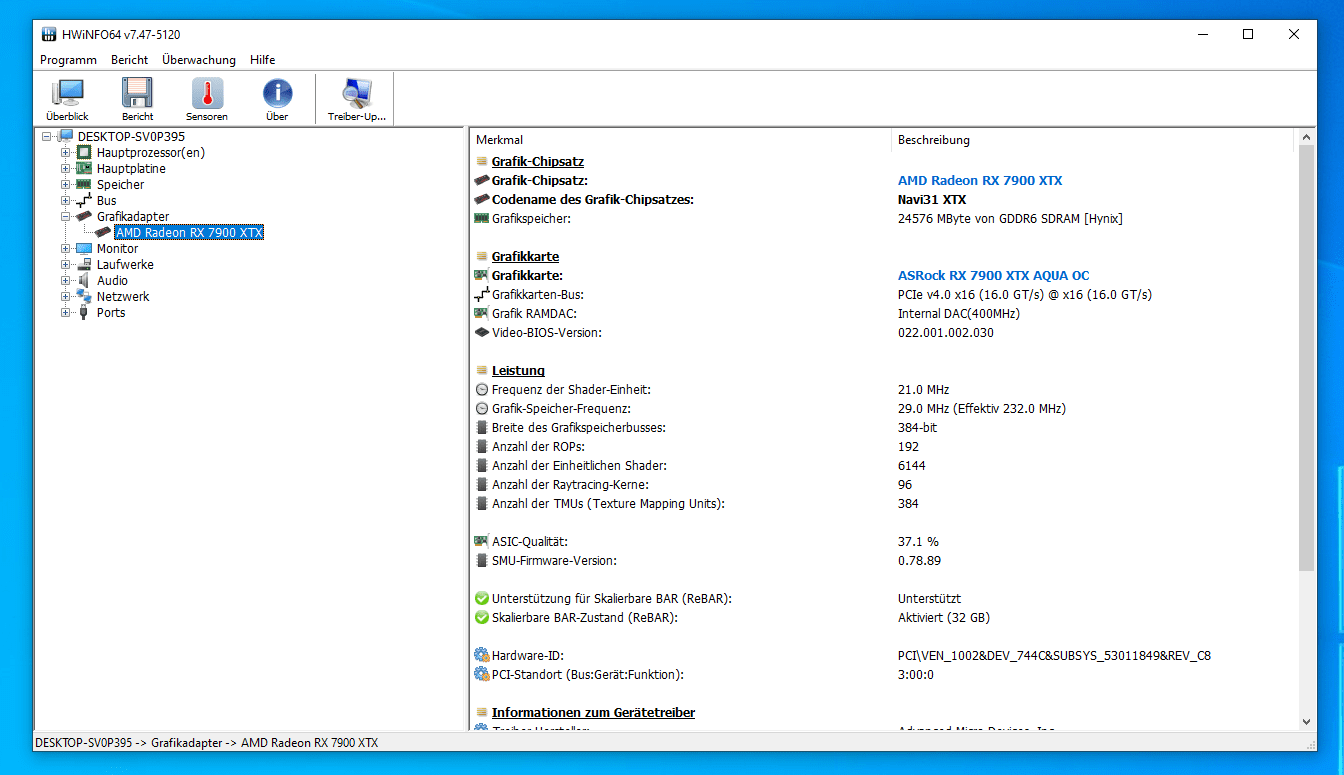

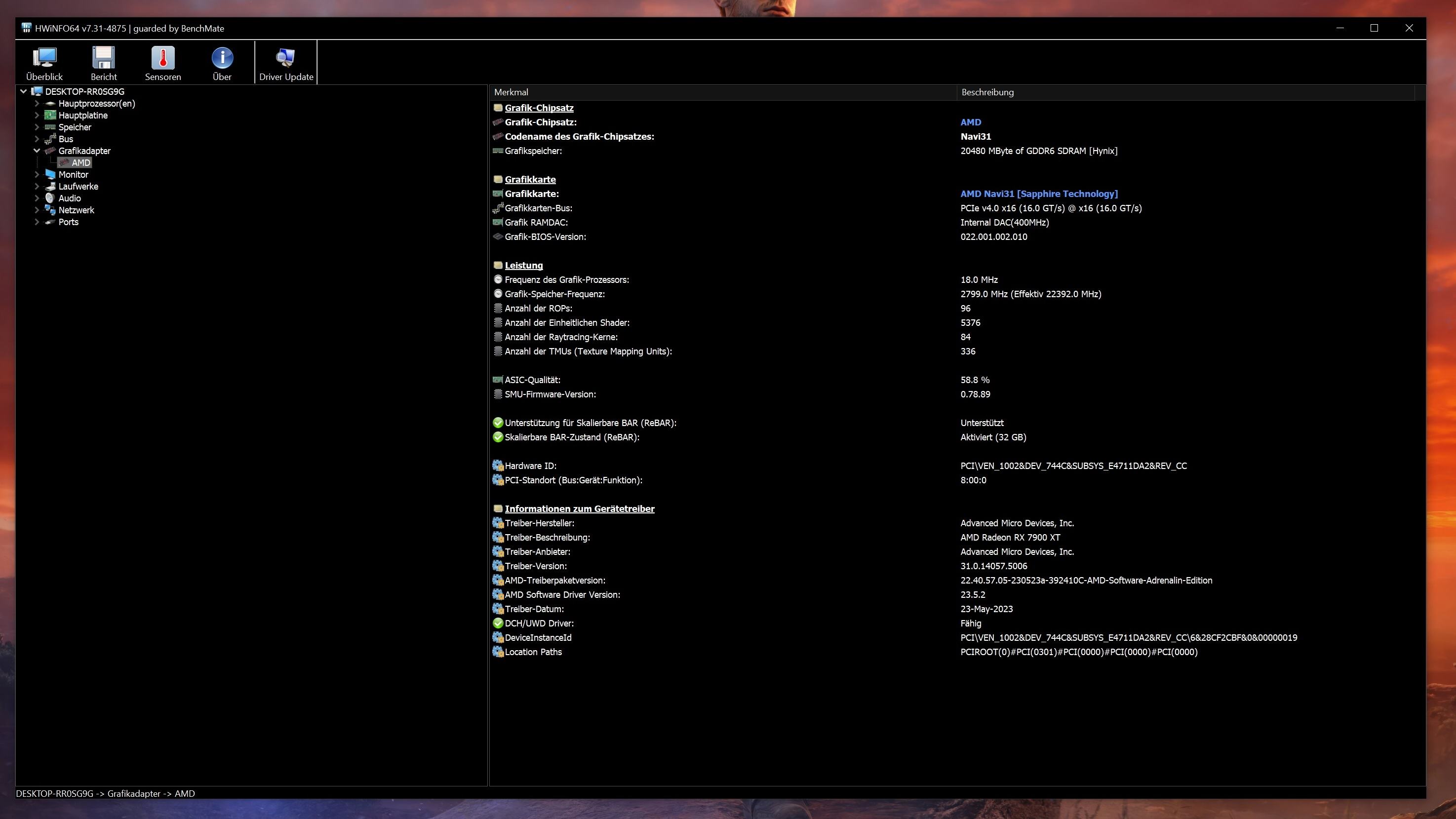

Irgendwie kann ich meine Asic Quality nicht mehr auslesen...
Ich finds bei hwinfo nicht mehr. Ist das bei GPU drin?
Nicht in den sensoren, musst im Summary schauen.

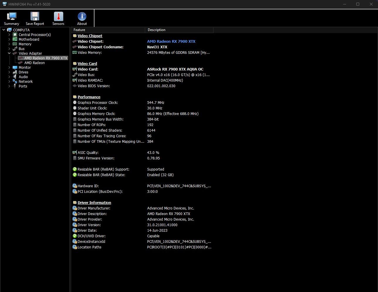

Ich habs dank RedF auch wiedergefunden, ganze 52,1 %...

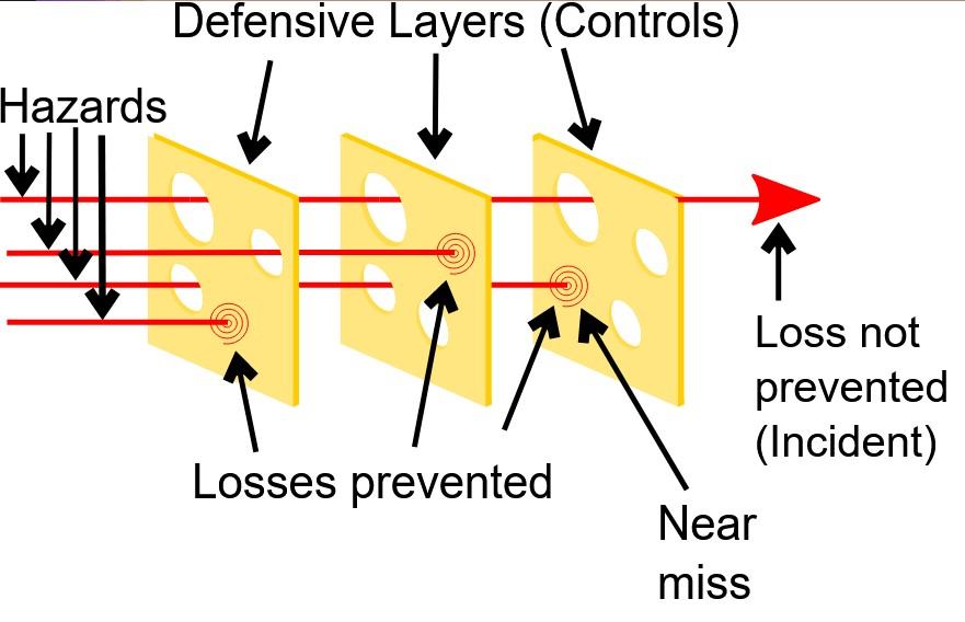

Würd ich so nicht sehen. Diese Fische stinken vom Kopf her. Früher im Mittelalter hätt man sagen können, man schlägt einfach den dummen Arbeitern im Werk von ASRock den Kopf ab und dann kommt das nicht mehr vor.
Heute kennen wir Qualitätssicherung, kennen Resilience Engineering, ... Der hier vielleicht beste passende Beitrag ist das Schweizerkäsemodell von James Reason, hier mal ein Bild:
Wenn wir also (fast) Generation für Generation GraKas bekommen, wo die Wärmeübertragung schlecht ist (oder mal die Plastikfolie drinhängt, usw.), dann sind diese Fehlhandlungen zwar von den Werkern gemacht worden, aber die darüberliegenden Schichten haben schlichtweg versagt. Schichtaufsicht, Arbeitsplanung, Qualitäts- und Belastungstests mit Lifetime-Simulation, Geschäftsleitung beim Fertiger/Zusammenbau, CEO der Boardpartner, AMD. Also wenn mans als das sichere Ereigns ansehen kann, dass einem der Hotspot kocht, dann ist das so mindestens akzeptiert, wenn nicht gar gewollt - aus Kostengründen. Ausßerhalb dieser Foren (Luxx, Igor, OCN, PCGH, ...) gibts ja eh fast niemanden, der die Problemtik beobachtet, geschweigen denn versteht.
Die Struktur bestimmt das Risiko.
Und wenn ich das jetzt so feststelle, dann müssten wir links und rechts von kochenden Hotspots ja auch weiteres Übel sehen. Tun wir das?
Schmelzende Stecker. FPS-zerschossene Karten. Leere Vapor-Chambers. Ja, es ist eigentlich fast alltäglich. Und jetzt sehen wir auch die Bedeutung des Käsemodells. Denn die Werker, die zu blöd für die WLP bei den Aquas sind, sind andere als die Steckerkonstrukteure. Aber wenn ich nur genügend Ebenen nach oben gehe, dann läuft das irgendwann auf recht wenige Player zusammen.
... Wir würden heute bei nem Industrieunfall wie Air France 447 oder Fukushima ja auch nicht hergehen und annehmen, dass wenn man die Operature (die drei Piloten / die Kraftwerksschichten) hart genug bestraft und je nach Land lebenslang einsperrt oder ihnen die Giftspritze gibt, dass es dann keine Flugzeugabstürze oder Atomunfälle mehr gibt.
