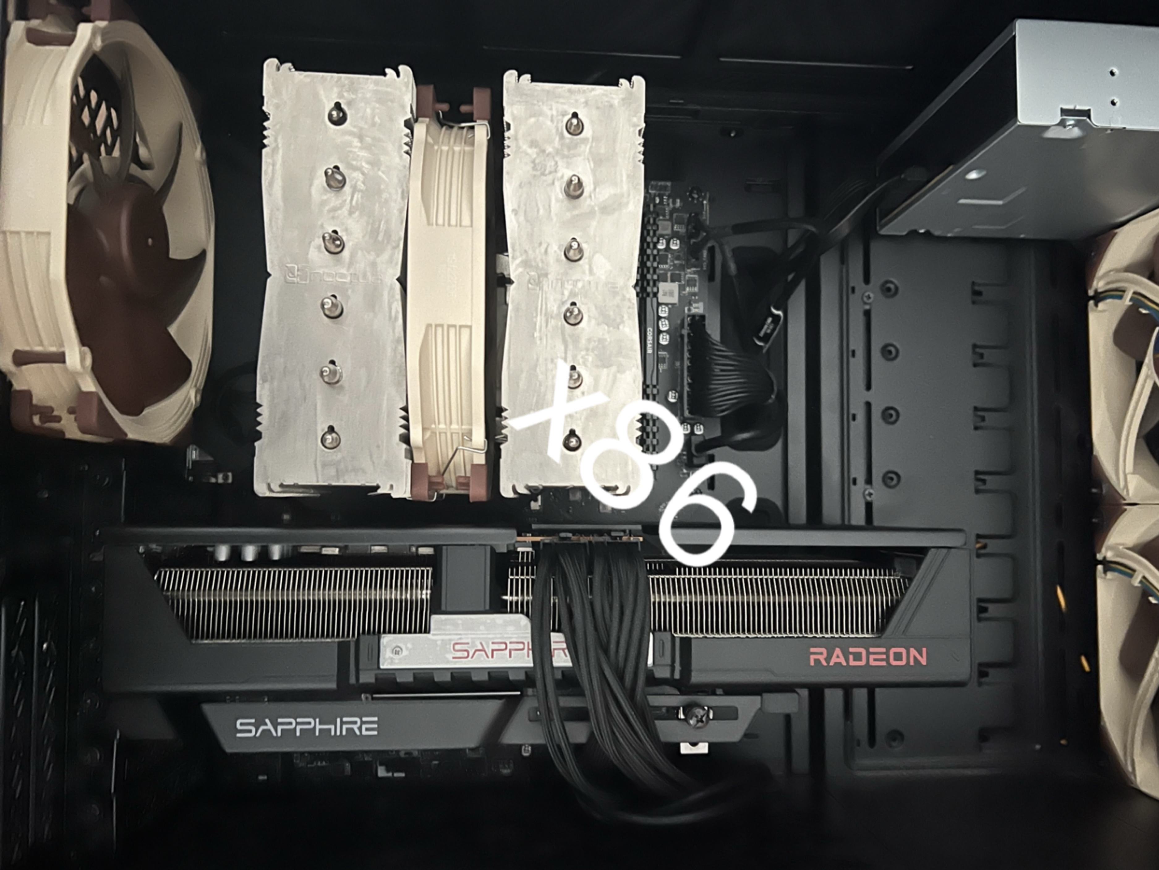

Bin etwas verwundert das man bei der Pulse eine Stütze mitgegeben hat, die Karte ist zwar recht groß, allerdings erstaunlich leicht. Ich denke die Stütze hätte man gar nicht gebraucht oder was meinen andere Besitzer der Pulse?
Die Stütze die bei mir dabei war ist viel zu kurz, die ist wohl für tiefergelegte Karten. :LOL:
