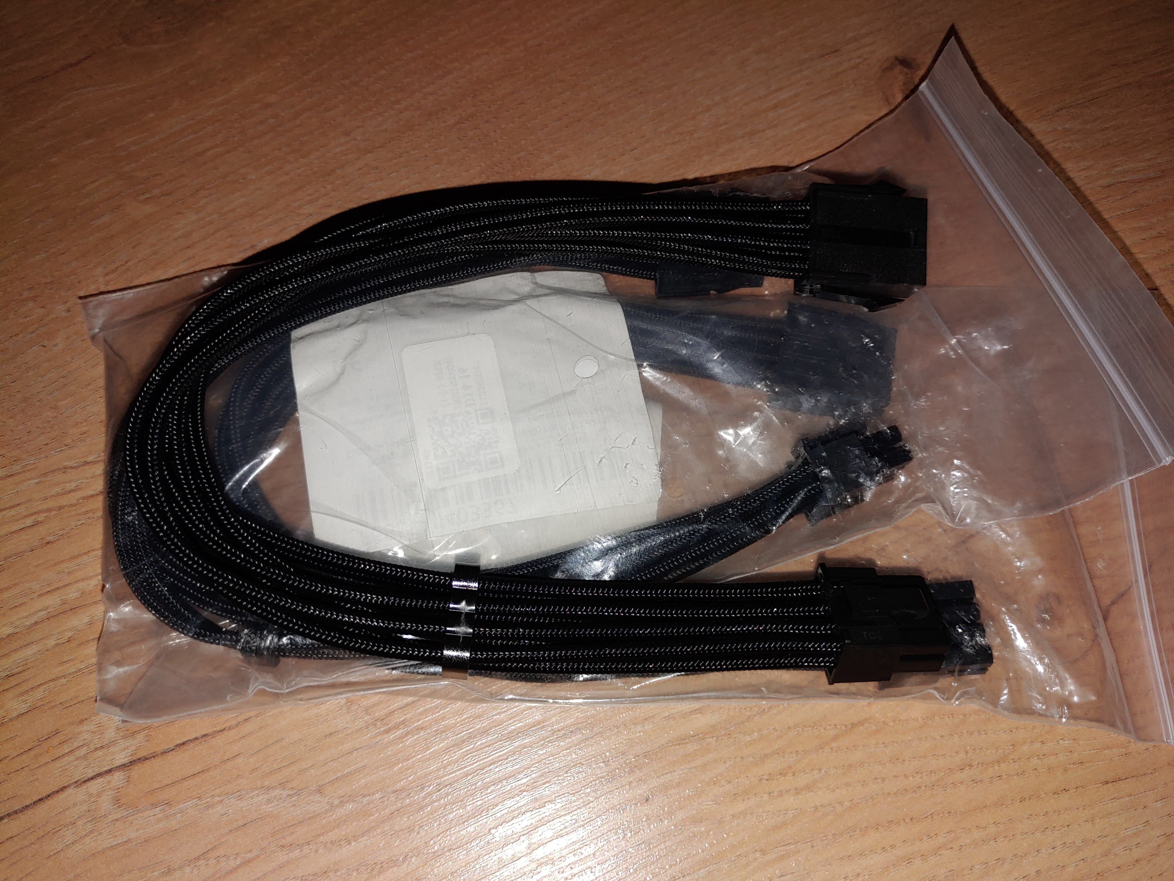

Hübschere Kabel habe noch besorgt, aber die werde ich bei dem anderem Netzteil wohl nicht brauchen.

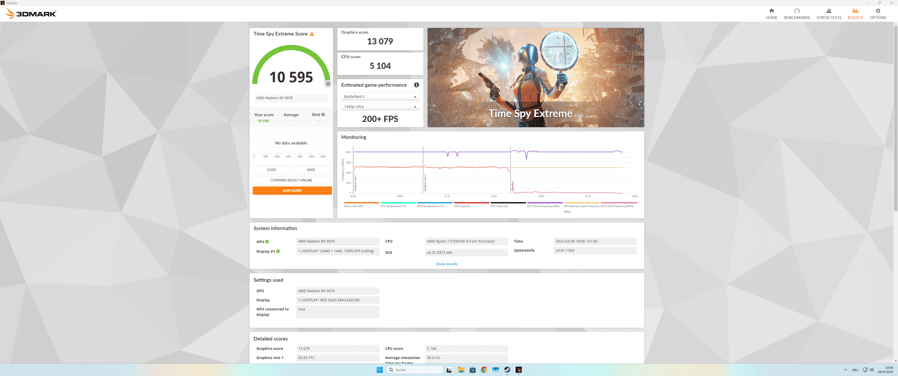

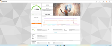

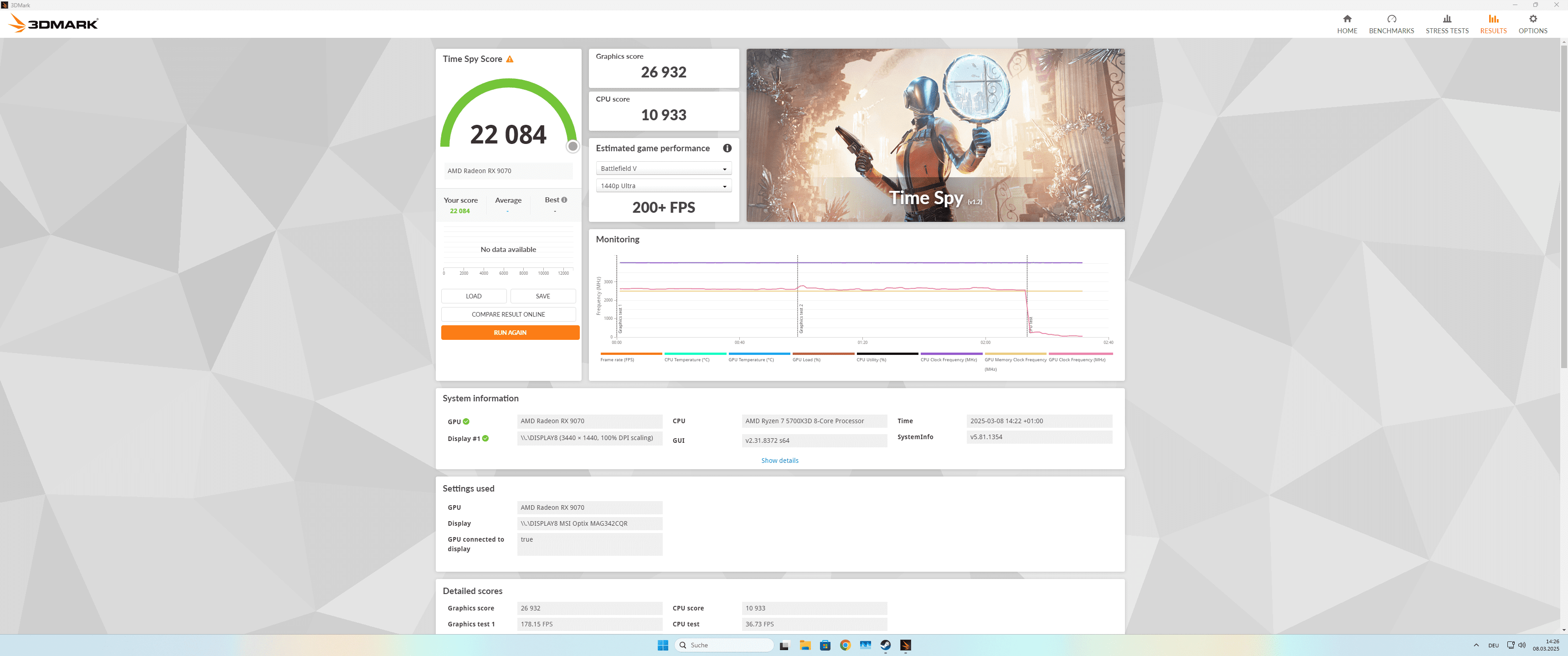

nach ein paar Jahren der Abstinenz bin ich wieder mal hier unterwegs. Meine RX 6800 war schon eine sehr effiziente Karte, aber mich hat das RX 9070er Fieber ereilt. Daher am Donnerstag (etwas) überteuert eine Acer Nitro RX 9070 OC (ohne XT, 245 W) für 719 € bei NBB bestellt. Heute Mittag ist sie angekommen. Erstmal direkt in den 3DMark gejumpt, um sie mal zu testen.

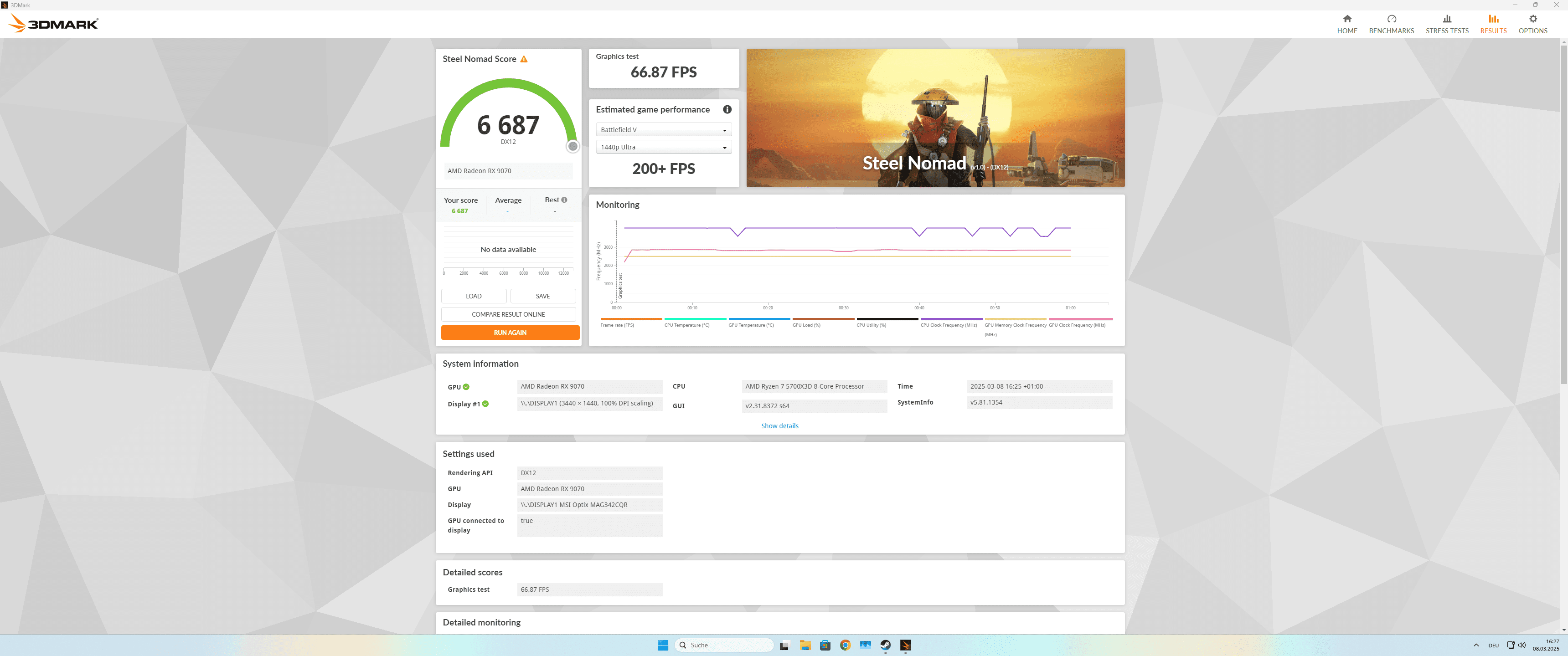

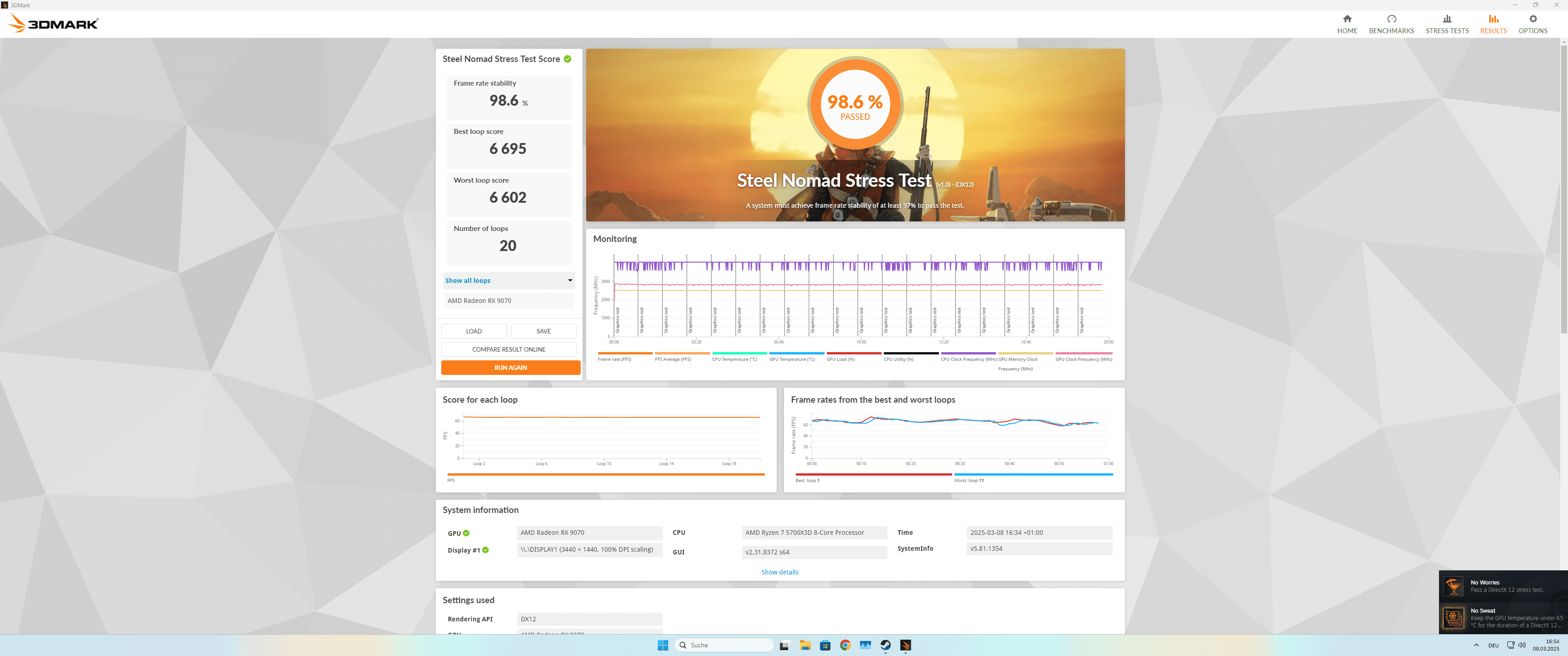

Macht nen guten Eindruck bisher. Wird nur nach etwa 10 Minuten gut hörbar, wenn's auch nicht so schlimm ist. Temperaturen sind auch nicht die besten. Bin im TimeSpy Extreme der 9070 XT dicht auf den Fersen. Das OC wurde nun stark simplifiziert und es gibt auch kein MPT seit den 6x00ern. Bisschen schade. Viel kann man nicht machen. Einfach Spannung um z.B. 100 mV runter und Power-Limit um 10 % rauf. Habe im TimeSpy -170 mV geschafft, aber das war nicht mehr Steel Nomad "kompatibel".
Freue mich nun dennoch, dass ich das Ziel, an eine XT ranzukommen, (fast) erreicht habe. Jaja, in Games sieht das bestimmt gaanz anders aus ^^.

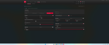

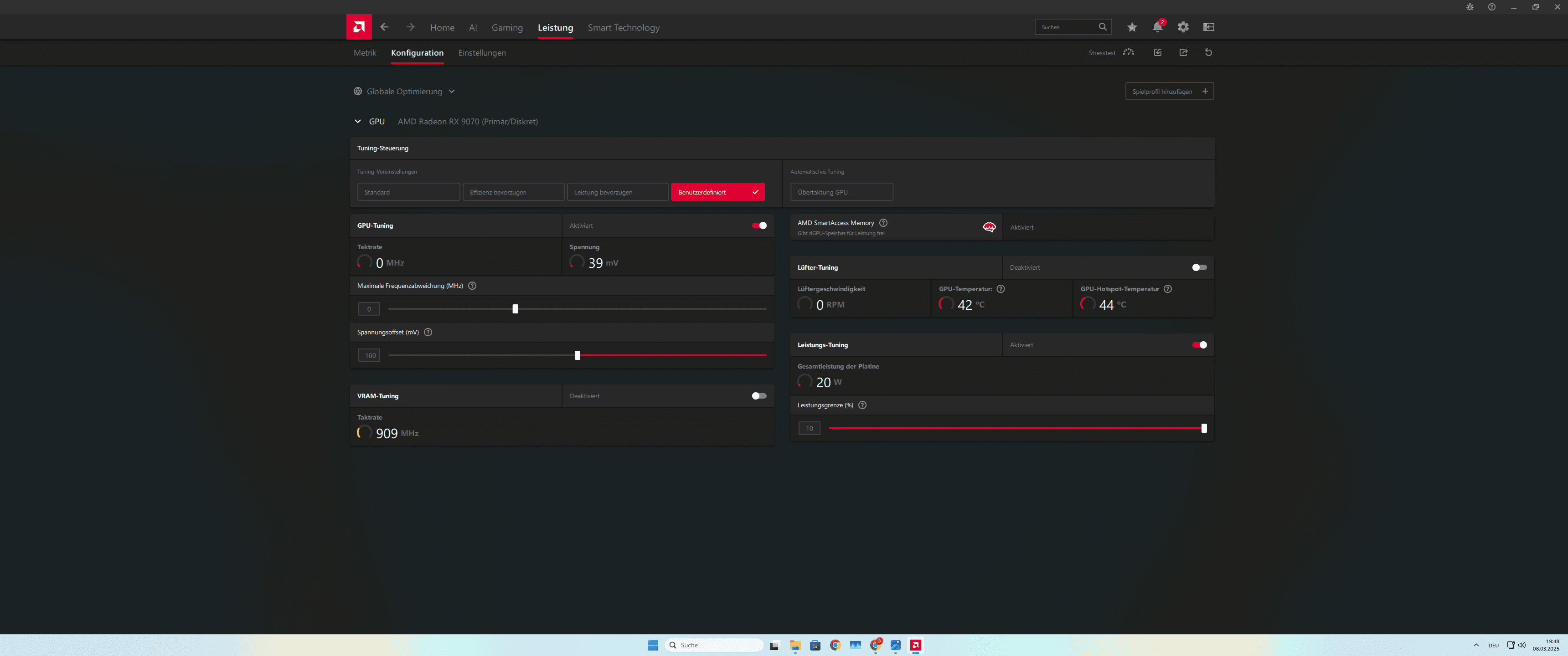

Hier noch mal die möglichen Settings in Wattman mit dem 25.3.1 und einer RX 9070er

Meine ist halt eine OC Variante mit etwa +10 % Power-Limit. Dann kommt noch 10 % Wattman-Power-Limit drauf, summa, summarum, 275 W statt 220 W einer nicht geocten RX 9070. Dazu die Spannung noch runter und die Karte taktet höher. Hat man ja schon bei allen AMD Radeon Generationen bisher gesehen.
Aber ja, der Takt sollte nicht überall so hoch sein.

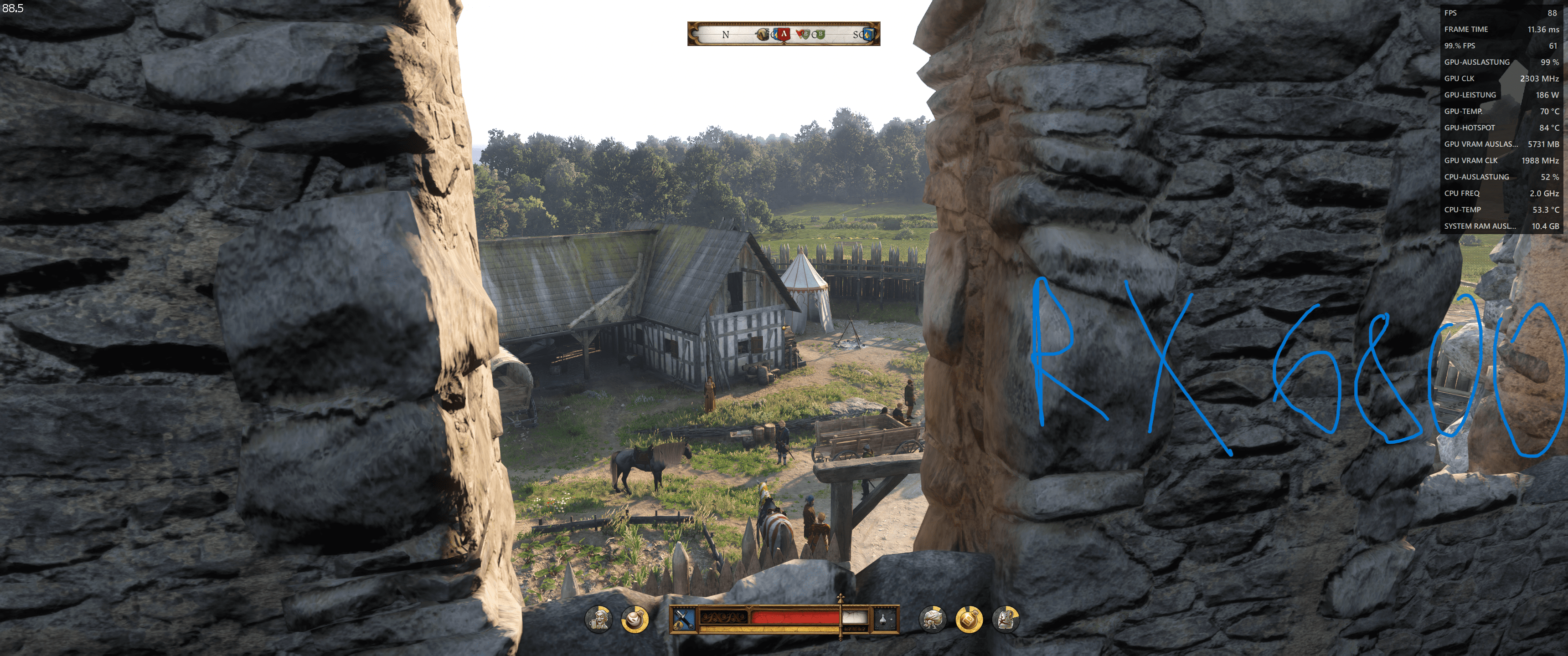

Jup auch 3+ GHz in Kingdom Come 2. Ist aber bei Screenshot-Erstellen abgeschmiert. Muss das wohl noch etwas ausloten. Hat vllt. mit dem Snipping-Tool zu tun gehabt. Screenshot folgt. Hat das Overlay nicht mit drauf, da abgeschmiert. Muss wohl entweder mit dem Takt etwas runter, oder Spannung rauf, oder es ist einfach so ein MS-Ding.
Soo, ich weiß jetzt woran das liegt, dass die Karte abstürzt. Mit dem Setting -100 mV und +10 PT und auch mit +10 PT und -60 mV ist die Karte abgestürzt. Mal nach 1 mal nach 2 Minuten.
Wisst ihr, was das Problem war?
Windows Update hat einfach irgendeinen generischen Treiber über den 25.3.1 drüber installiert... Habe jetzt die Windows Updates für eine Woche pausiert. Hatte früher auch solche Probleme und selbst in der Systemsteuerung -> erweiterte Systemeinstellungen, Treiberupdates deaktivieren hat nichts gebracht.
Manchmal fühlt man sich wie ein Beta-Tester. Nunja, jetzt lief es zumindest eine 4tel Stunde mit +10 PT und -75 mV stabil. Mal sehen für wie lange und ob die -100 mV, die ja den Steel-Nomad überlebt haben, noch klappen werden. Karte taktet je nach Belastung. Bei 99 % Auslastung über 3 GHz mit kurzen Spikes bis 3.1 GHz.

Power-Target rauf. Hilft nichts, du kannst nur 240 W. Spannung danach so weit runter wie möglich. Sollte gut Leistung obendrauf bringen.
In KCD 2 (default Wattman): 245 W -> 2800 MHz: 161 FPS
PT+10 & Spannungs-Offset -75 mV: 270 W -> 3+ GHz: 176 FPS
Heftig, was da so geht.
