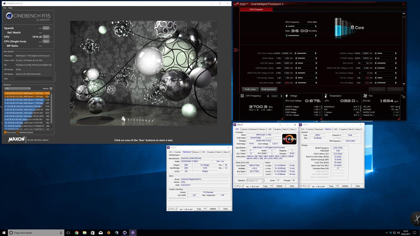

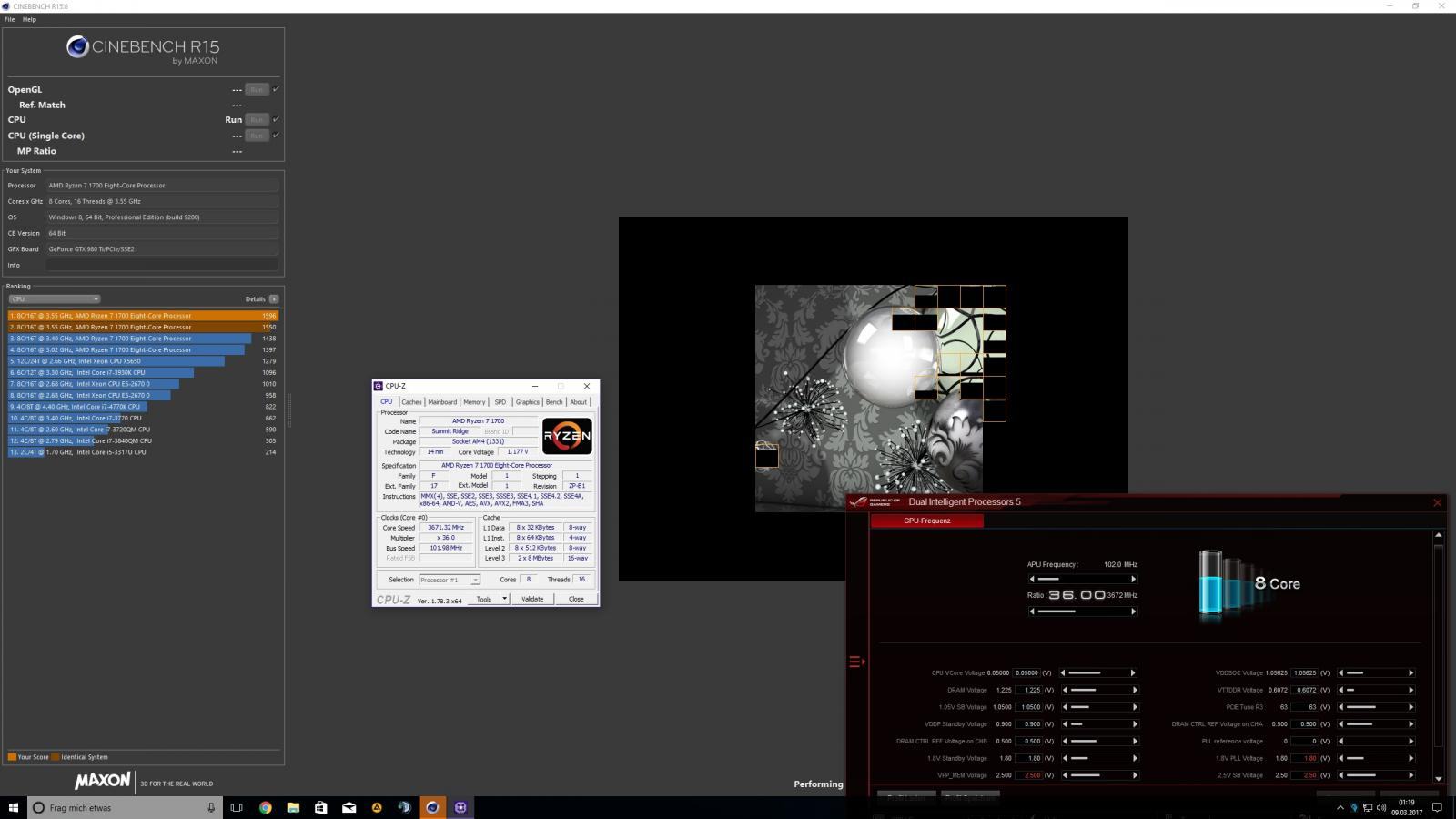

Konfiguration: Ryzen 1700 Non-X, Asus Crosshair VI Hero@0702, 16GB G.Skill TridentZ 3200 CL15. CPU-Spannung liegt bei 1,177V unter Last. Morgen dann in Ruhe mal auf Stabilität testen... Heute war nen langer Tag. Von der Performance her, Ram ist nur eben so eingestellt, keine Ahnung ob der höher geht. Das BIOS ist auch nicht gerade optimal, die neuen Beta-BIOS sollten da bessere Performance bringen, vor allen Dingen mit der Optimierung auf Cinebench direkt im BIOS. Allerdings hat das 5803 bei mir automatisch SMT deakiviert, egal was ich im BIOS eingestellt habe. Nach kleiner Panikattacke warte ich also lieber auf die nächste stabile Version. :)
