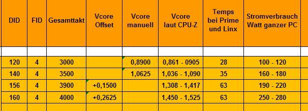

@ Flayer,
hab letztes WE nur gebencht und alles in meiner Tabelle abgelegt. Das Verbrauchsgerät von Brennenstuhl war zwischen geschaltet, PC ohne Bildschirm. Der Sprung von 3.900 auf 4.000 lohnt nicht wirklich, da braucht die CPU schon viel mehr Saft.

Stimme ich dir voll zu. Wenn Prime stabil ist, pack ich immer noch was oben drauf, dann lass ich noch Linx 2 Stunden laufen und zocke ein bis 2 Stunden.
Aber es ist aussagefähiger und vergleichbarer als Aussagen mit Realbench und gar Cinebench. Für einen Sreenshot reicht es dann allemal.
Bei Linx gehen die Temperaturen noch ein Stück weiter nach oben als bei Prime.
