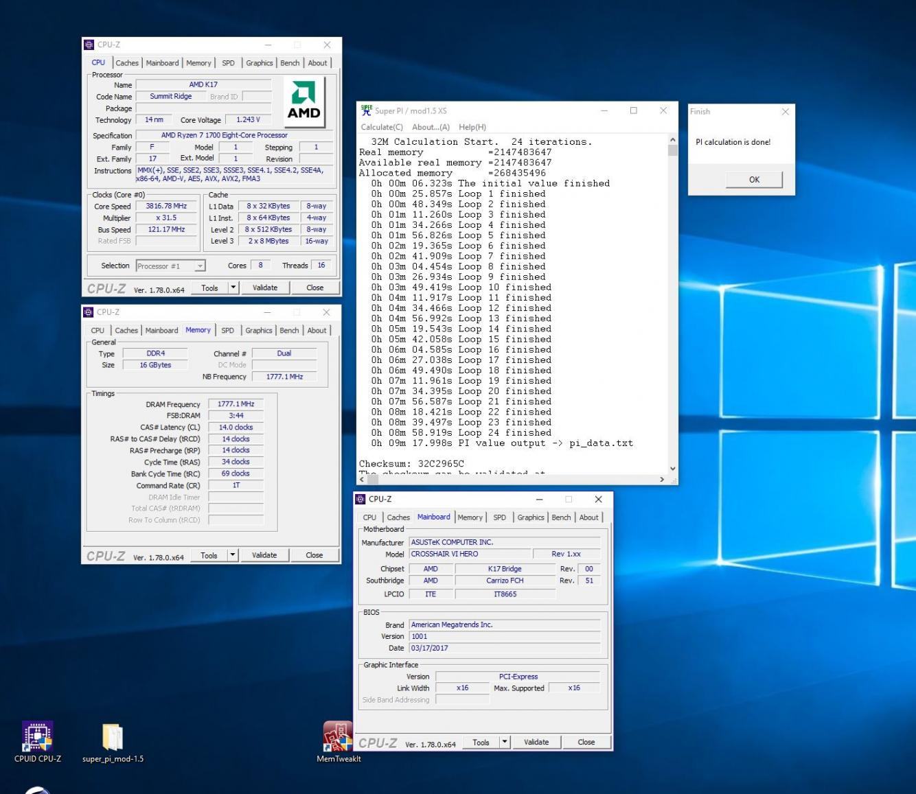

Ich habe gestern das 1001 aufgespielt. Läuft mit den G.Skill F4-3200C14D-16GTZ bei manuell eingestellten
Werktimings @ 3200 14-14-14-34 1T.
Was mich wundert ist die hohe tRC ... laut XMP Profil 48, aber das BIOS legt 75 fest.
Bei Ryzen kann man die Subtimings nicht anpassen, 75 stimmt. Wenn man einen 2933er-Teiler nimmt, liegt die tRC bei 69.
Ich kann die tRC auch nicht mit MemTweakIt anpassen, es stellt sich immer wieder auf die 75 zurück.
Evtl. können noch andere mal ihre tRC checken und posten.
4x8GB und 4x16GB @ 3200 klingt gut :)
Siehe oben - und zu dem Bild: 64GB Vollbestückung 3200MHz? Das glaube ich erst, wenn ichs gesehen habe :d

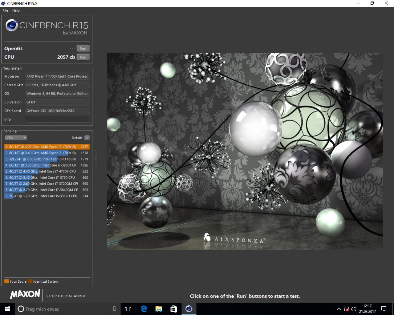

Damit man das Ergebnis beurteilen und vergleichen kann, fehlen die CPU-Z Fenster mit Speichertakt usw. Sonst gibt es CB15 Ergebnisse in fast jedem Review.
@JZ, was für Speicher mit welchen Einstellungen sind verbaut, nur mit 4GHZ komme ich bei weitem nicht an diese Werte.

@JZ: 2057 Punkte ist schon übel. Hast du nur über den Multi oder auch über den REFCLK übertaktet? Wenn du im Windows den REF erhöhst, macht man das Windows Timekeeping kaputt, und keine Scores stimmen mehr. Deswegen ist Windows 10 auf HWBot auch nicht zugelassen, man muss auf Win7 benchen. Könnte den hohen Score erklären, ich habe das mit 4GHz nicht geschafft.
Mit 8 GB PC2400 CL14 wie folgt auf FB
https://www.facebook.com/asrock.de/videos/629415790584779/
Besser mit 32 GB PC2400 CL14 XMP, Multi x40 sonst nichts besonderes -> Screen mit 2057 Points
