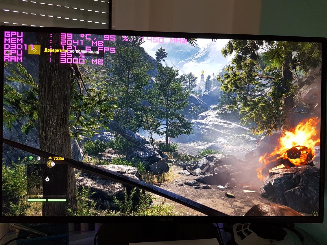

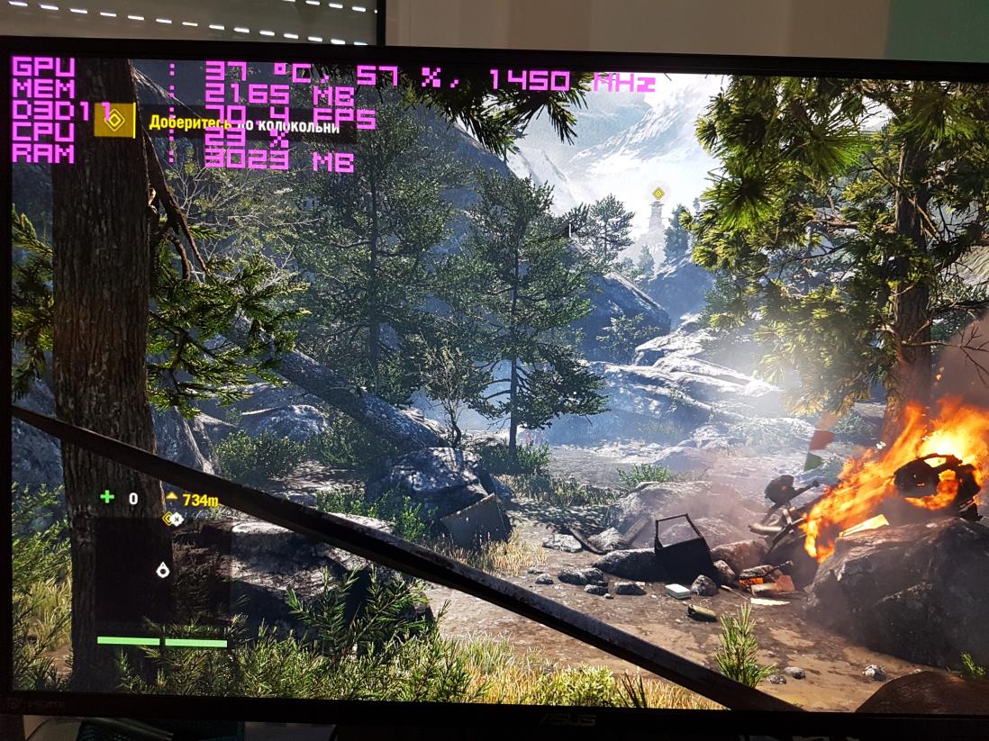

Die gleichen Einstellungen, in 1080p, alles auf Maximum, ohne Kantenglättung. Bei 3,2GHz ,RAM 3000. Ein mal mit und ein mal ohne SMT. Mehr als 50%, erstaunlich.

Einige Reviews haben das Problem schon aufgegriffen: AMD Ryzen Gaming Benchmarks Roundup, Disabling SMT Improves Performance In Some Games
Im Mittel liegen die Zuwächse ohne SMT aber im einstelligen Prozentbereich.
