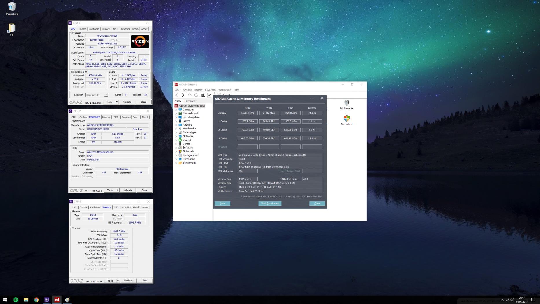

Wie siehts eigentlich mit dem Cache aus ... geht da nicht mehr wie 1500 MHz ? bzw. was ist Standartakt beim Cache?
Es geht mehr: 3600cl16.jpg

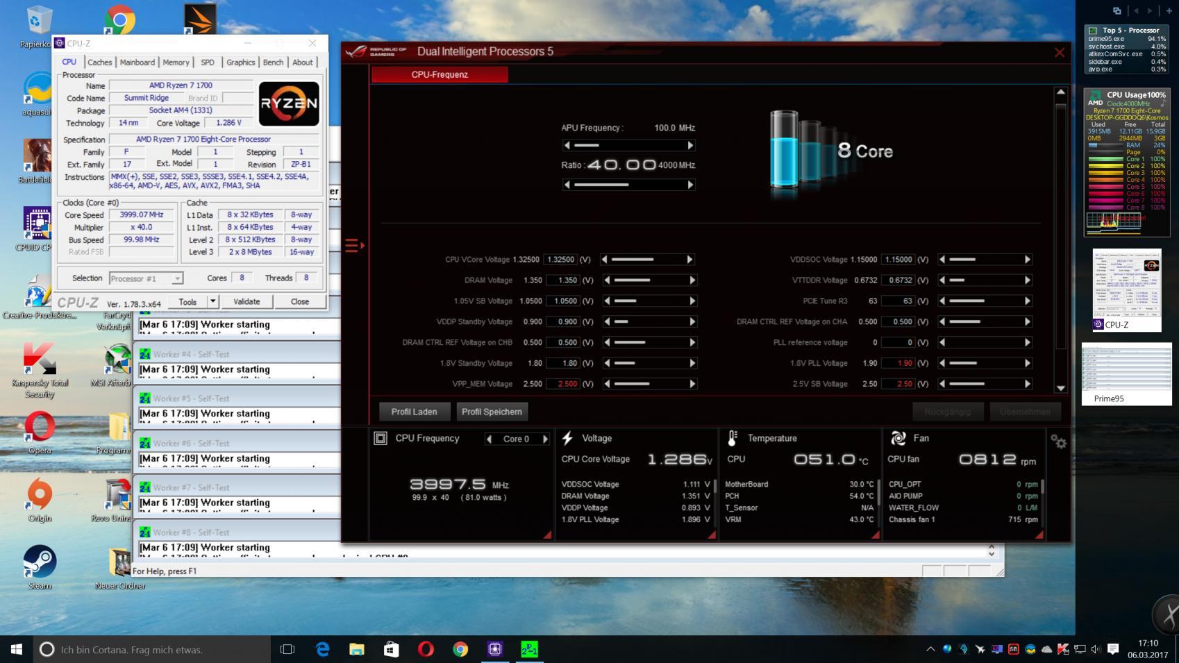

Teste gerade 4,0GHz bei 1,325V ohne SMT(wirkt negativ auf meine Spiele aus). Gestern lief mit 1,35V ohne Abstürze.Screenshot (2).jpg
Was braucht denn SMT an vCore mehr? Hast du das zufällig schon getestet?
Thats what he said.
1,325VCore wäre für 4GHz auch sehr sehr gut. Unter 1,4VCore wird das nicht laufen (denke ich).
Auf dem 1800X laufen bei mir die 4GHz mit 1,35V (SMT an), also pauschal würde ich 4GHz <1,4V bei keinem der R7 ausschließen, reine Glückssache.

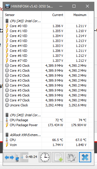

Hier mal ein Screen meines 5960X bei 4,4GHz nach 45 Minuten Handbrake x264. Man beachte die Package Temp und die Package Leistung sowie die Vcore bei einer 22nm CPU. Intel gibt 65°C Max vor.... Der Prozzi hängt allein an einem 360er Aquaduct. Da überlege ich schon, ob 4,2GHz nicht vernünftiger wären, weil er da die 65° Vorgabe einhält. Package ist ungleich CPU-Temp!!!!

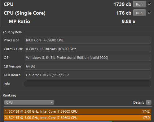

Hier der Cenibench dazu:

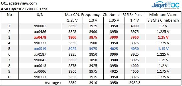

Mal ein interessanter Artikel bzgl. R7 1700 OC, es wurden 10 Stück getestet.
Kompletten Test gibts hier: Klick
Da hätte ich glatt Bock das mal selber zu testen, jeder könnte mit max. 1.3V testen wie weit er kommt. Test wäre z.B 30min Prime 1344k.
