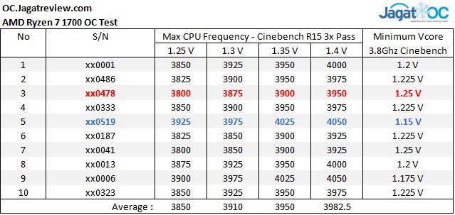

Mal ein interessanter Artikel bzgl. R7 1700 OC, es wurden 10 Stück getestet.
Kompletten Test gibts hier: Klick
Da hätte ich glatt Bock das mal selber zu testen, jeder könnte mit max. 1.3V testen wie weit er kommt. Test wäre z.B 30min Prime 1344k.
Ich bezweifle das 1344 die optimale Test Einstellung für RyZen Stabilität ist. Bei Intel hat man bei 1344 immer sofort sehen können ob die Spannung für die CPU reicht, bei Zen wird das sicherlich ein anderer wert sein.
Außerdem muss eine auf RyZen operierte Version raus kommen, wenn man Z.B. den Beleg Test startet sagt Prime sowas in der Art, dass es Bulldozer Optimierungen lädt.
