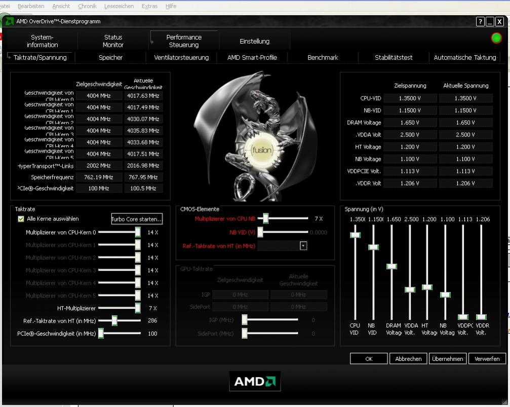

Was mich mal interessieren würde, habt ihr die vNB auf auto?

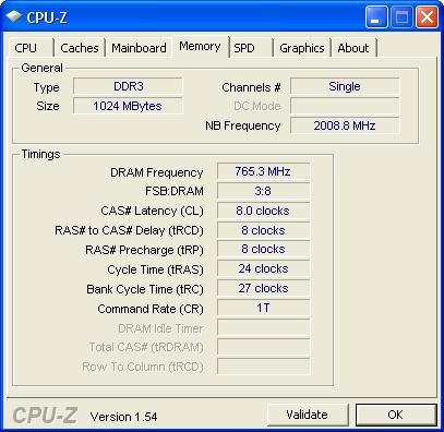

was hast du bei der NB Spannung eingestellt?
NB habe ich standart aber die cpu NB musst du ein bissl mit spielen ,leider ist es ganz unterschiedlch wieviel spannung sich brauch und dann ist das noch abhängig ,wie hoch läuft der ram und mit welchen timmings und wie hoch ist der NB takt ,ret takt ,das sind alles faktoren die in der spannungsbestimmung einfliessen

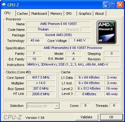

Das werde ich alles ausprobieren, wenn meine Speicher da sind. Erstmal die CPU stabil bekommen und siehe da, es läuft soweit gut. 10K hat er soeben auch absolviert. Wollte halt nur mehr Vcore haben.
Alsomit 1,44v läufts. Ist die Vcore zu hoch :coolblue: ?
wenn ich z.b. 4,2 Ghz @1.45v teste hab ich folgendes Problem bei 300 Referenztakt
die CPU/NB Spannung geht auf 1.08v runter obwohl im Bios 1.2v anliegen, hat das einen zusammenhang mit den HT oder NB Spannungen? Bios Version ist 0801
