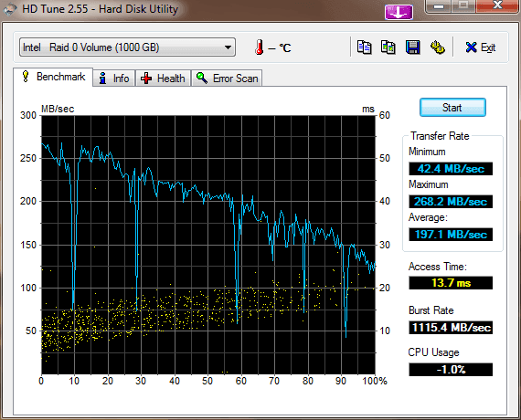

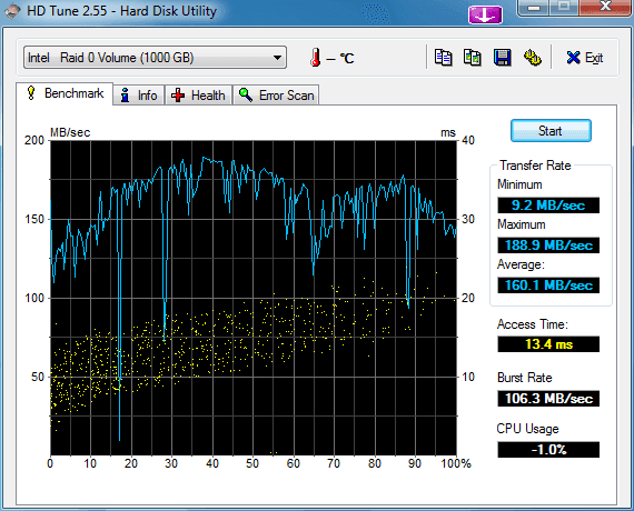

Mal ne Frage zum Intel SATA Controller...ich hab 2xSATA Laufwerke (Brenner und DVD ROM) + 2 x Samsung Spin Point F3 im RAID 0 am Controller...ist das in Ordnung oder sollte man den beiden Laufwerke an nen anderen Controller hängen?!
Meine HDTune Werte sind sehr leider bescheiden...
Danke schon mal...

kannst so lassen, da sich die Geräte nicht beeinflussen. Was heisst bescheidene HD-Tune Werte? Drück das mal in Zahlen aus. Was erwartest Du von Raid 0. Vlt. mal den neuesten Chipdsatz-Treiber installieren. Solltest noch ne dritte Platte für Daten dran hängen.
gruss
Neo2K
Also ich hab den neuen Intel Rapid Storage Treiber installiert und siehe da, das RAID is viel besser...
Siehe Benches (alt / neu / neu mit Cache aus)
Hab jetzt auch die optischen Laufwerke an den JMicron ODD Controller gehängt...
Hab noch ne Frage zu meinem RAM (Corsair Dominator)...will den jetzt auf 1600MHz laufen haben...wie wähle ich das XMP Profile aus? Denn CPU-Z zeigt es mir mit den angegebenen Specs an...laufen tuts aber eben nur auf 1333MHz
