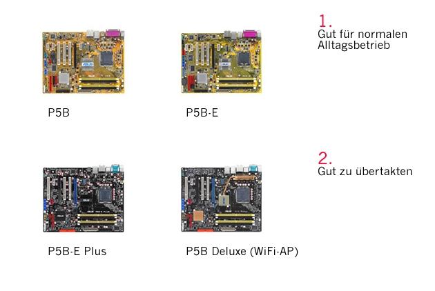

Hi,
ich habe eine Frage welches Mainboard soll ich nehmen. Also ich will FSB nur auf 300 Mhz oder bisschen mehr und ich will kein RAID aufbauen und habe nur eine x1900GT drin und eine Festplatte und 2 GB Geil800 Speicher. [...]
Dann dürfte für Dein Vorhaben wohl ein P5B genügen. Das P5B-E bietet schon die Möglichkeit ein RAID aufzubauen.
Grundsätzlich würde ich die gängigen Boards in zwei Kategorien einteilen:
