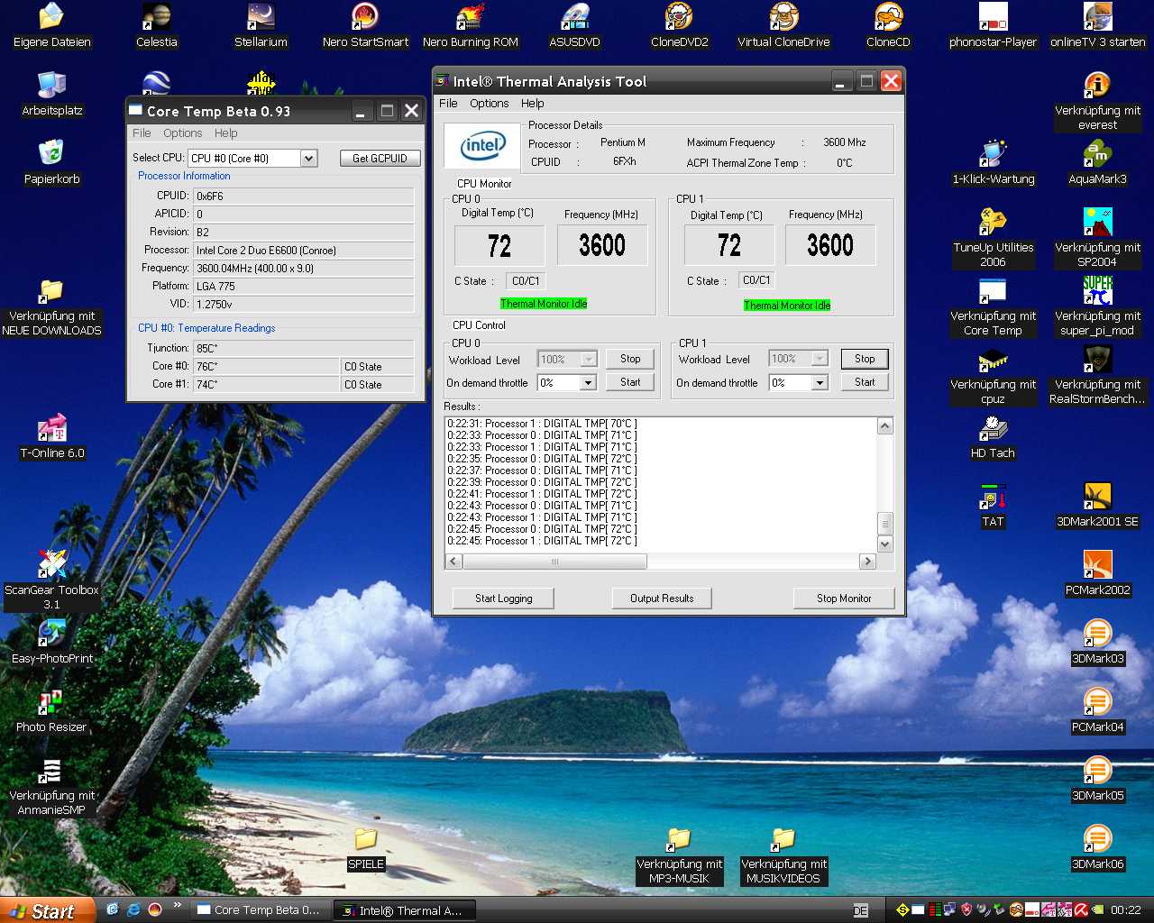

bist Du Dir sicher das der Lüfter richtig sitzt? 1,2V und solche Temps kann an sich nicht sein.
Tat, lastet den Prozessor so aus,von deiner Taktung ausgehend, da ist Orthos ein Milchbubi.
Schaue dir mal das Bild an.
Ein Scythe Ínfinity mit nem 120er Pabst-1600udm

@sven Bode und Mmichel: Benutze mein Ram aus der Sig. Ich denke der Kühler sitzt richtig drauf, da man den ja nur festklippen kann(ich hoffe zumindest, das er richtig sitzt!).
Ein Scythe Ínfinity mit nem 120er Pabst-1600udm.
Kapier nicht ganz, das heisst?
Edit: Bei TAT zeigt es mir gar keine MHZ Zahl an! komisch..
