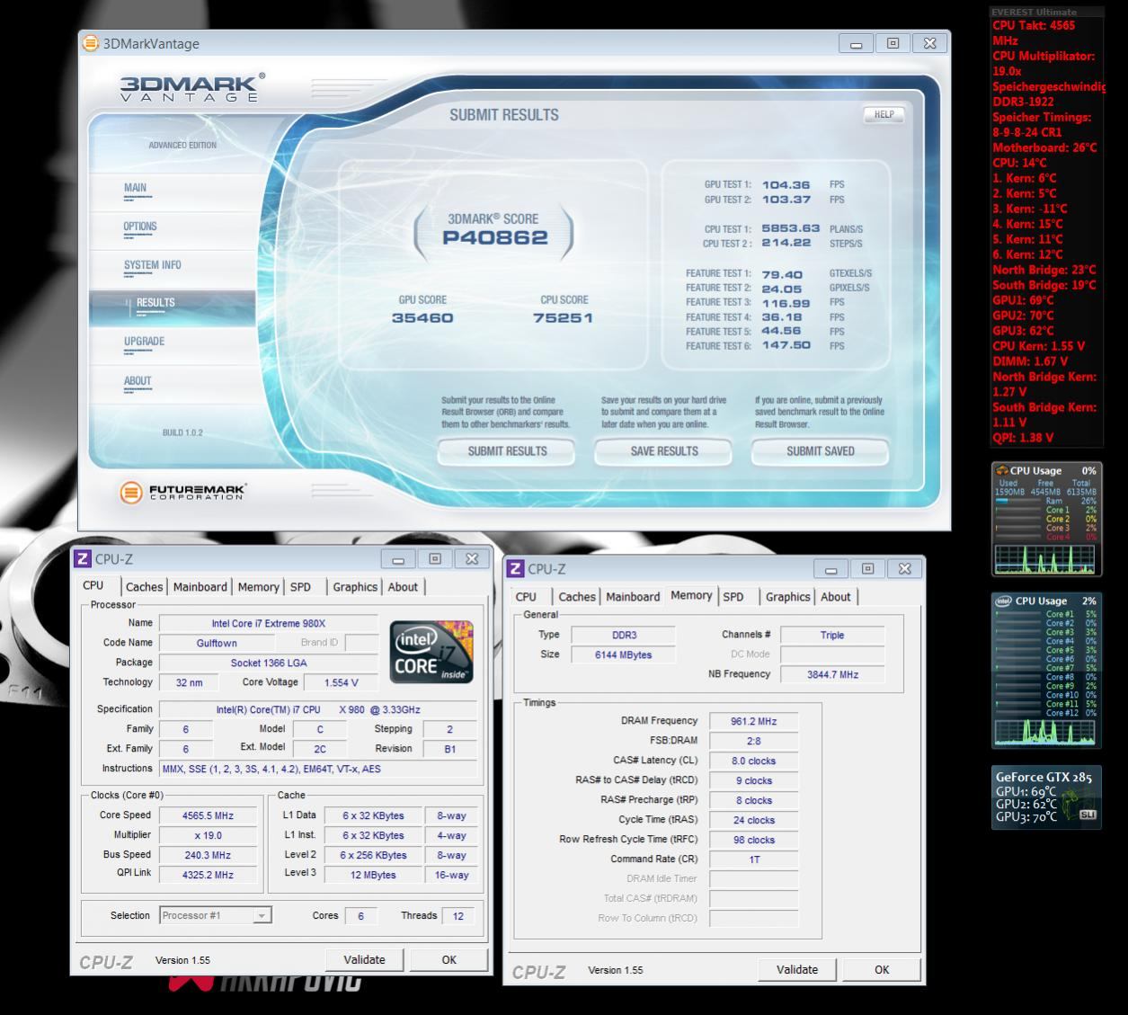

hab jetzt glaube den dreh mit dem RE3 raus um hohen bclk zu fahren, Versuche grade 20x234 mal seh´n ob´s was wird :)
hier nen erster Run für die Turbo off Liste:
- Xeon W3520 | 4628Mhz | 1,482v | 20x | 231Mhz | DDR-III-926Mhz | off | Asus Rampage III Extreme | Chiller | 3848A352 | Boxed | MiloMil
@Milo
:wink: gab probleme High Blck beim Re III zu fahren??
Falls Du noch auf suche bist was "Ordentlichen Ram" angeht schua mal in mein VK tread rein ;)
Hi Bullit,
wow 240 bclk, da kann ich nur Träumen, was hast du im bios besonderes eingestellt????? 234 kann ich booten und bei 235 ist ritze da geht nichts mehr :(
pci hatte ich auf 109 und 235 geht nicht, was hast du an spannungen eingestellt???? hast du x-power mode eingestellt???
Spannung habe ich nur die NB auf 1,27V gehabt und Pci @ 109.....
Der Rest wie gehabt,x- Power war nicht an....
Kannst auch den Screenshot oben vergrößern,da sieht man die Spannungen....
