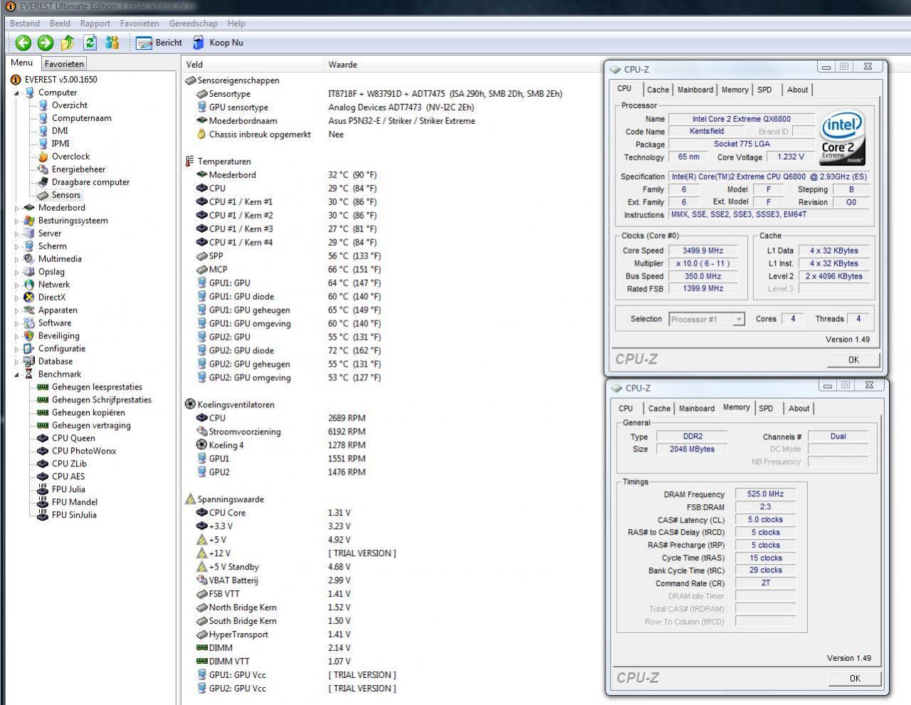

Probiers vllt mal mit dem Senken der LTD-Frequency...ich benutze für meinen 1700er FSB auch [3x], weil es sonst nicht stable wird!
Was liegen bei dir reell (ausm Everest) für Spannungen an? Im Bios kann man ja viel einstellen, aber was kommt nach dem Droop raus?
Was hast du laut Everest für Last-Spannungen?
@Joachim224
Ich habe mal schnell eine TRIAL version installiert
See screenshot
mfg
Striker fan
@Joachim224
See screenshot
mfg
Striker fan
Somit ist alles klar: Geh einfach mit der FSB-VTT Voltage runter! Die sollte immer unter der Vcore liegen bzw. maximal genauso hoch sein!
Bis zu welchem Wert droopt deine Vcore unter last? -> maximal so hoch sollte die VTT-Voltage sein!

@Joachim224

also bin mir jetzt nicht sicher aber guck mal hier:
>>>klick<<<
da steht als v-core Einstellung von: 0.85V - max. 1.5V
allerdings sollte die CPU Temp laut dessen nicht über 55°C gehen!!!
also stelle den LDT mal auf 3x ersteinmal! Nen LDT von 5x macht sich doch eh erst richtig bemerkbar, wenn du SLI benutzt!
Bei 3x LDT sollten 1.3V für den HT reichen!
Dann zum v-core...also ich würd mal kräftig feuer geben, soweit deine Temps dann noch im günen Bereich sind (MUSS einfach immer dazu erwähnt werden!!!)
Also wie immer schön im Auge behalten...die Temps ;) Und wenns einfach zu heiss wird musste Dich halt einfach damit abfinden, dass Du das ohne WaKü so nicht hinbekommst wie manch anderer...ist net böse gemeint jetzt aber denke das ist Dir schon bewusst oder? :hmm:;)

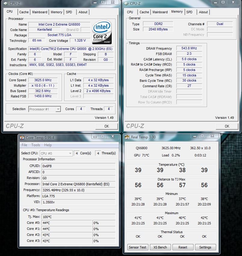

Also mache mal folgendes:
FSB 1450 (362) / Multi x10 =~3,6GHz
dann probeweise mal die hoffentlich funzenden Voltages einstellen:
v-core: 1.45V
CPU VTT: 1.4V
NB: 1.5V
SB: 1.5V
HT: 1.3V
den LDT stellste ersteinmal wieder auf 3x...eigentlich fängt man immer klein an, bevor man 5x LDT testet :fresse:!

Eine Frage noch dazu:
Was ist besser: Realtemp 3.00 oder CoreTemp 0.99.4
RealTemp zeigt mir immer 5°C weniger als CoreTemp

Edit: Realtemp habe ich nie benutzt, kann Dir nix dazu raten! Nehme immer die neuste CoreTemp Version(in dem Fall ja 0.99.4)
hää?:stupid: dann stimmt iwas bei Dir nicht...nimmste am besten nochmal nen anderen FSB!?
Denn ich habe mit core temp eignetlich noch nie was falsch ausgelesen bekommen, aber ok dann nimmste halt Realtemp ;)FSB:RAM haste aber schon unlinked eingestellt oder? Läuft Dein RAM denn immo@1142?
