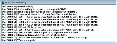

FSB=1450/362,
MEM=UNLINKED@1000MHz
Multi=10/3.62GHz
VCore=1.5V
HT=1.35V
NB=1.50V
SB=1.50V
CPU VTT=1.45V
LDT=3x
SLI-Ready Memory=DISABLED
Boot=OK,
Prime95=NOT OK
Temps: 60-60-58-58
Max: 78-78-76-76
Im zweiten durchlauf error :( (see attachment)

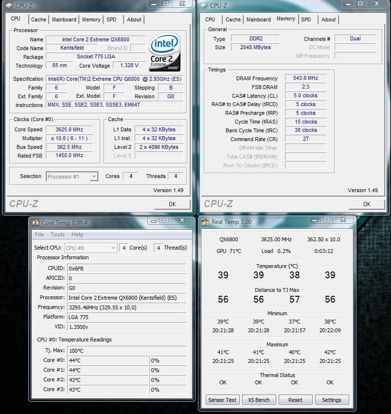

Also,
RAM läuft immo @ 543.8 (2:3) und timings 5-5-5-15(das ist default) subtimings=AUTO >>KLICK<<
Das werde ich ändern in 1000MHz/UNLINKED und timings auf AUTO
Alles steht 'Disabled' genau so wie in dein screenshot.
Ich melde mich wieder sobalt ich geprimelt habe.....
Danke,
mfg
Striker fan

Ich habe jetzt folgendes gemacht
FSB=1450/362, Multi=10/3.62Ghz
MEM=LINKED/SyncMode 1:1 @1450/725MHz
VCore=1.5V
HT=1.4V
NB=1.50V
SB=1.50V
CPU VTT=1.45V
LDT=3x
Boot=OK,
Prime95= FATAL ERROR: Rounding was 0.453125 expected less than 0.4
Temps: 63-63-61-62 (Realtemp)
Max: 81-81-80-80 Ich glaube ich muss schnell auf WAKÜ
Auweh beide Zahlen sind nicht der Hit. Die untere ist halt nur Desaströs da muss Wakü her. (Evl. NV Monitor installieren/Benutzen + Everest + Systeminformation und schaun welche Zahl am öftesten geannt wird :d)

oha, ja wie Du bereits auch schon erkannt hast, kannste das mit LuKü iwie abhacken! Die Temps sind einfach zu hoch auf den Kernen und wie bereits auch schon erwähnt worden ist, wird es dann wohl auch an den Temps liegen, die einen stabilen Betrieb verhindern!
Speicher schliesse ich jetzt auch endgültig aus, nachdem Du mit mit unlinked 1000 und synch mode 1450/725 probiert hast!
Dann würde ich vorerst unter LuKü zurück auf 3,2GHz oder in dem Bereich gehen! Und dann testen ob's stabil wird! Alles andere hat keinen Sinn denke ich!

@Zahgurim
Stimmt, ich gehe erstmal zurück auf:
FSB=1333MHz, MEM=1066MHz (Unlinked), Clock=3,333GHz (MULTI=10)
Die war 6 stunden "prime-stable"
Ich werde zuerst meine WAKÜ einbauen.

Meiste sollte sich von selbst erklären: Bilder sind im IDle nach dem 3D Mark.
CPU hat NV-Monitor aufgerundet ist natürlich 1,53125.
Statt NForce einfach NB/SB nehmen.
Bios Einstellungen einfach von oben nach unten.
Ram ist Dummheit läuft mit 4-4-4-12 auch stabil (gibt ein CL5 EPP bis 444 deshalb hab ichs eingestellt; damits sicher stabil läuft.), aber ich habe nicht nur 2 OC Profile und nicht drann gedacht
Speddstep und C1 macht bei 3,6 keine Instabilitäten, hab damals bei der 3,7er Jagd abgestellt und bisher noch keinen reinen Testlauf für die beiden Einstellungen gestartet. :fresse:
edit: Ich wusste ich hab was vergessen: Board ist ein A2 und Bios ist: 1203 vom 6/4/07 lt. CPU-Z; und nachdem Ergebnis werde ich mich hüten zu flashen. :d
3DMark einfach so (1€ ins Schwanzmark Glass :fresse: ). Wollte mal sehen was die CPU beim CPU-Score rausreißt. Bischen was ist schon dazugekommen, dafür war es ein bischen schlechteres GPU Ergebnis als normal, aber ich habe nur mit normalem OC laufen lassen....
Extremkühlung für 1-2 Taktstufen mehr hatte ich jetzt keine Lust .... Die Karten werden ab 648 Core soooo währlerisch in Bez. auf die Temp....
