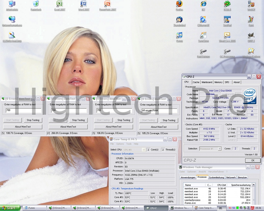

So, ich bin nun wieder soweit, dass es mit FSB 550 und 4,125Ghz 13 Stunden in Prime läuft, aber sobald ich den Memtest angeschmissen hatte, gabs nen Freeze, und beim kopieren hat es sich auch nach 30% aufgehängt.
Bei FSB 540 und 4,050Ghz gibt es offenbar keine Probleme und es scheint absolut Rockstable zu sein. Prime läuft, Memtest läuft, und das kopieren läuft auch fehlerfrei udn ohne Freezes.
Dann hab ich nochmal FSB 547 probiert bei 4,102Ghz, bei Memtest kamen irgendwie zum Ende hin immer mehr Fehler... vielleicht wurde der Ram einfach nur zu warm, das hatte ich schonmal bei meinem alten Geil Ram. Aber immerhin lief es. Und vor allem das kopieren lief auch bis zum Ende durch. Aber heute morgen wollte er nicht booten und da stand Code Init... Nicht zum aushalten. Ich dachte das Setting wäre genauso stabil wie das andere...

So, ich hab Prime jetzt mal gestoppt, es lief gestern eh schon bei 550 ohne Fehler, und jetzt auch schon lange genug.
Meine Einstellungen sind nun:
4102 Mhz @ 547 Mhz FSB
Multi: 7,5
FSB-QDR: 2188
FSB-Mem: 1600
V-Core: 1,26875
LLC: Disabled
CPU-PLL: Auto
CPU-VTT: 1,20V
Ram: 1,88V
NB: 1,34V
SB: 1,55V
CPU-GTL's: -8mV
NB GTL: -30mV
Ram: DDR3-Ref
Ram Timings: 7-7-7-20-2T
P1 & P2: Auto
PS: Nach nem Neustart kam natürlich wieder Code Init, deshalb hab ich jetzt sogar auf 2T beim Ram gestellt, da ich auch keinen Unterschied bei Everest zwischen 1T und 2T mehr sehe. Ich glaub ich muss mal 3D Mark anschmeißen und selbst nochmal gucken ob es da unterschiede gibt. Aber sofern er jetzt mit 2T immer hochfährt bin ich fürs erste zufrieden. *hoff* Das Code Init Problem scheint ja eh jeder zu haben... lol
Also jetzt solLte das System:
1. Absolut Primestable sein,
2. Stable beim mehrfachen kopieren von 65GB sein,
3. Stable beim kompletten Memtest sein,
4. Und hoffentlich immer hochfahren!
