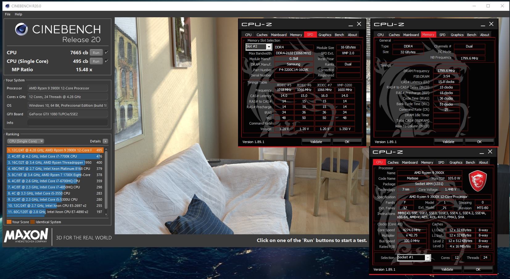

Und wieder absoluter Blödsinn. War nach dem ersten booten ohne chipsatztreiber update etc...
(17.7.) ;). War nur pbo aktiv... und ne popel 280er AIO drauf....
Die 1.5v hast du mit pbo im idle immer...
