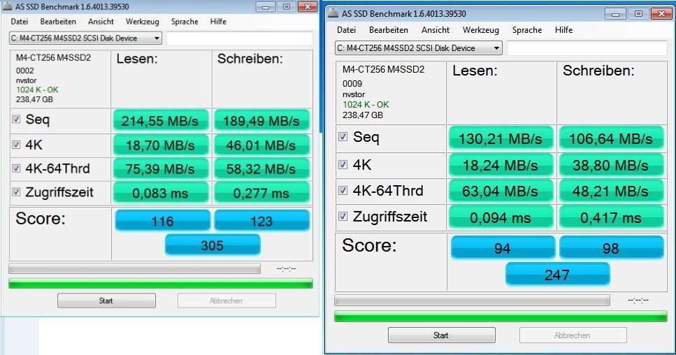

Hey,
mein Kumpel hat für seinen etwas älteren Rechner die m4 mit 256 GB gekauft.
Vor der installation wollte ich den Sata modus auf AHCI umstellen. In seinem Bios gibts die funktion aber nicht :-|
(anderer Name vielleicht?)
Naja dann erstmal Win7 so installiert .... die Werte sind in meinen Augen einfach nur schlecht. Siehe Bilder.
Nun die Frage, gibts ne möglichkeit die SSD irgendwie schneller zu machen.
Ich habe hier noch ne asus U3S6 rumliegen, ich weiss nur nicht ob der Treiber mittlerweile Trim fähig ist für das Teil.
Ist der Treiber der im Moment läuft überhaupt trim fähig?
andere möglichkeiten, außer vielleicht nen neues Board??
Achso, das Board ist das
nforce 680i sli
Ich glaube mehr oder weniger ein exot?
Für eure Hilfe wäre ich sehr dankbar!
mfg Volker

ok danke für die schnelle antwort.
Ich habe schon probiert auf den windows treiber umzustellen. Allerdings ist in der Treiber liste nur einer.
Der Windowstreiber muss doch eigentlich zur auswahl stehen oder nicht?
Den "Intel Rapid Storage" treiber den ich bei meiner C300 verwende kann ich garnicht installieren.
der rst geht ja auch nur mit intel chipsätzen.
du müsstest aber den pci ide zur auswahl haben.
