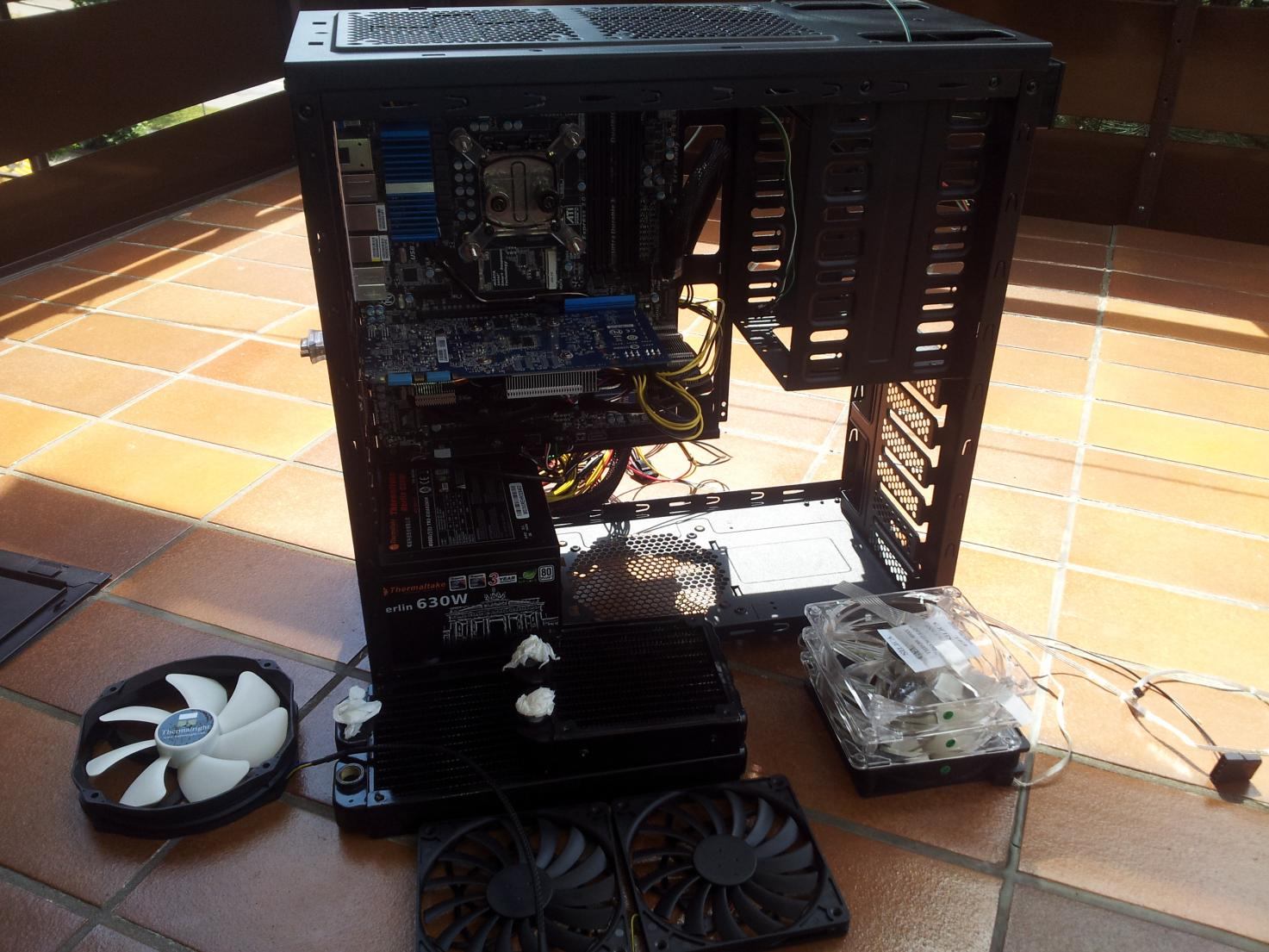

Hier die verschiedenen Pumpenplätze eingezeichnet:
Bild: 64f65c69_dsc000110jjzx.jpeg - abload.de
Welchen Platz soll ich für die Pumpe (Phobya DC-260) nehmen, Platz 1, 2 oder 3? Ich würde sagen, dass der erste Pumpenplatz den Airflow stark stören würde, oder? Der zweite wäre optimal, aber eigentlich habe ich keine Lust den HDD-Käfig zu lösen. Die Festplatten würden aber sowieso rausgeworfen werden und die SSD ist ist leicht irgendwo anders unter zu bringen. Und beim zweiten Pumpenplatz weiß ich jetzt nicht genau, ob die Pumpe mit den Anschlüssen dort genau hinpasst, müsste sie aber nach Abmessung der Pumpeneinheit: (L x B x H): 61,7 x 59,7 x 46,7mm
Welchen Pumpenplatz würdet ihr bevorzugen?
Würde die Pumpenentkopplungsmatte reichen, damit diese leise bleibt, oder sollte ich sofort ein Shoggy mit einbauen?
Sollte ich vom Radiator zum AGB ein Winkel Stück nehmen? Oder 11/8 Schlauch? Ich denke der 13/10er würde nämlich abknicken...
Ich hoffe ihr könnt mir weiterhelfen.
mfg
Im Übrigen ist der Einlass der Pumpe vorn und Auslass oben - nicht umgekehrt
Bzgl. Schlauch kannst ruhig 13/10 nehmen: vom AGB mit einem 90°Anschluss nach unten und mit 90° Anschluss vorn in die Pumpe rein, gerade nach oben raus in die CPU. Dort gerade raus in den Radi und wieder gerade vom Radi runter und mit 90° in den AGB.
ich bin für 2 mit Entkoppler und nen AGB per Doppelnippel dran
Das ist ein NZXT 810 oder ? Würde auch Platz 2 mit Shoggy nehmen und wie Arimes bereits sagte kommt oben das Wasser raus.
Aber das kann problematisch mit dem AGB werden. Mit Slot AGB und der 260 hatte ich Probleme mit dem Winkel vor der Pumpe.
Die 260 hat viel Durchfluss. Hab deutlich mehr dran gehabt und viele Winkel und die hat über 200 l/h gehabt. 2x90 Grad winkel mhh müsste man ausprobiern.
Ich denke das geht nicht so gut, gerade bei nem Slot AGB. Da wird denke ich das befüllen zur Qual, wenns überhaupt geht![]()

Hmm also ich hab keinerlei Probleme bei meinem nzxt phantom den agb im laufwerk zu befüllen.
