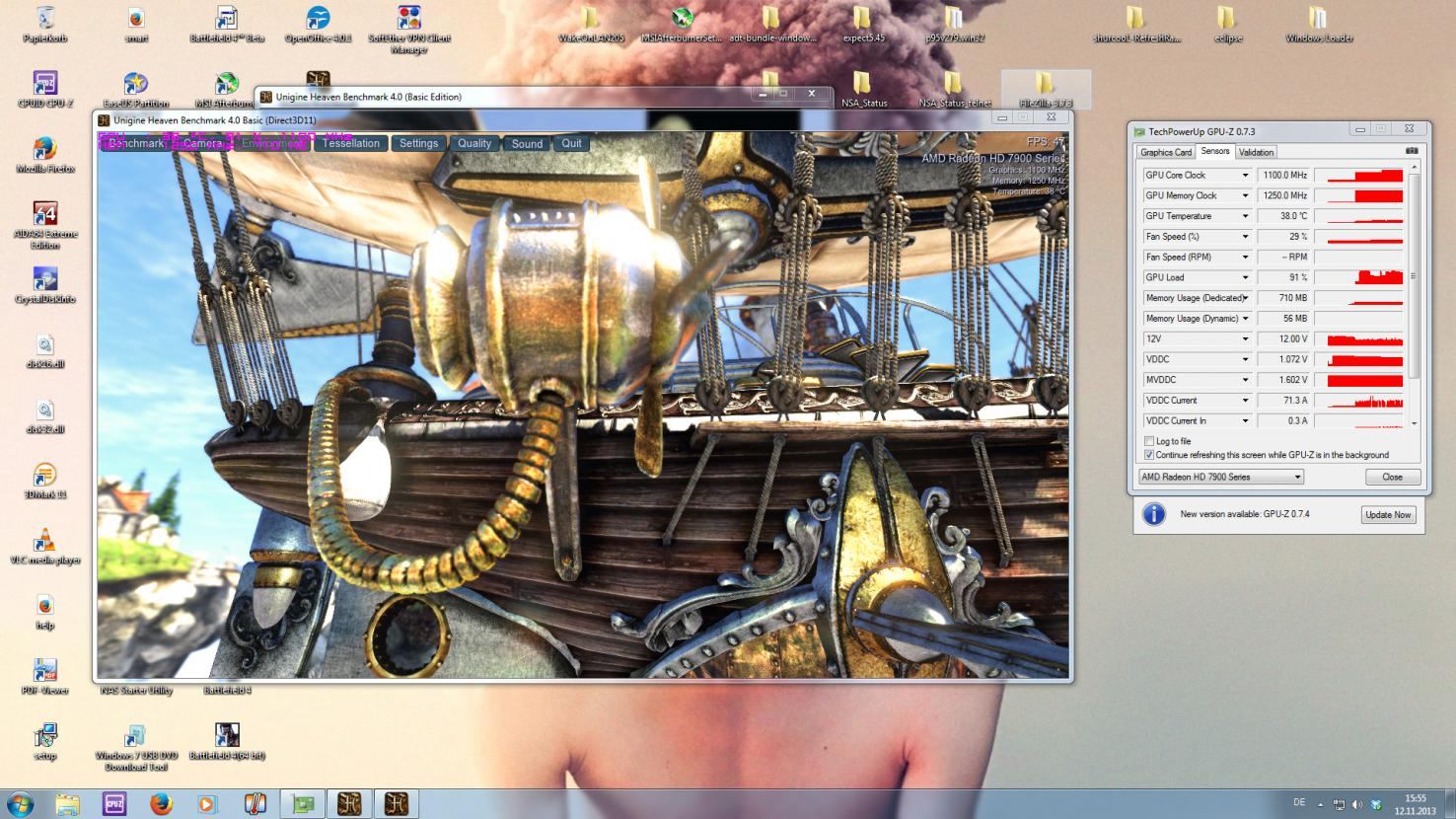

Ich raste gleich aus ! Es klappt endlich ! :banana:
Diese scheiß Wärmeleitpaste war wohl eher nen wärmeisolator.
und endlich kann sie mal ihre muskeln spielen lassen:
1275mhz gpu geht schonmal in heaven :)
Mx-2 müsste das gewesen sein aber recht alt und daher weiß ich das nicht mehr genau.
was freu ich mich aufs zocken später. Mal sehen welcher Takt bf4 stabil ist. bis 1275 mhz krieg ich sie ohne grafikfehler durch den benchmark. Hab aber noch nen bisschen spannung übrig ;)
