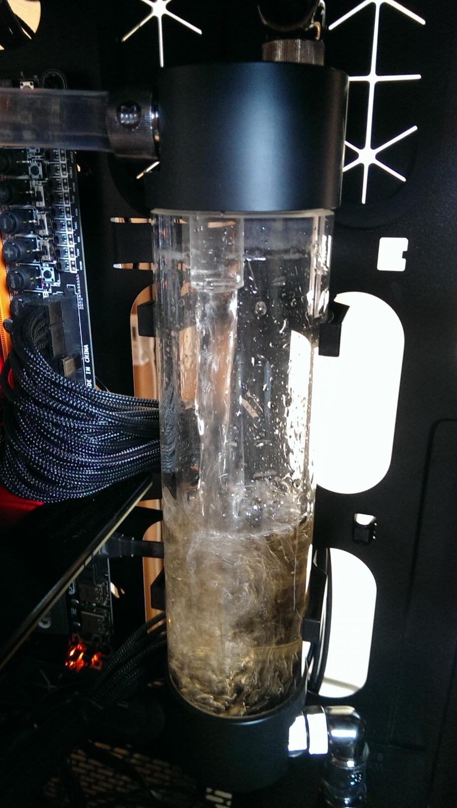

dann ist dein HK flusensieb bestimmt dicht wenn das alles ist was bei stufe5 rauskommt

Für eine D5 auf max ist das sehr viel zu wenig.
Vielleicht Stecker falsch? 5v ist 12v ^^

So der HK war wirklich sehr verschmutzt, jetzt passt alles wieder, Druck ist auch wieder da :banana: Danke euch nochmal :)

Hab vorhin in meinem AGB was schwimmen gesehen... Was auch immer es ist, ich muss wohl ganz dringen meine wakü zerlegen und putzen.
Was meinste wie oft ich früher meinen EK-Supreme HF zerlegen musste weil sich irgend ne Wollmaus in den Kanälen festgesetzt hatte.
Wo das herkam bzw. wie sich soetwas überhaupt ansammeln kann, weiß ich bis heute nicht. :fresse: Staub & Dreck nehme ich mal an.
Einmal gründlich gereinigt und der KL war wieder am laufen.
