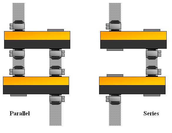

Kann mir jemand sagen was bei einem SLI GPU (2x GPU) besser wäre und warum?
Verbaut ist eine Laing DDC PWM.
Beides hat Vor- und Nachteile.
Seriell hat den Vorteil das man merkt wenn ein Kühler verstopft und das du im Kühler den vollen Durchfluss hast aber den Nachteil das GPU2 das warme Wasser von GPU1 bekommt und somit paar Grad wärmer wird. Parallel hat den Vorteil das beide GPU's das kalte Wasser bekommen aber dafür halbiert sich der Durchfluss im Kühler selbst und du merkst nicht wenn sich ein Kühler zusetzt (außer natürlich an den Temperaturen, aber wer guckt täglich auf die Temperaturen?).
Für parallel würde ich mich persönlich nur entscheiden wegen der Optik oder wenn es wegen dem Verschlauchen nicht anders geht. Ansonsten würde ich seriell bevorzugen. Weil ich hatte bei meinen beiden 980Ti Classifieds bei paralleler Verbindung das Problem das wenn ich die Pumpen zu weit gedrosselt habe der Durchfluss im Kühler soweit abgesackt ist das zwar die GPU Temperatur in Ordnung war aber die Spawas nichtmehr richtig gekühlt worden und das System instabil geworden ist. Habe ich auch erst gemerkt als ich mal hinten an die Graka gepackt habe und ganz schnell die Finger aus dem Case gezogen habe :fresse:
