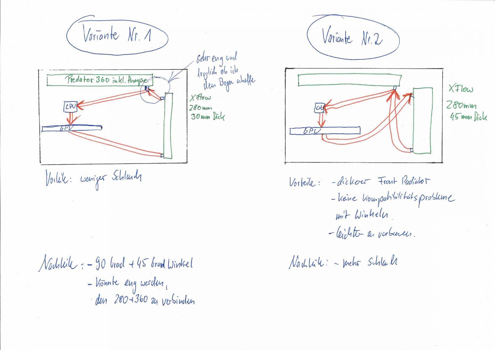

Welche Variante soll ich verbauen und entsprechend die Teile bestellen?
Die Predator 360 inkl. Pumpe ist bereits vorhanden! (es kommt keine neue Pumpe oder AGB dazu)
Der EKWB GPU Kühler für die GTX1080 SuperJetstream kann aber morgen bestellt werden.
Es sollen 16/10 Schläuche werden mit Standard 1/4 Gewinde.
Variante Nr. 1: 30mm Alphacool Xflow Radiator
Hier habe ich bedenken, das ich den Winkel mit dem Schlauch zwischen dem 280 Radiator und dem 360 Radiator nicht schaffen werde.
Mit einem 45 Grad Winkel am 360 Radiator komme ich auf die ca. Anschlusshöhe und Richtung vom 280 Radiator.
Am 280 Radiator würde ich ein 90 Grad Winkelanschluss verbauen, um den Schlauch vom linken 280mm RadiatorAnschluss in Richtung rechten 360mm RadiatorAnschluss zu bekommen.
--> Ist auch notwendig, da beide Anschlüsse nicht auf der selben Seite sein können, ansonsten kann ich gar nicht anschließen. (Winkel Radius zu eng)
Variante Nr. 2: 45mm Alphacool Xflow Radiator
Hat mehr Schläuche, sieht auf dem Bild ein wenig wirr aus, aber ich kann sicher ohne Probleme und Winkel etc. anschließen.
Zudem könnte ich einen dickeren Radiator verbauen und mehr Kühlleistung erhalten.
Variante Nr. 3:
Vielleicht eine Idee von Euch:)

Nur so ein Gedanke, warum nimmst du nicht den 45er und versuchst Variante 1 oder ist das garnicht möglich?
Ich würde Varainte 1 versuchen, dafür 2x45+2x90+2xGerade nehmen, so ist man flexibel. Und Variante 2 ist dann die Notlösung.
Variante 3, wäre noch den Predator zu drehen. Den Schlauch vom Frontradi kannst du dann evtl hinter dem Predator verlegen?

Variante 1 ist mit einem 45 gar nicht möglich, da ich so keinen Platz zum verschrauben habe.

Variante 3: 2x 45°
Variante 4: Den 360er umdrehen und zw. CPU & GPU hängen
Variante 5: Keinen Xflow nehmen
PS: Bei dem bissl Last und der Fläche lohnt der Aufpreis zum 45mm nicht.

Die Frage ist wie eng man einen Bogen mit 16/10 Schläuchen fahren kann.
-->Der Anschluss (OHNE FITTING) ist auf dem oberen Radiator links ca. 5 cm vertikal und 4 cm horizontal vom Frontradiator entfernt.
Der Anschluss vom Frontradiator ist rechts demnach überkreuzt zum oberen um ein paar cm für die Schlauchbiegung zu gewinnen.
Man darf auch einen Winkel (90, 60, 45 oder doppeldrehbar) einsetzen. :) :P
Ja nur nehmen die doch auch Platz weg:)
Ich muss nachher noch einmal schauen und mache ein Foto wie es aktuell aussieht
Ein 45 bringt nicht viel, dass stimmt schon. Aber man sagt immer das bringt nix. WLP 1-2° radi 1-2° usw. Am Ende hat man dann wieder 5-10° zusammengeschnorrt, obs was für das overcocking nutzt, steht auf einen anderen Blatt. Fürs das Gewissen und das Ego, möglicherweiße, je nach Typ^^
Wenn kein X-Flow geht, evtl. ein normaler 45. Der ist ja auch ein bisschen kürzer. Dann würde ich aber keinen 30er non X-Flow nehmen, da macht das Entlüften keinen Spaß mit den Anschlüssen unten
