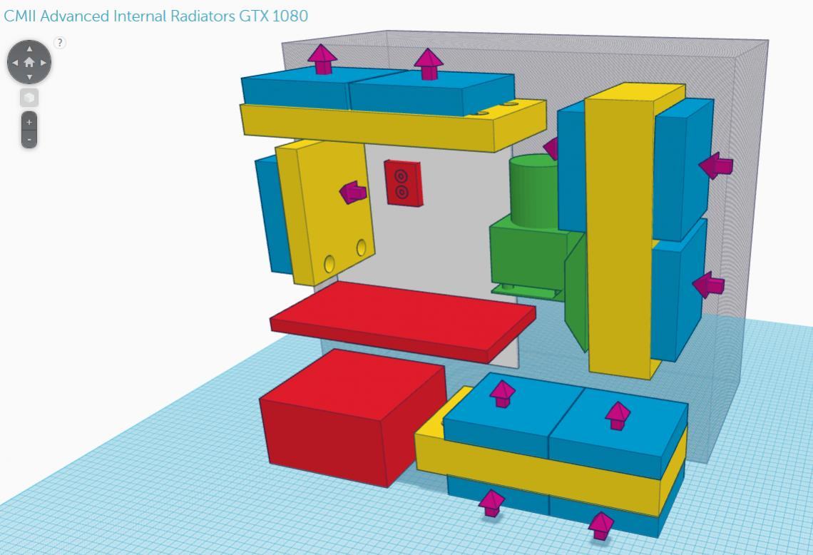

Moin ich habe in meinem R5 drei 240er Radiatoren und einen 120er drin. Eingebaut sieht das wie in der Grafik aus, der Maßstab stimmt so. Unten und vorne einblasend, oben und hinten ausblasend. Temperaturen sind denke ich ganz ok, müsste mal nachschauen wo die aktuell stehen.
Gekühlt wird ein i5 4670k 4.6 Ghz und eine GTX 1080. Vorher liefen dort 2 GTX 780, daher die Radiatorfläche. Mehr Fläche in dem Gehäuse wird auch schwierig. :haha:
Man sollte ja entweder alle rein oder rausblased verbauen.
Hat da jemand schon mal die Unterschiede untersucht ?
Wenn alle Radiatoren reinblasend verbaut werden wird es richtig warm im Gehäuse.
Ich kann mir kaum vorstellen das es die beste Wahl ist.
Und ein Mischbetrieb erhöht bei mir die Temperaturen um teilweise bis zu 8-10 Grad.
