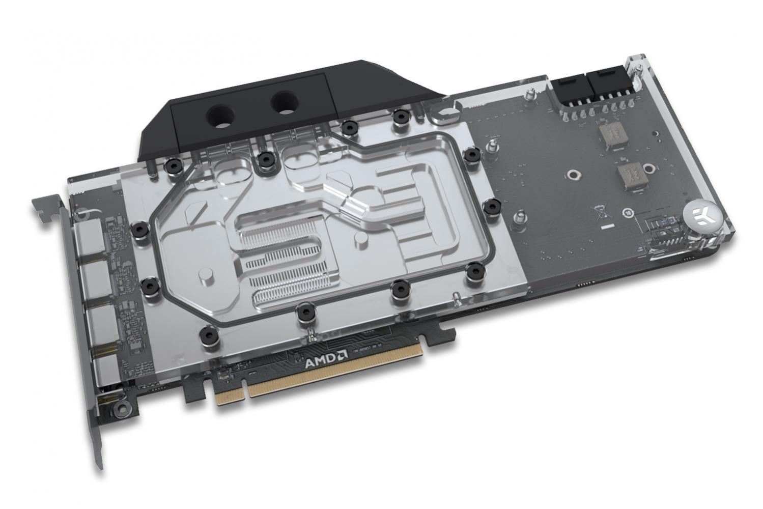

Das sieht mir aber stark nach den Schrauben aus, die auch beim CPU Kühler XPX in der Bodenplatte stecken.
Gesendet von iPad mit Tapatalk
Das PCB muss vermutlich so groß wegen der Vapor Chamber des Ref-Kühlers... denke ich...
Was hat ALC nur gegen hübsche Schraubenköpfe? ...
Naja was solls?
Wird eben bei ebay ein kleines Paket M3 V2A Senkkopfschrauben mit Torx Aufnahme bestellt.
Die 2,50€ kann man ausgeben und hat auch gleich noch Ersatzschrauben da :)
Ausserdem denke ich mal das es nur ein Prototyp ist.
Für welche Pumpen ist der Deckel?
D5 oder DDC?
Wenn die einzelnen DDC Deckel so werden finde ich es bisher nicht schlecht :d
