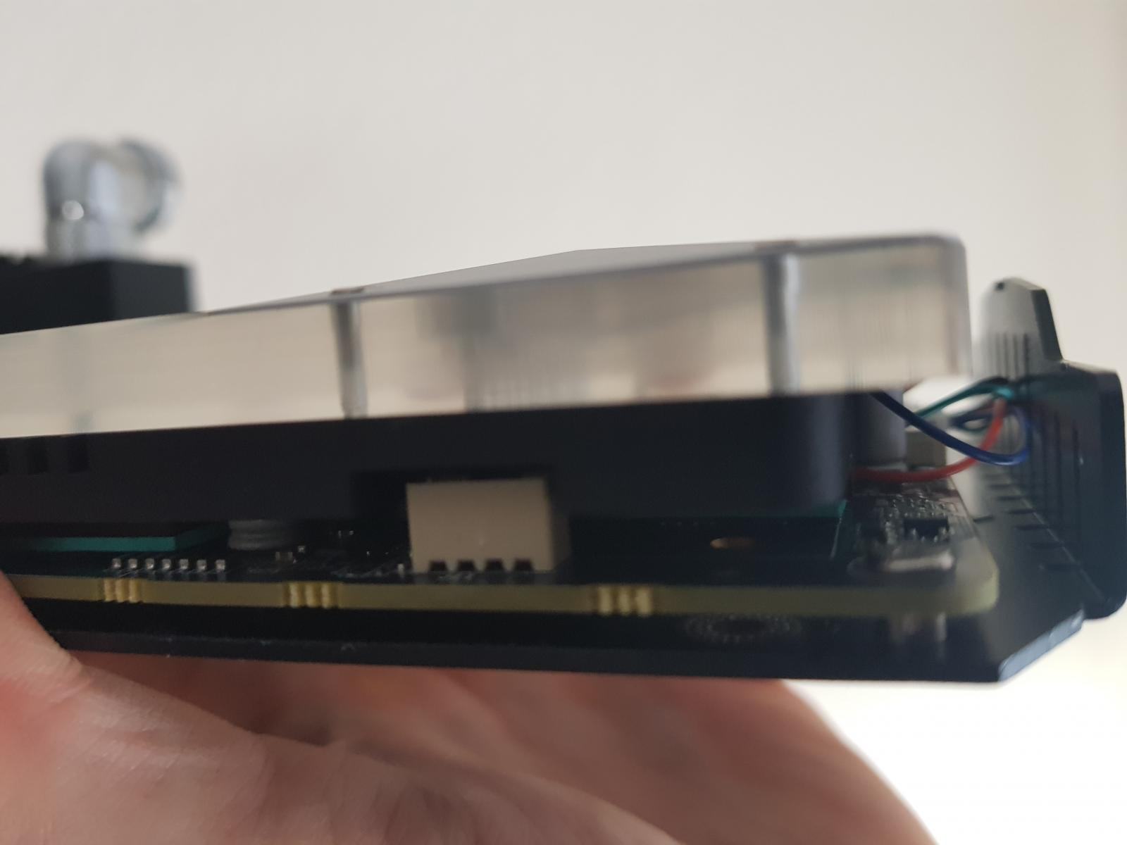

Ja ich muss ihn nur etwas lösen und einen Adapter verwenden
Phobya PWM Adapter f Zubehör

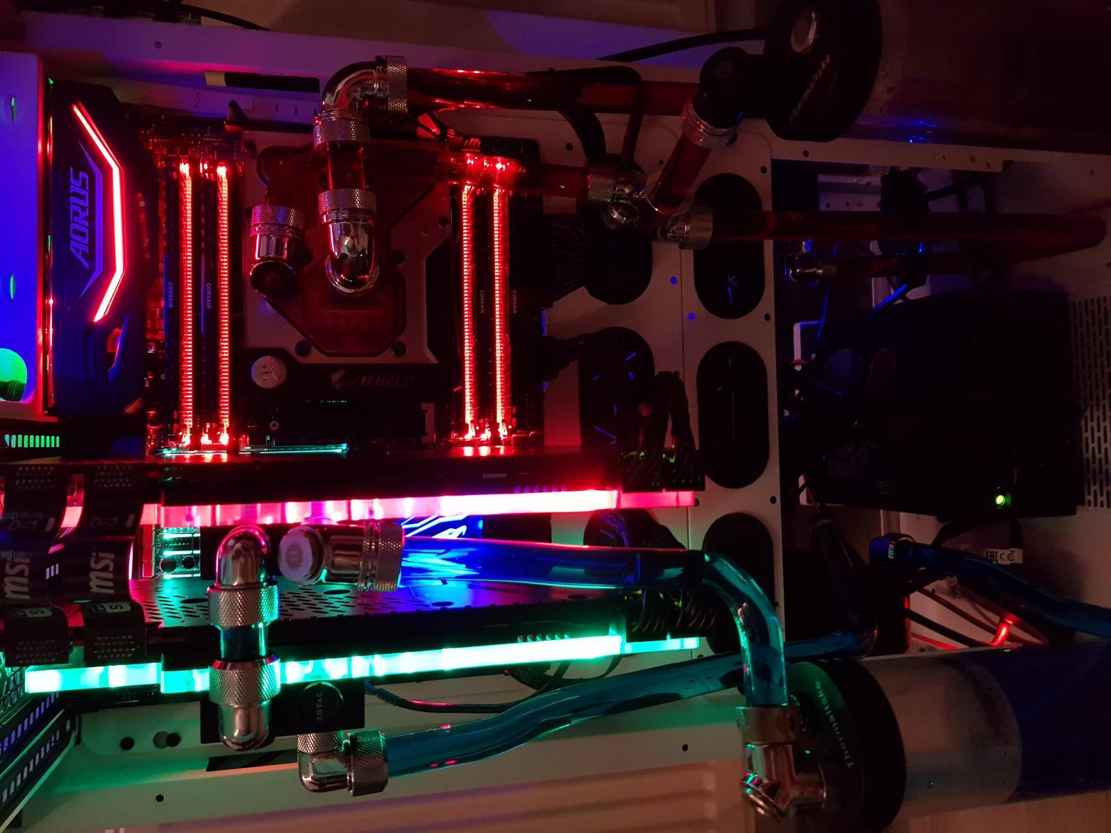

Die CPU hat einen 360er und die beiden Karten einen 480er Radi.
Beide Karten zusammen sollen durch je einen 480 und 360er gekühlt werden? Laut Web haben die Karten
je 250W (bzw. 270W @ Zotac). Macht 500-540W. Mir sind meine beiden GTX670er JS mit ihren ca. 170W
schon 2x 480 + 1x240 wert. Temps sind gut, könnten aber besser sein. Hast du 2 getrennte Kreise oder ist
das ein großer Loop, wie bei mir?
Anbetracht dessen, was im Loop hängt sind die Temps bei dir normal...
