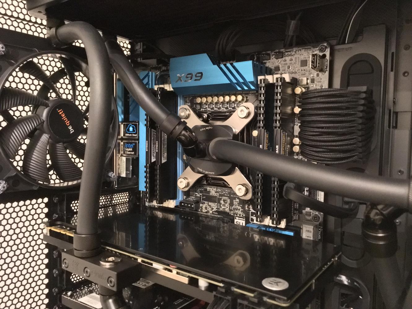

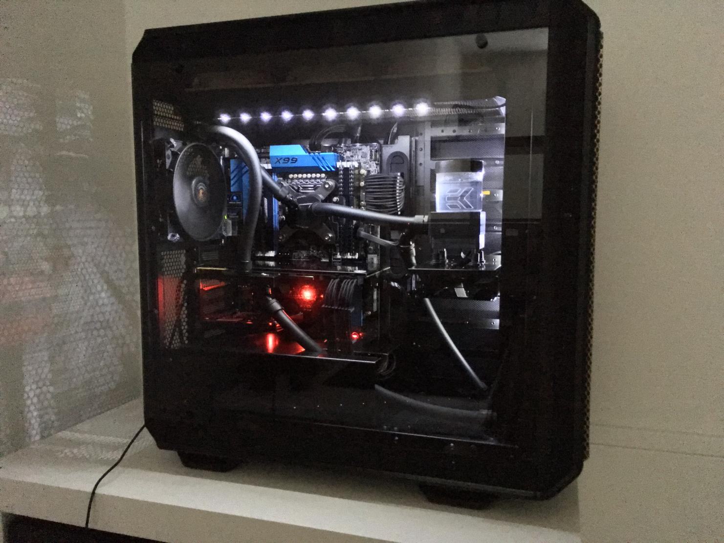

Wie wäre es wenn man ganz einfach den unteren Stopfen des GPU-Kühlers entfernt, und
darüber entleert.
Die Möglichkeit hat mir ein Kumpel ebenfalls geraten.
Gefällt mir auch am Besten!
Demnach Gefäß unter die GPU und Stopfen raus. Danach AGB aufmachen und laufen lassen.
Danach Stopfen zu, AGB zu und den oberen Schlauch von der GPU lösen und entsprechend nach oben sichern.
GPU entnehmen und über einem Eimer den zweiten Schlauch lösen und ablaufen lassen.
Klingt das so gut ? :)
Viel zu kompliziert!
Zu und Abläufe zur GPU abklemmen, Schüssel unter den Kühler und dann den Stopfen lösen und laufen lassen, wenn nix mehr kommt, den unteren Schlauch los und in die Schale. Am Ende das Spiel noch mit dem oberen, hier kann es ein wenig rauslaufen, also gut mit Zewa absichern.
Wie klemme ich die ab?
Meine ZMT Schläuche sind recht massiv!
Da kann ich schlecht mit dem Kabelbinder rangehen, welcher sicher noch den Schlauch beschädigt oder?!
Die Kabelbinder (oder wie auch immer abgebunden wird) kann ich bis zum vollständigen Neueinbau der GPU dran lassen und dann erst wieder lösen oder?
Ich habe gerade gemerkt, dass ich den unteren Schlauch eh sicher wechseln muss, da der Heatkiller die Anschlüsse anders hat als der EKWB.
Heatkiller: Eingang hinterer Anschluss bei der Slotblende; Ausgang vorderer Anschluss in Richtung Laufwerkskäfig
EKWB: Eingang vorderer Anschluss in Richtung Laufwerkskäfig, Ausgang hinterer Anschluss bei der Slotblende
Der obere Schlauch könnte eventuell auch an den vorderen Anschluss ranpassen.
(die aktuelle SuperJetstream ist vom PCB auch noch etwas tiefer als die FE somit könnte der Anschluss näher sein und es somit wieder ausgleichen)
