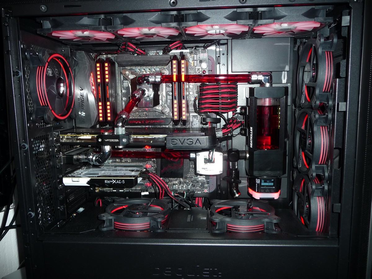

Ich habe das so gemacht. Weil mir das rot zu viel des guten war, habe ich umgebaut und bei der Aktion den Ablasshahn wieder ausgebaut. Ich hatte den nie genutzt. Mein Wasser lasse ich, wenn es den sein muss, hinten am Schnellverschluss ab.
