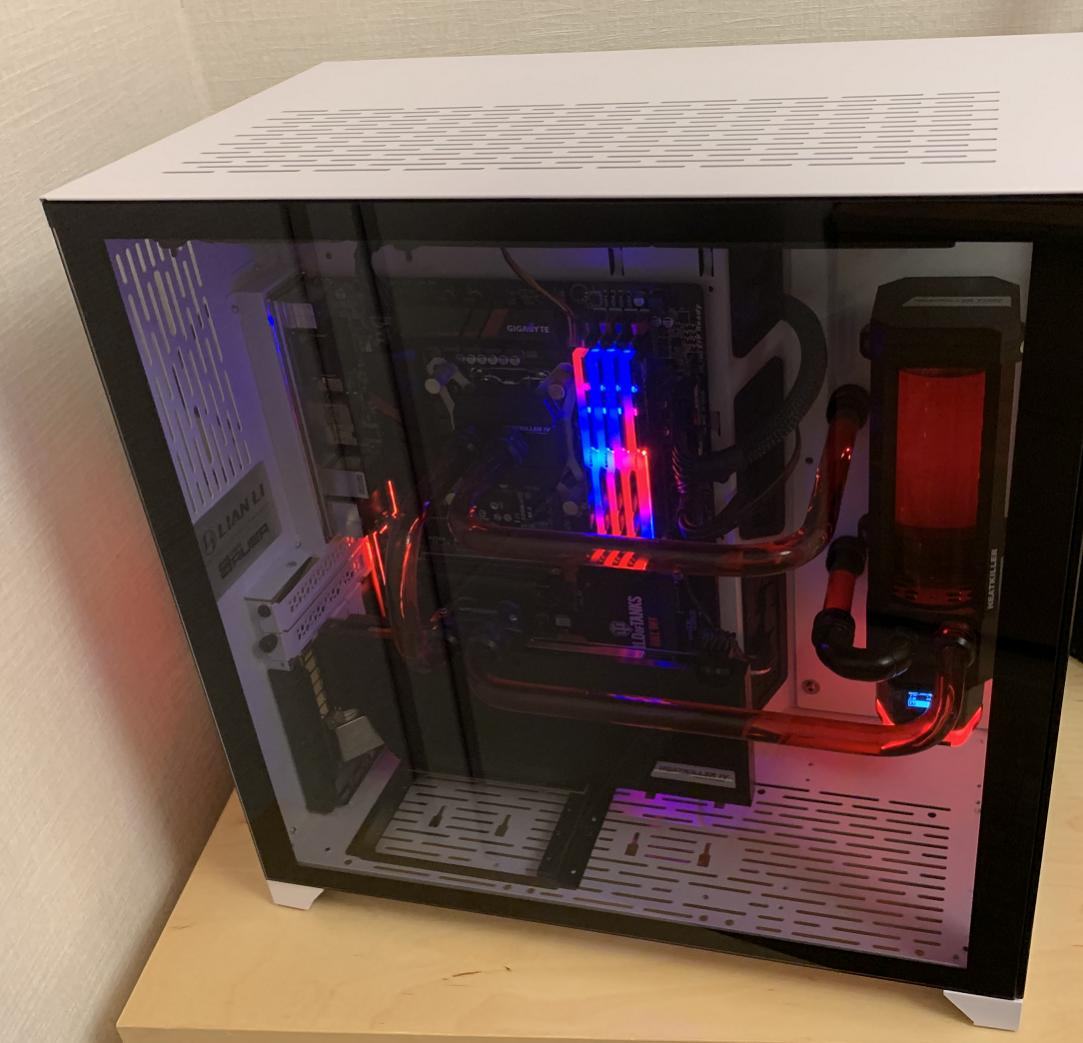

hier mal ein aktuelles bild vom knecht mit 16/12er HT
ich weiß, scheiss bildquali. aber so mal eben abbauen ist nicht so meins.
Oh ja die Größe mit 16mm sieht top aus.
Danke fürs Foto. Nutze ja selbst aktuell 16mm Soft.
