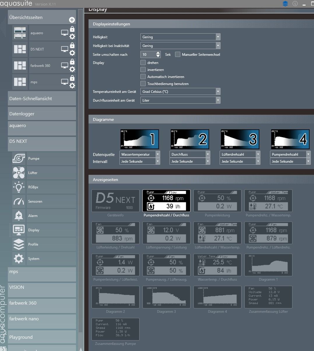

Leider habe ich auch noch keine Möglichkeit gefunden auf dem Display der D5 Next den Durchfluss vom highflow anzeigen zulassen, da geht nur der Wert vom virtuellen.

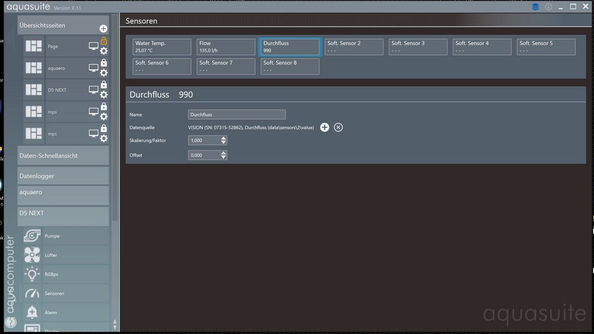

ich mag mich täuschen, aber ich meine er berechnet den Durchfluss aus dem Wasserdruck, ähnlich wie der mps flow, wie gesagt, ich weiß es nicht genau. Ich habe den Next CPU Kühler mit Display. An dem habe ich das Kabel vom DFM angeschlossen, damit kann ich die Werte vom DFM direkt ablesen. Mit dem passenden Kabel geht das auch direkt mit der Next.
Ich habe auch den Kühler mit vision und die D5 next ist via aquabus am aquaero 6.
Das in deinem Screenshot bekomme ich auch hin, aber anzeigen lässt sich der Durchfluss dann immer noch nicht, er nimmt dann weiterhin die 0,0l/h.

Auf der Seite der D5 lässt sich für das Display ja leider keine Quelle einstellen wie beim vision:
Da wird das auch nicht eingestellt. Also das passende Kabel am DFM andere Seite an den Fan-Anschluss der Next, die muss dann auf Durchfluss umgestellt werden. Dann die Sensorenseite der Next aufrufen hier einen freien aussuchen. Dann nachschauen ob der DFM Sensor erkannt wird, wenn nicht dann richtest den eben neu an, auf der selben Seite. Wenn das erledigt ist, gehste zu den Anzeigeseiten suchst Dir die passende aus und richtest die ein, feddich.
Ist die d5 next per aquabus mit dem Aquaero verbunden?
Es sind bei mir alle Geräte von AC via USB und aquabus verbunden, außer Farbwerk.
In dem Menü wird aber eingestellt was auf der D5 next angezeigt wird. Bei den vision wird das ja auch auf der Display Seite eingestellt was angezeigt wird, nur kann man da deutlich flexibler einstellen und auch die Quelle. Den USB highflow kann ich wenn ich es richtig verstanden habe auch nicht an den Fan Anschluss der D5 Next anschließen, da geht nur der non USB highflow. Sollte aber nicht das Problem sein, weil D5 Next und der highflow via aquabus am aquaero sind. Und wie gesagt habe ich es schon hinbekommen einen Softwaresensor der D5 Next auf Durchfluss vom Highflow einzustellen, allerdings zeigt er diesen auf keiner Seite im Display der D5 Next an.
