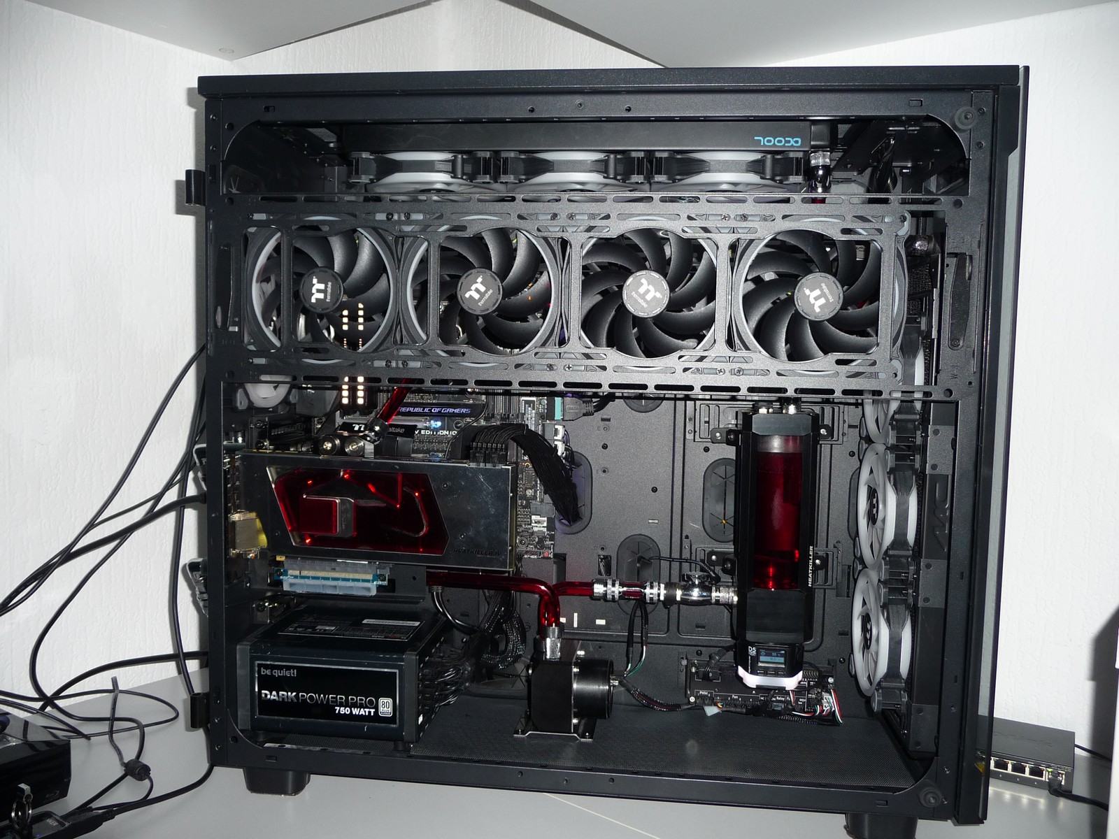

Kann man eigentlich einfach eine zweite D5 Pumpe ohne AGB ins System einschleusen um den Durchsatz zu erhöhen oder müssen sie effektiv in Serie geschaltet und von einer einzelnen AGB gefüttert werden?
Dachte dabei einen Watercool HEATKILLER® D5-TOP oder Aquacomputer ULTITOP D5 einzubauen.
Ja das geht. Macht IMHO eh mehr Sinn als mit zweitem AGB.
z.B.
Das ist schon mal gut zu wissen. Ich warte mal auf handfeste Vergleiche der 3090 Wasserblöcke und entscheide ob es ein neuer Kühler oder eine zweite Pumpe für besseren Temperaturen sein soll. Der AC Block verlangt anscheinend nach mehr Durchfluss.
