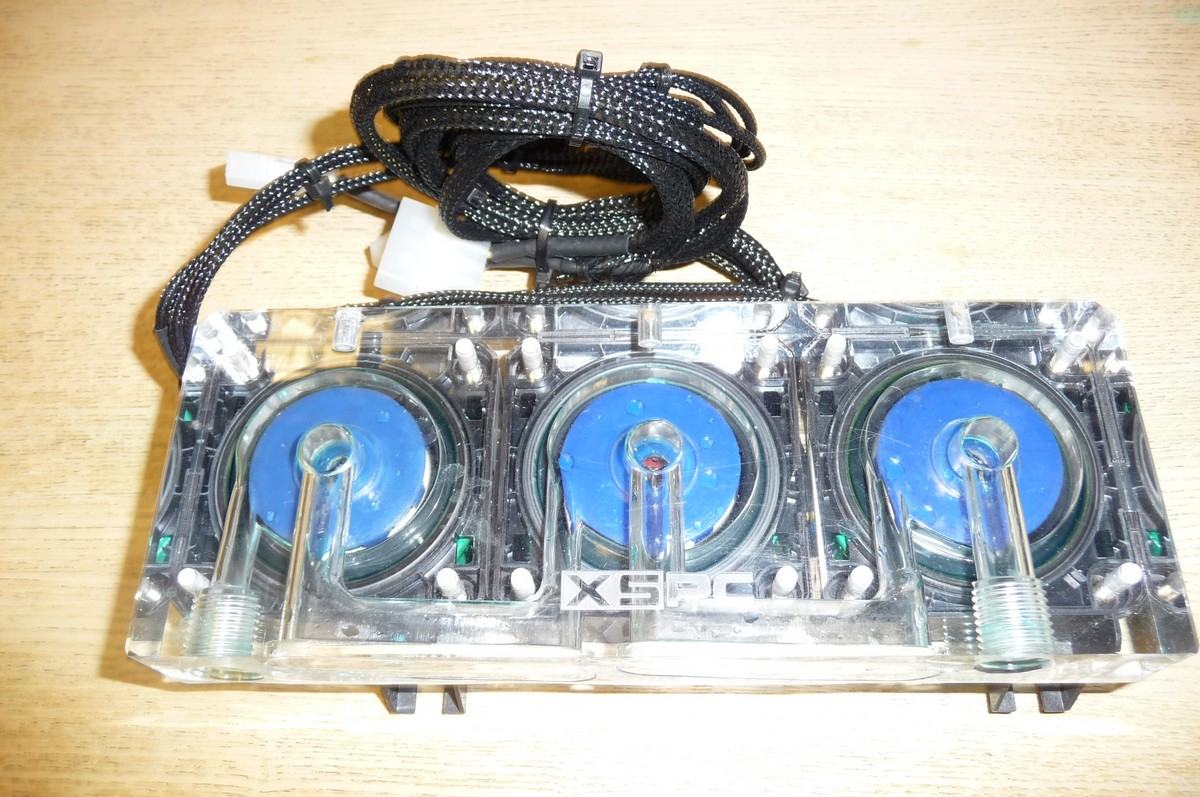

Möglich, ich mag die Geräusche der DDC nicht deswegen habe ich meine abgegeben. Aber ausprobiert habe ich damals schon viel.
Hatte auch im Kopf, dass die DDC lauter werden kann, deshalb wurde es die D5. Geräusch ist für mich entscheidend.
