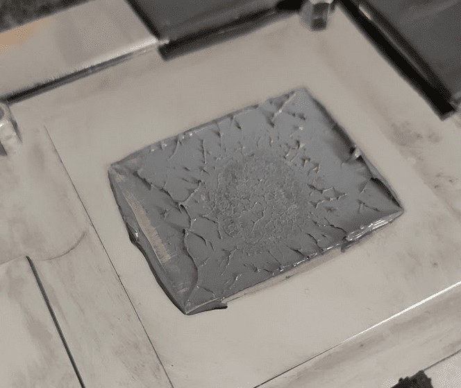

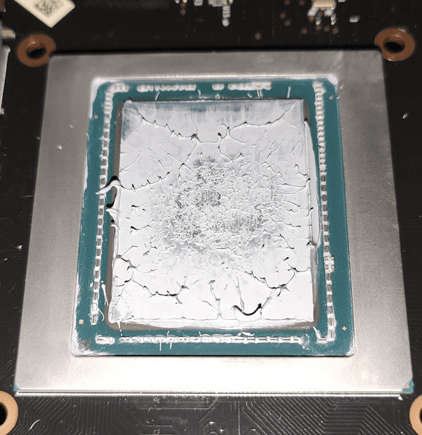

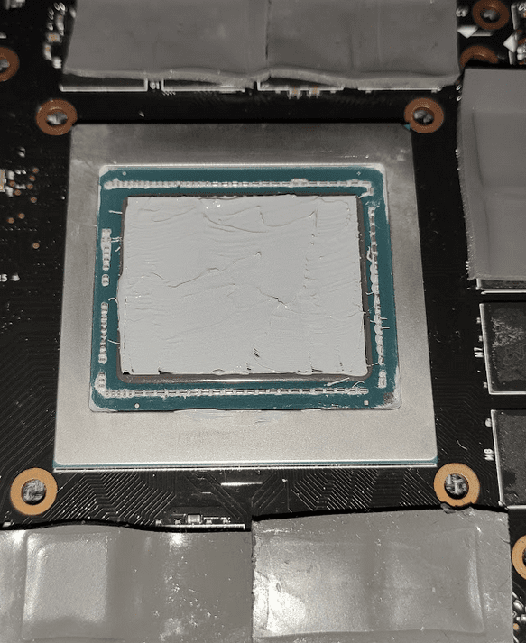

So, habe mich nun überwunden den PC zu zerlegen.

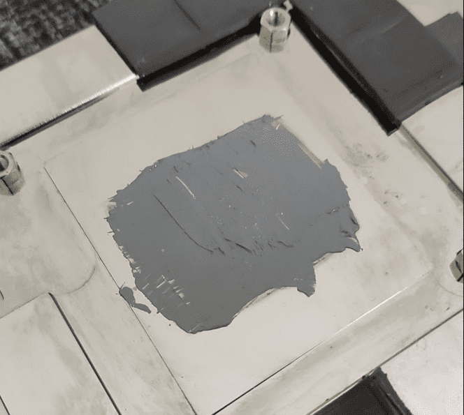

Dachte es wäre WLP, aber war wohl LM aufgetragen und war auch schon trocken:
Ich bekomme den Shice auch nicht so richtig weg. Die GPU selbst sieht aus wie neu.

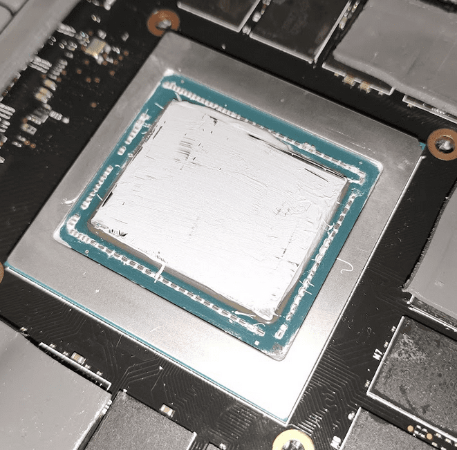

Jedenfalls habe ich nun WLP aufgetragen:
Vorher ne Delta von 19-20° gehabt, nun sind es 24° mit der WLP. (y)

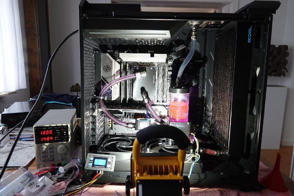

Warum hast du da ein Labornetzteil stehen?
Da ist auch noch ein PWM Generator - die Pumpe speise ich üblicherweise beim Auffüllen und beim Probelauf (um zu sehen, ob es dicht is) mit dem Labornetzteil. Beim Auffüllen kriegt die Pumpe nur 20% PWM, beim Probelauf später mehr. Auf dem Bild hatte auch schon das Netzteil Strom, um den HFN zu speisen.

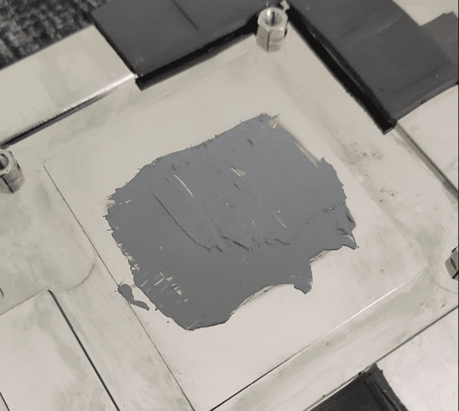

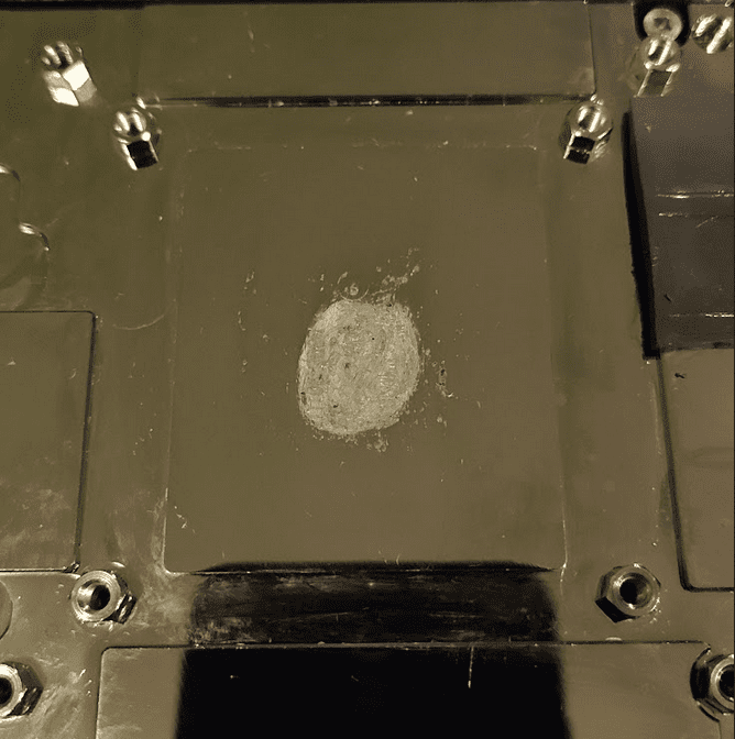

Zu viel Wlp gibts nicht. Das wird alles weggedrückt. Gut, bisschen was kann man mit Tricks noch rausholen, ist aber (auf andere Weise) ähnlich nervig wie LM. Wie schaut denn der Abdruck aus?
Hab das Teil vorhin nochmal zerlegt, der Abruck sieht nicht ungewöhnlich aus?
Habe trotzdem mal etwas Paste entfernt und wieder alles "fester" zusammengeschraubt. Wobei es beim Zusammenschrauben eigentlich kaum noch fester ged, da die Schrauben schon "anstehen", also noch weiter und das Gewinde wird zerstört.
WLP reduziert:
Bin noch nicht zum Testen gekommen ingame, werde aber später berichten, Signale von meinen balls stimmen mich gerade nicht optimistisch. :unsure:

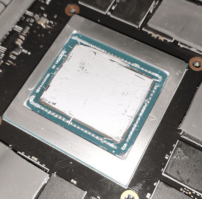

WLP reduziert:
So, meine balls haben mich wieder nicht im Stich gelassen. (y)
Delta ist etwas besser geworden, lag nun bei ca 20°C (Wassertemp immer bei 30°C) . Ist natürlich immer noch nicht the yellow from the egg.

K, jemand eine Idee wie man eingetrocknete LM auf Nickel wegbekommt ohne zu kratzen? :o
