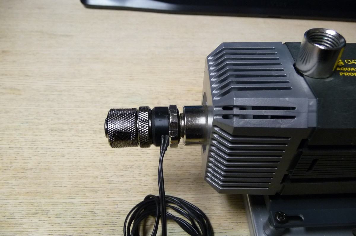

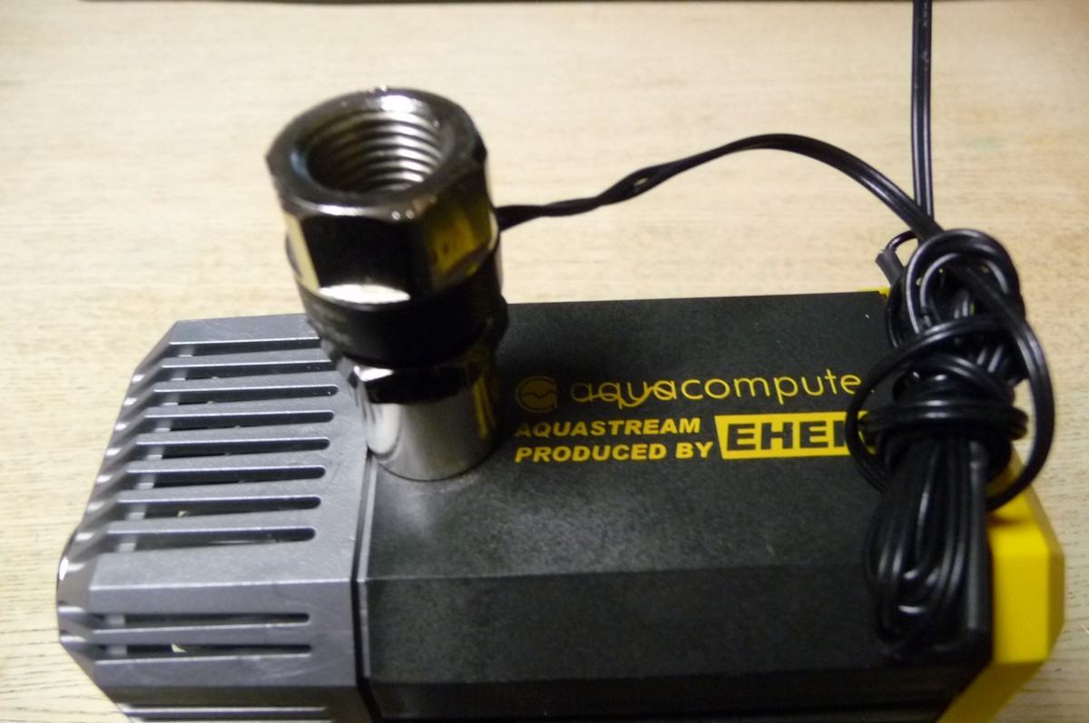

sicher, die Eheim ist leise, wenn sie gut entkoppelt ist. Dafür ist die Leistung auch geringer und sie ist anfälliger als eine D5 oder DDC. Ich weiß wovon ich rede, da werden mal schnell die Anschlüsse undicht oder brechen. Die Wellen brechen oder bekommen eine Unwucht. Naja, ist eben ein Plastikbomber und ich bin fest davon überzeugt, das die Verkaufszahlen einer DDC oder D5 um ein vielfaches höher ist, als der einer Eheim. Wenn jemand die Eheim mag und damit zufrieden ist, spricht doch nix gegen eine Eheim, aber sie auf den Thron zu setzen, ist maßlos übertrieben.
