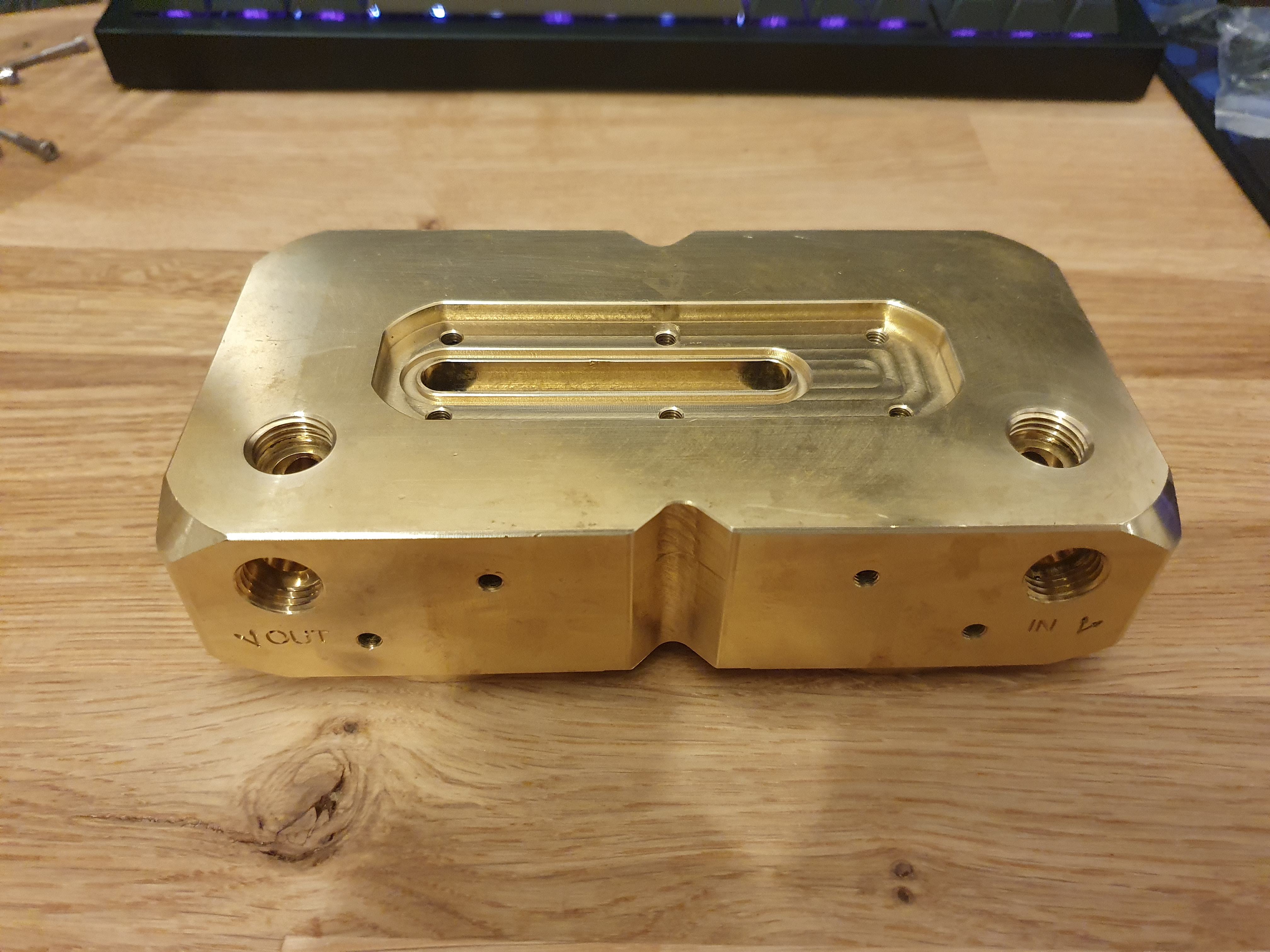

Hatte mein Alphacool Dual-D5-Top in Pinselreiniger eingelegt, wie empfohlen. Nach zwei Tagen schwamm der Lack vom Deckel einfach weg, aber am Block selbst tut sich selbst nach 5 Tagen noch gar nichts. Bin etwas ratlos. Hab jetzt mal Abbeizer draufgepinselt und schau morgen. Bin aber nicht allzu zuversichtlich.
Zum Entlacken der Gehäuse, da ich bisher eine D5 Dual, DDC Dual und zwei DDC Single durch habe:
- Kochendes Wasser und Abkratzen mit Kunststoffspatel funktioniert, ist aber ziemlich mühsam und für die Gewinde- und Kühlmittelkanäle muss man Masochist sein. Ich bin es nicht.
- 12 Stunden in Pinselreiniger einlegen hatte keinen Effekt. Ein Spatel hilft hier auch nichts.
- Die Kombi macht's: Kochendes Wasser und im Anschluss kurz Pinselreiniger einlegen funktioniert richtig gut. Die kleinen Schlauchbürsten für die Gewinde- und Kühlmittelkanäle hätte ich mir sparen können, da sich der Lack durch das Schwenken im Pinselreiniger in größeren Stücke quasi von alleine ablöst.

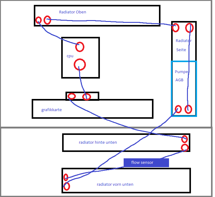

so - umbau fertig , wer brauch schon nen mora wenn man auch einfach 4x 360er radiatoren ins case bekommt xD
hat jemand verbesserungsvorschläge ? (kabelmanagement mach ich morgen)
GPU richtung CPU Schlauch minus 2-2,5cm, CPU Richtung oberen Radiator 45er Winkel weg. Ordentlichen Schlauchbogen. Vll von der CPU in den hintern Anschluss des oberen Radiators. Evtl mit dem übrigen 45er am Radiator oben. Der Absperrhahn an der Pumpe ist ja, etwas störend wenn auch praktisch. Vll wird das mit den GPU Kabeln versteckt? Das Farbschema find ich gut, evtl wäre der höhere Tube schöner gewesen.
Im Zweifel Sand/Glaskugelstrahlen. (lassen) Oder die Finger mit Schleifpapier wund machen. Mit Beizpaste hatte ich bei ähnlichen Projekten leider auch wenig Erfolg. Mit Aceton hat es teilweise geklappt. Mechanischer Abtrag ist natürlich (Atemwegschutz vorausgesetzt) der schnellste Weg.

Ich werde nachher mal die Sache mir dem kochenden Wasser probieren. Das mit dem Wasser war mir entfallen.
sieht soweit echt top aus, silberne Fittings und schwarzer Schlauch hat einfach was 👍🏻
wie ist denn die Loop-Reihenfolge? an einem der beiden Kühler würde ich die Durchflussrichtung als vertauscht einstufen.

also auf deinem Bild gehst du vom GPU Out in den CPU Out, auf der Zeichnung stimmts 😅 Der mittlere Eingang am HK IV ist der In
ah ich glaub ich bin dumm und du hast recht - das ist mir garnicht aufgefallen - ich hab die intakes vertauscht , lol
danke dir ! fix ich die tage
add: aber für vertauscht hab ich echt gute temperaturen bei cpu und gpu lol

3x Kochen, 3x wieder einlegen haben es gebracht
Ja, Geduld braucht es schon, aber sieht super aus.(y)
