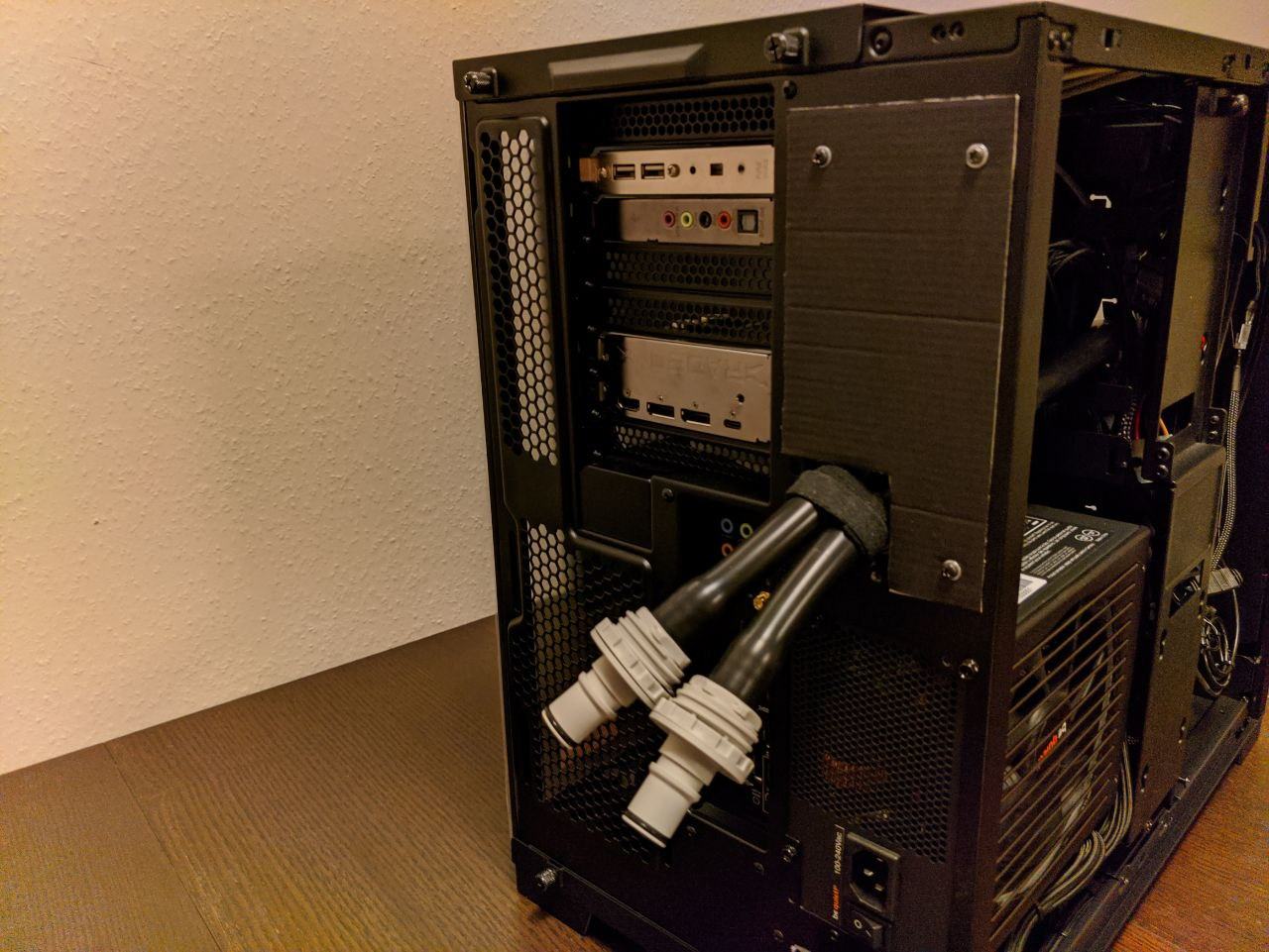

Ja, wird oben in der Blende sein, über dem Netzteil. Alternativ, in Abhängigkeit wie du deine Pumpe etc. umsetzt, könntest du auch die Blende hinten über dem Netzteil nutzen, wo du an die HD Platten kommst. Quasi dort, wo ich die FLT sitzen habe.
Das hatte ich bereits überlegt, aber ob das stabil genug ist? Wegen dem Wabenmuster ..
Denn idealerweise kommen dort direkt die QD3 dran.
Nur zum Verständnis, nicht das was unklar sein sollte, dort über dem Netzteil wo nun die Blende fehlt. Die geht bei mir die Tage in Bearbeitung, um sauber einen Durchlass für Kabel zu realisieren.

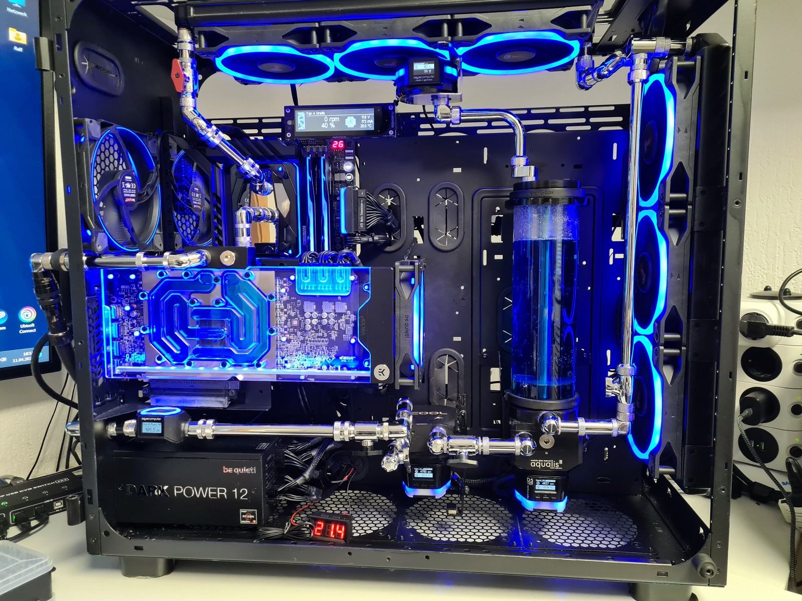

noch nicht fertig, aber die wichtigsten Sachen wurden erledigt und dabei wurde ich angenehm überrascht. Ein Fragezeichen tauchte dann auch gleich auf. Der Mora sorgt bei mir für 20l/h weniger Durchfluss. 2 X D5N ohne Mora nur meine beiden 420er Radis im Gehäuse bei 2500 RpM 107 l/h und mit Mora 86l/h. Dabei viel mir gerade auf, das der Mora ohne Lüfter beim zocken arbeiten musste. Ob und wie sich das auf die Temperatur beim zocken auswirkt muss ich noch testen. Jedenfalls habe ich 3 Stunden mit 100% Last gezockt . Der Schnitt mit Luftkühler lag bei 95 bis 100°C und die Spitzen, die schon mal auftauchten gingen bis 106°C Hot Spot Temp. Die Kerne lagen bei 75-80°C . Jetzt mit dem EKWB Wasserkühler Vector2 liegt der Hot Spot bei 65°C und der Rest bei 45°C. Der neue Grazon CPU Block zeigt mir im Moment 28°C an. Ausgelesen wurde die Daten mit HWinfo 64 neuste Version. Soweit erst einmal alles gut, ich hoffe das bleibt auch so.
