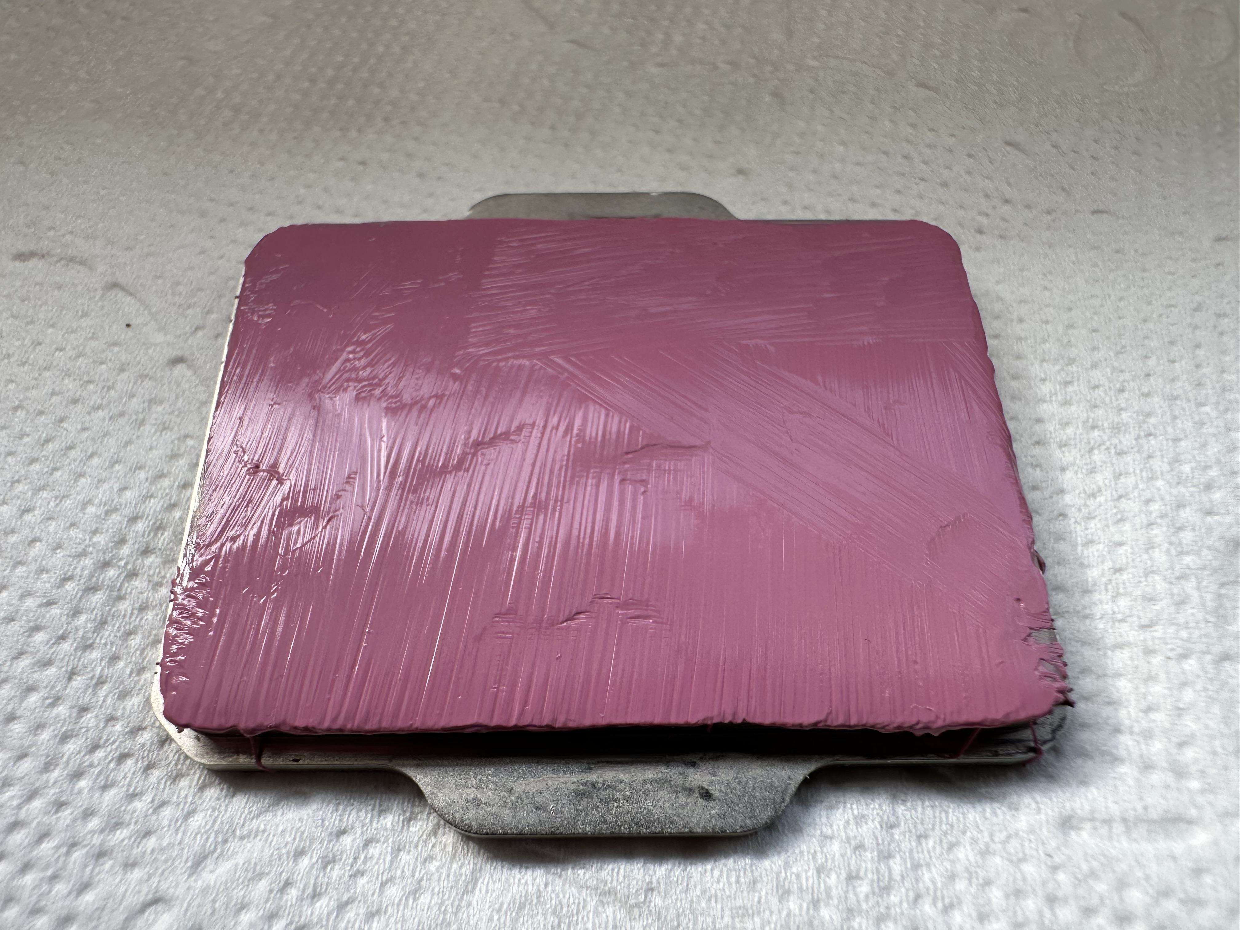

Welche meinst du ? Die normale, Extreme ?
Oder doch MX2 ? MX6 ?
Ja, war die Extreme...@Dwayne_Johnson
der Farbe nach ists aber die Kryonaut Extreme. Aber wenn sich die normale schon nicht so leicht verstreichen lässt, ists bei der Extreme aber vermutlich auch nicht einfacher.
Es geht "besser", aber nicht "spielend"...@citsejam
Erwärmen, z.B. Kryonaut (Extreme) Tube in heißes Wasser (Wasserkocher & Schale für 5min) legen, soll angeblich bei zähen Pasten generell das anschließende Verstreichen erleichtern. Habe es selber aber nie ausprobiert.

Wird wohl am "Pump-out-Effekt" liegen, von dem Roman erzählte. Was ja gut für ihn ist...Ich mache die Kryonaut Extreme einmal kurz mit einem Föhn warm, dann lässt sie sich leichter verstreichen.

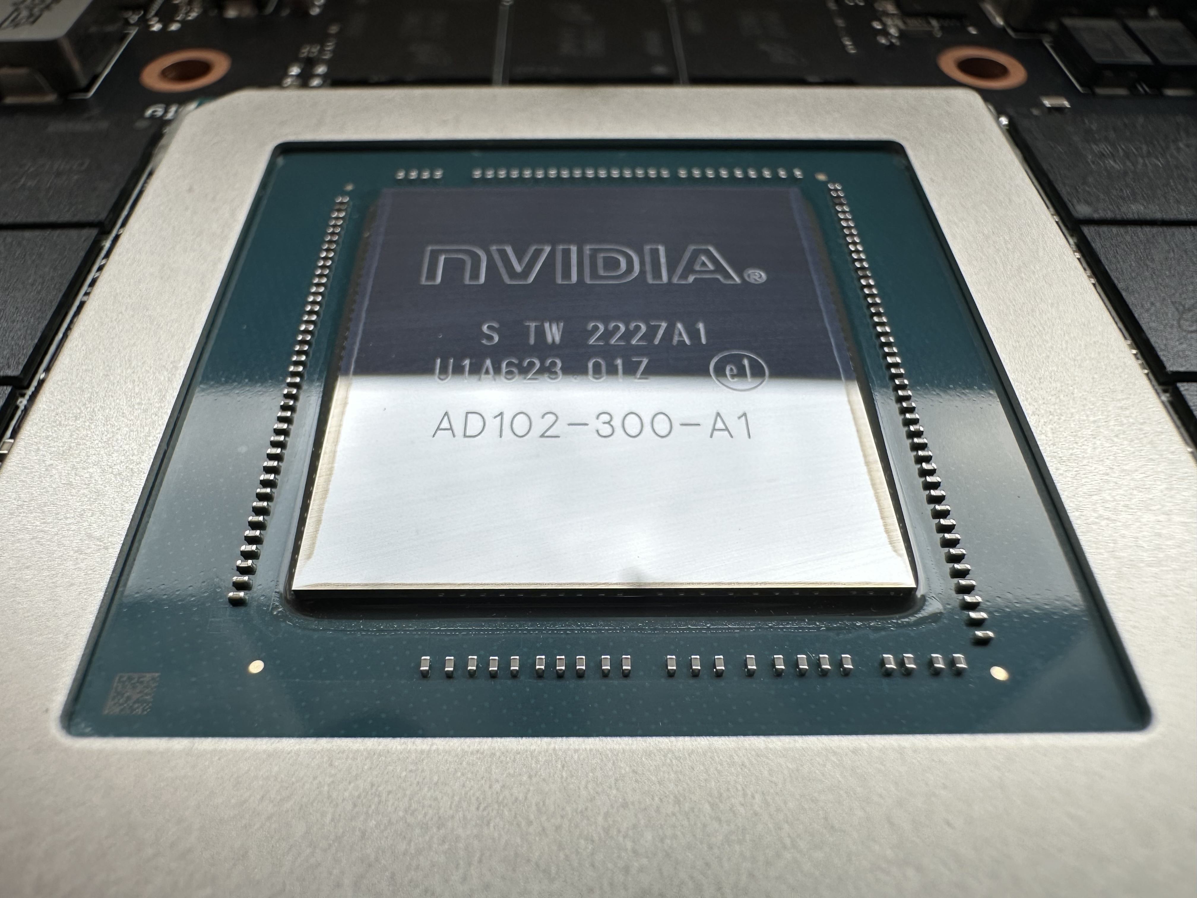

Bin da auch am überlegen, meine CPU und GPU dank vernickelten Kupfer Kühlerböden mit Flüssigmetall auszustatten.Wird wohl am "Pump-out-Effekt" liegen, von dem Roman erzählte. Was ja gut für ihn ist...
Da werden wohl nur die Kabel für den "Defekt" sorgen
Ich finde sie auch sehr labil. Hab schon öfter den winzigen Stecker abgezogen. Hab mir angewöhnt ihn mir den Fingernägeln aus der Buchse zu hebeln
Die IHS sind idR aus Kupfer...Bin da auch am überlegen, meine CPU und GPU dank vernickelten Kupfer Kühlerböden mit Flüssigmetall auszustatten.
Bei der GPU nicht das Problem, bei der CPU schon eher, da ich nicht genau weiß aus welchem Material der IHS gefertigt ist. Hat dazu vielleicht jemand weiter Infos ?
Ich hatte auch keinen Bock drauf. Aber mit einer alten Zahnbürste + "Iso" geht das recht flottSo sauber hab ich das noch nie bekommen, liegt aber auch daran das ich nie darauf Bock hatte.![]()
Du musst zu Kryonaut "zärtlich sein
Mach laaangsame Streichbewegungen. Du merkst dabei einen Widerstand. Du darfst nicht über den Widerstand hinaus, sonst reißt der WLP-Film immer wieder auf

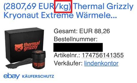

Und ja, die Kryo ist bei Kleinstmengen sehr teuer. Mein Graues (5,55gr/1,5ml) war schnell leer. Hab mir daher anfang des Jahres die Extreme (33.8g/9ml) für ca. 88€ bestellt
Hat hier keine 5 Minuten gedauert. Da hab ich mir nicht mal Mühe gegeben. Normal bekomme ich das richtig glatt...
Final mache ich in die Mitte manchmal noch eine kleine Kryonaut-Perle, wenn HS und Block nicht 100% plan sind.
MIt der MX4 erreiche ich optimale Ergebnisse mit dem guten alten 👆.Hm... drückt es da nicht die Hälfte seitlich raus?
Ich fahr ja seit Jahren mit der MX4 gut. 5 kleine Punkte wie die "5" auf dem Würfel, Kühler ansetzen und ein paar mm links-rechts drehen, Abdruck ansehen und fertig. Dauert 2 Minuten wenn überhaupt.

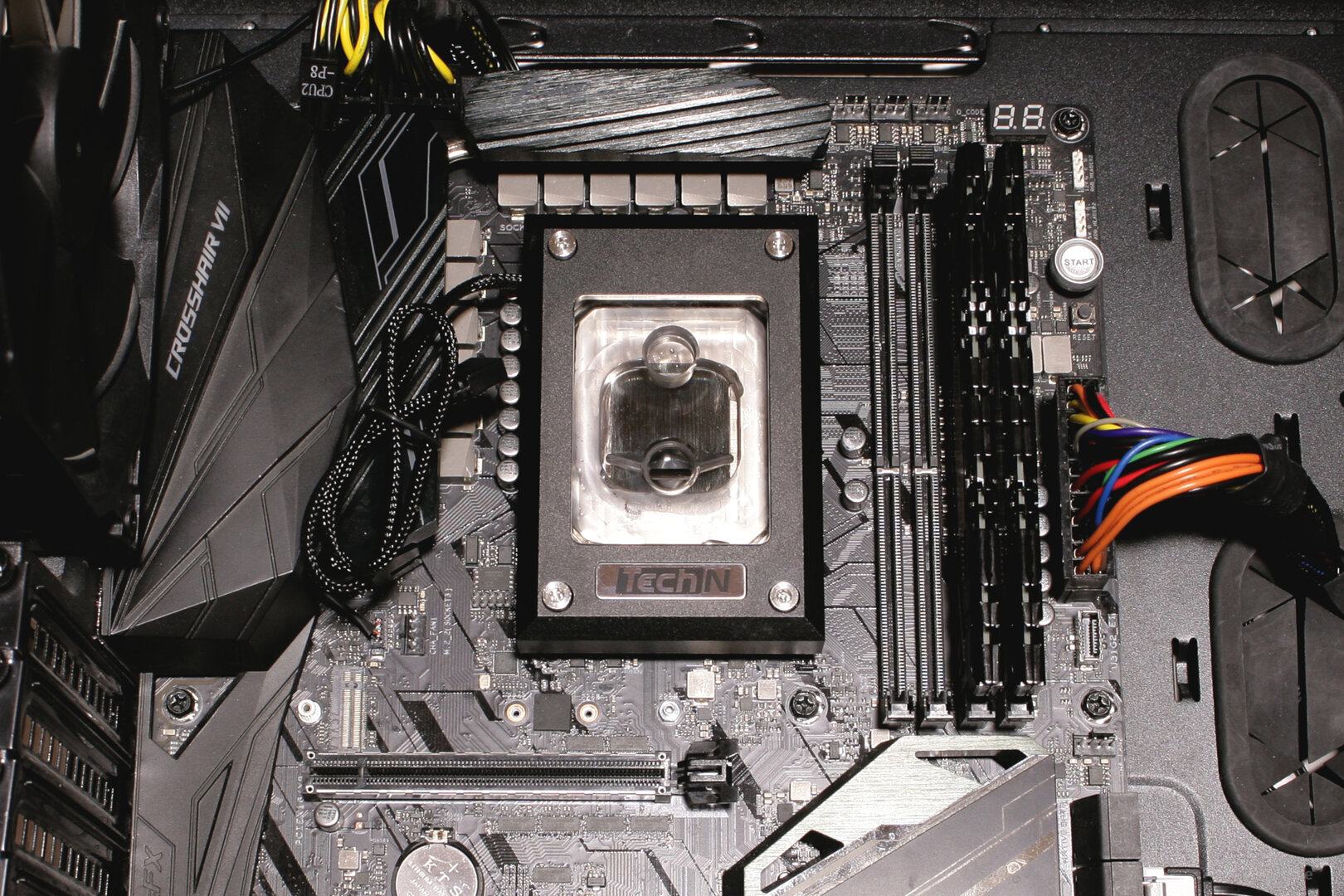

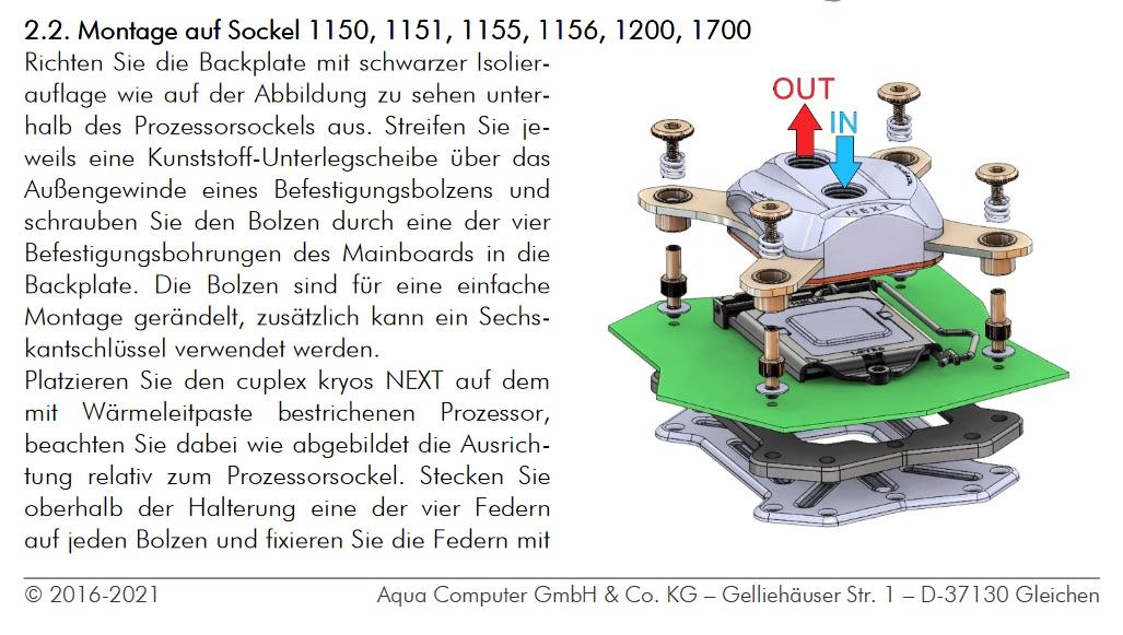

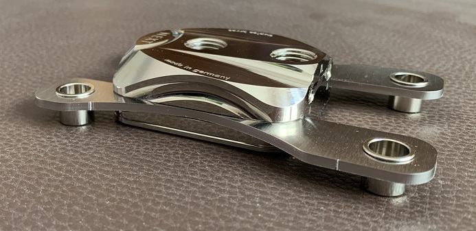

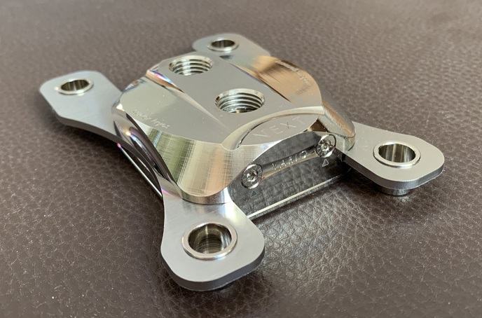

Der Cuplex Kryos NEXT hat nur ein Problem - den bescheuerten Namen.

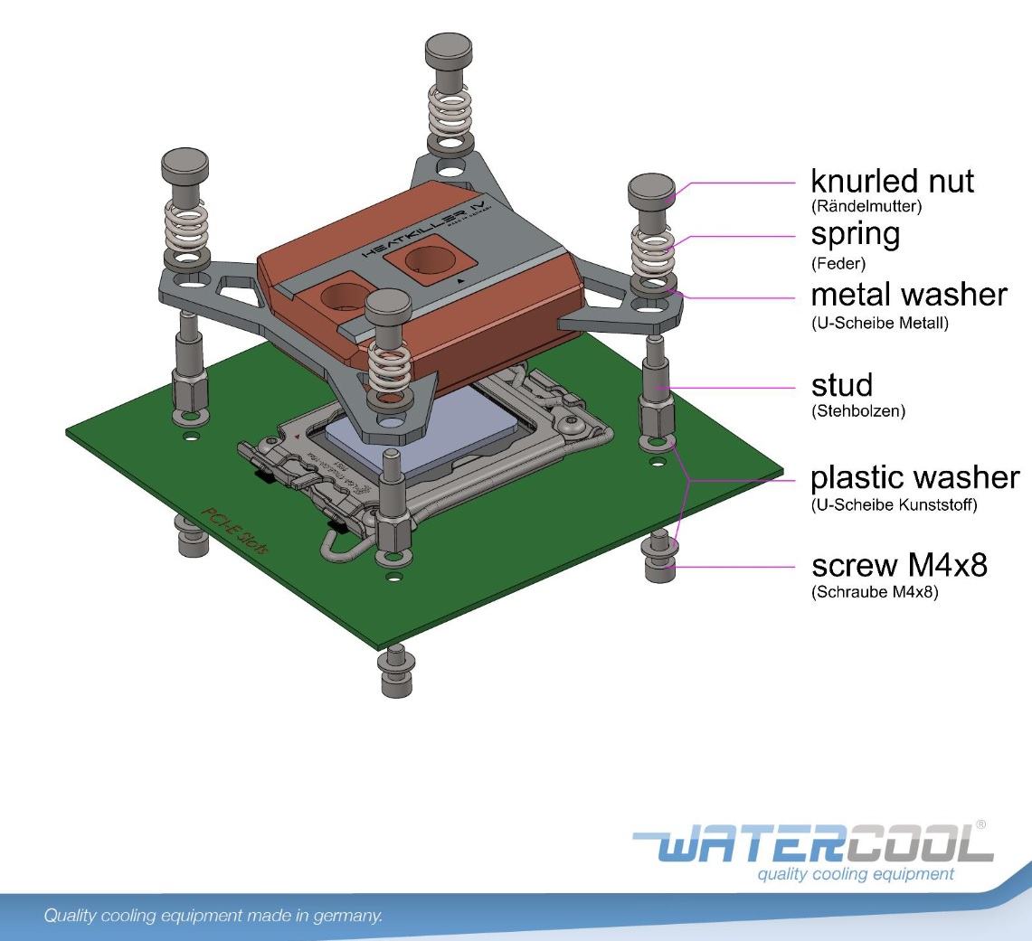

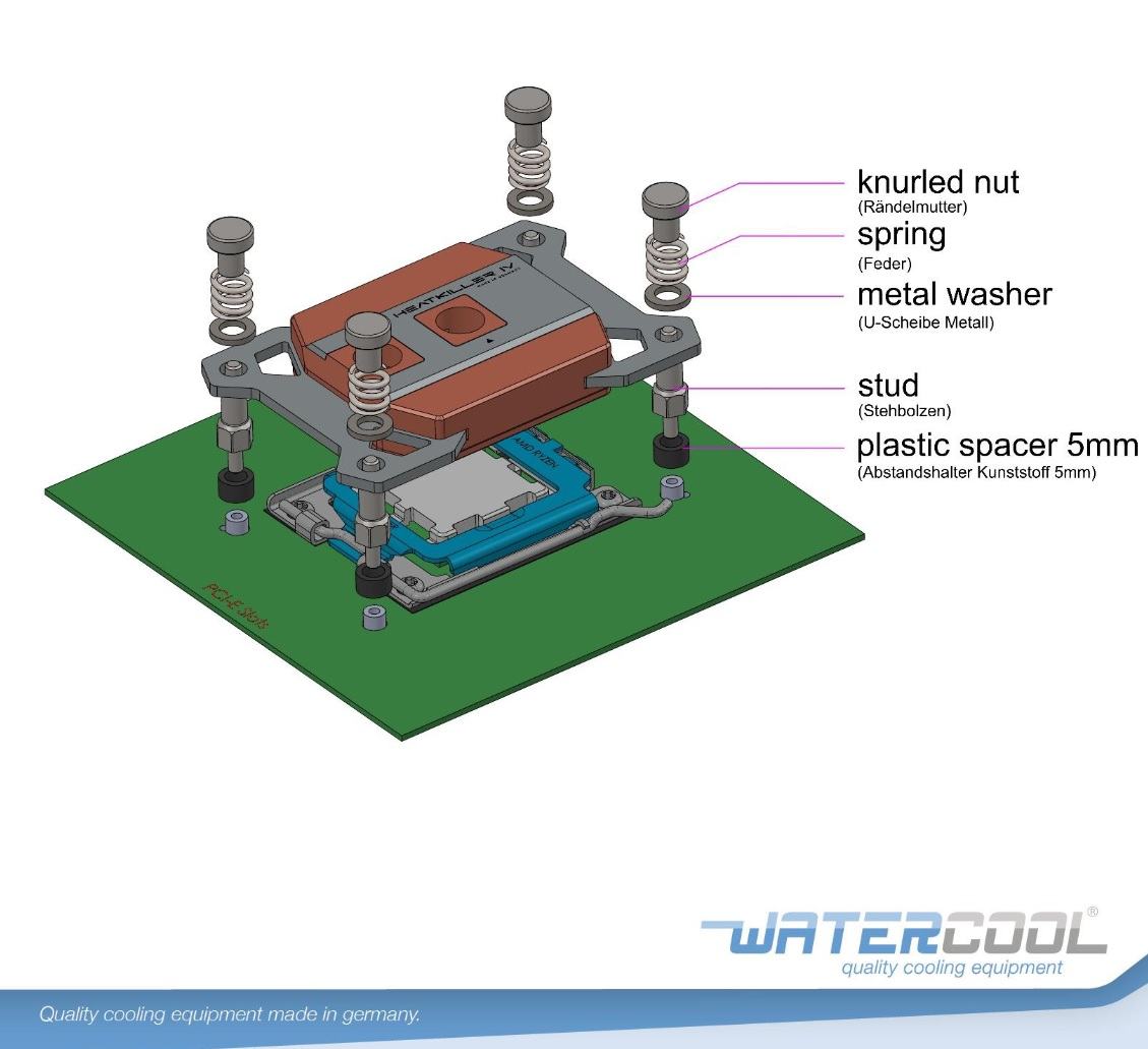

Bei AM4/AM5 und Intel2066, wo ich ihn schon verbaut habe, finde ich das Montagesystem eigentlich ziemlich einsteigerfreundlich. Da können die Federn und Schrauben nicht zur Seite abschmieren.Wenn man irgendwas kritisieren will, dann die fummligen Federn und Schrauben
und das rundliche, nicht ganz moderne Design.
