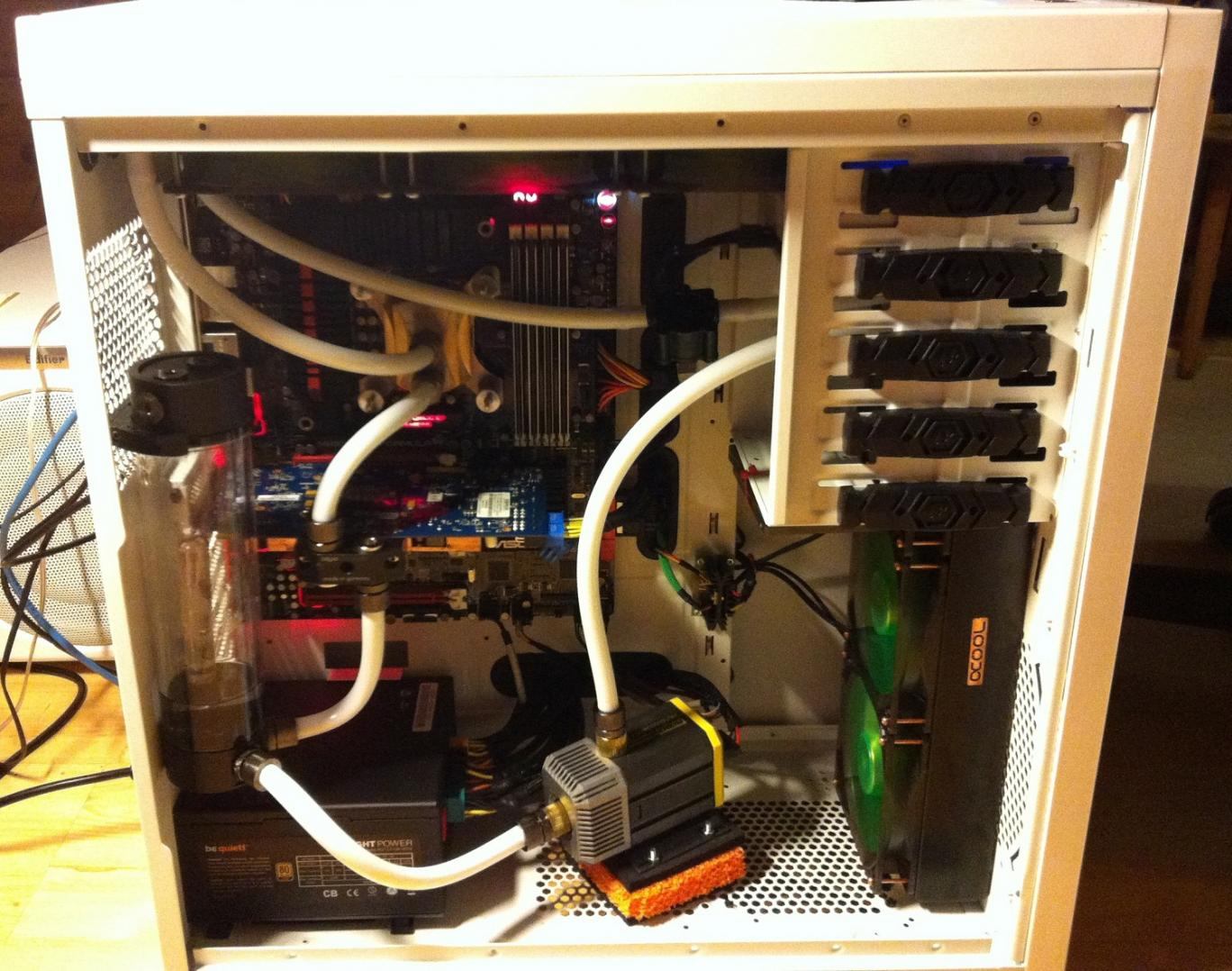

ich bin ehrlich gesagt nicht gerade sehr begabt, was den Aufbau eines Gehäuses angeht bzw. den Aufbau einer Wasserkühlung. Da ich etwas unzufrieden mit meinem aktuellen Aufbau bin, bräuchte ich mal ein paar kleine Tipps von Euch, wie ich den Aufbau ändern kann, damit das ganze etwas besser aussieht. Vielleicht fällt Euch ja eine bessere Lösung ein ;)
Vor allem die Postion des AGBs finde ich persönlich recht bescheiden, aber bisher fällt mir kein anderer Platz ein.....
Also mein aktuelles System:
Gehäuse: Bitfenix Shinobi XL
Radiatoren: 1x 360 im Deckel und 1x 360 in der Front
AGB: 250 Millimeter
Pumpe: Aquastream XT
Gekühlt wird CPU und Grafikkarte
Danke Euch schon mal ;)
Wohin geht der Schlauch von der Pumpe?An ein AQ5?
Tante Edit.
Habe es gesehen,Schlauch geht an den anderen Radi.
AGB: 250 Millimeter
Für mich sieht es aus, als ob du den AGB auch ans Mainboard-Tray neben dem Board montieren kannst. Dann musst du halt schauen was du mit den Kabeln mchst
Hätte ich auch so vorgeschlagen.Ausserdem gibt es doch ein Menge kleinere AGB,die viel schöner sind als diese riesen "Kanonenrohre".

Vielleicht kannst du durch eine Midplate, die mit dem NT udn dem ersten unteren Lüfter abschließt was erreichen. Machst du Pumpe drunter und montierst den AGB liegend auf der Midplate.
Ich würde den Radi oben drehen, dann von rechts nach oben in den Radi, vom Radi auf die CPU.
Das würde dir zumindest im oberen Bereich den langen Schlauchweg sparen, sofern ich nix übersehe...
