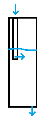

Es gibt leider keine fertigen Zentrifugalentlüfter für Waküs. Hat man aber erstmal einen gebaut, kann man ihn problemlos ins System einbinden:
Ist an sich alles kein Hexenwerk, kostet aber bisschen Zeit. Der Entlüftungseffekt ist dafür aber genial. Mit bisschen Kreativität solltest du das Problemlos auch für dein System hinkriegen - dann haben sich die Problemen mit Luftblasen im Kreislauf schnell erledigt ;).
Weißt ja wo du mich normalerweise findest - da gibt´s noch paar Threads zu dem Thema.
Aber was ist daran jetzt so arg anders als bei einem Röhrenagb?
Die von oben kommende kleine Röhre hat einen seitlichen Auslass, der "tangential" zur Wandung ausgerichtet ist.
Sollte doch genauso funktionieren...
Damit kriegst du keine ordentliche Wirbelströmung hin und ziehst dir weiter Blasen in den Kreislauf, weil der Auslauf unter der Spitze des sich bildenden Wirbels sitzt und nicht nur das abzentrifugierte blasenfreie Wasser absaugt - hab´s ausprobiert. Im Endeffekt kommt es ja genau darauf an, dass man eben nicht wie bei klassischen Röhren-ABs die Spitze des Strudels wieder einsaugt sondern, dass Luft und Wasser aufgrund der unterschiedlichen Dichte sauber getrennt werden. Die Luft steigt auf und wird entweichen gelassen, während das luftblasenfreie Wasser weitergepumpt wird. Es kommt deshalb darauf an, dass der Auslass nicht unten ist, sonst ziehst du dir trotzdem Blasen rein. Ein- und Auslass müssen beide tangential zur Wandung angebracht sein, damit der gewünschte Zentrifugeneffekt sauber eintritt. Es gibt auch noch einen Trick wie man den Effekt noch verstärken kann, aber den möchte ich hiernicht verraten (gibt nach meiner Recherche bisher noch kein Patent darauf). Es funktioniert aber auch so schon sehr gut ;).
Also ich nutz das bei mir so und hab keine Probleme.
Liegt aber sicher auch daran, dass vom unteren Auslass bis zum Einlass 15cm Höhendifferenz sind.
So klein wie dein blaues Ding ist natürlich nicht schlecht.
