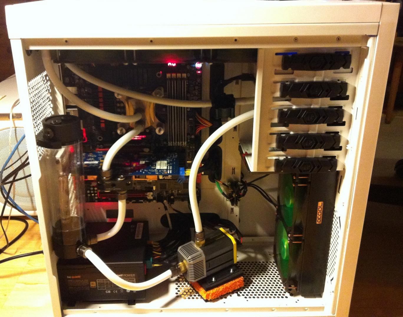

ich bin ehrlich gesagt nicht gerade sehr begabt, was den Aufbau eines Gehäuses angeht bzw. den Aufbau einer Wasserkühlung. Da ich etwas unzufrieden mit meinem aktuellen Aufbau bin, bräuchte ich mal ein paar kleine Tipps von Euch, wie ich den Aufbau ändern kann, damit das ganze etwas besser aussieht. Vielleicht fällt Euch ja eine bessere Lösung ein ;)
Vor allem die Postion des AGBs finde ich persönlich recht bescheiden, aber bisher fällt mir kein anderer Platz ein.....
Also mein aktuelles System:
Gehäuse: Bitfenix Shinobi XL
Radiatoren: 1x 360 im Deckel und 1x 360 in der Front
AGB: 250 Millimeter
Pumpe: Aquastream XT
Gekühlt wird CPU und Grafikkarte
Danke Euch schon mal ;)
