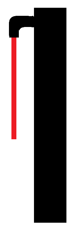

Ich bin gerade dabei für mein Projekt noch die restlichen Fittinge zu bestellen.
Dabei habe ich diesen Entlüftungsanschluss entdeckt.
https://www.caseking.de/bitspower-luftauslass-g1-4-zoll-black-sparkle-waad-399.html
Da ich einen Radiator stehend verbauen muss und dabei beide Anschlüsse oben sind und alle beide Tubes nach unten führen wäre dies doch eine gute Möglichkeit die Luft leicht aus dem Radiator zu bekommen. Indem man mittels Verteiler direkt nach dem Radiator Ausgang so einen Fitting mit verbaut oder ist das nicht von nöten?
Unnötig.
Wenn du die Anschlüsse oben hin machst, kann sich auch keine Luft im Radi sammeln.
Aber die Luft kann ja nicht entweichen.
So würde das in etwa dann aussehen.
Ok ich dachte halt nur weil Luft im Wasser nach oben steigt bleibt die dann immer im Radiator hängen.
beim befüllen nur drauf achten das sie immer wasser "pumpt" und das nicht mal kurz luft mit rein kommt, dann schiebt das wasser die luft vor sich her
evtl kannst du auch den radi nur erstmal leicht festmachen, so das du ihn notfals noch etwas schüttel kannst (wirkt manchmal echt wunder ;))
Ok das werde ich beachten wenn es so weit ist. Den Radiator locker lassen wird mit PETG Tubes schlecht gehen :d
Manche haben echt eine komische Vorstellung, wie sich ein mit Luft gefüllter Radiator mit Wasser befüllen lässt.
Das Wasser schiebt da doch nicht die Luft vor sich her. Genauso wenig kommt alle Luft von alleine in den AGB.
Der Radi hat ganz viele parallele "Rohre", durch die die Fließgeschwindigkeit reduziert wird, da mehr Querschnitt vorhanden als im Schlauch. Diese parallelen Rohre füllen sich aber nicht gleichzeitig und so bilden sich Luftpolster.
Gerne auch oben in der Vorkammer, wenn der Radi stehend mit Anschluss nach oben verbaut wird. Da bleibt die Luft auch, weil es die höchste Stelle in dem Abschnitt des Kreislaufes ist. Da kann man pumpen wie blöde, nix passiert.
deswegen bewegt man die systeme ja ein bisschen und schwenkt auch ab und zu mal damit sich luftblasen-kammern entleeren und mit wasser füllen.
Ich habe das System sogar Teilweise auf den Kopf gestellt oder auf die Seite gelegt beim Entlüften... Klappt wunderbar.
Mit ein bisschen Überlegen (die Luft strömt immer zum höchsten Punkt!) muss man auch garnicht viel Schütteln.
