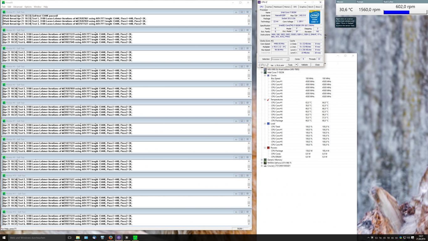

Nen Durchflussmesser sehe ich bei dir nun auch nicht.
Hardware scheint ja X99-Plattform zu sein. Vielleicht noch paar Infos und Temps?
Durchflussmesser hab ich wieder ausgebaut (komme auf 60 Liter bei geringer Pumpenleistung). Geregelt werden die Lüfter nach WasserTemp Volllast 30-33 Grad Wasser!
Ja ich meinte die Temperaturen deiner Komponenten unter Last und deren Settings? OC?
Ok. Also die CPU-Temp ist ja mal richtig gut.
Ich komme mit meinem Loop, wenn ich nur Prime95 laufen lassen auf ca. 58°C bei 4GHz @ 1.15V.
Haste aber scheinbar auch ne sehr gut CPU erwischt :)
achso. das waren keine Prime95 temps? <:
trotzdem schöne cpu. meine bootet die 4,2ghz nichtmal mit 1,2V!
